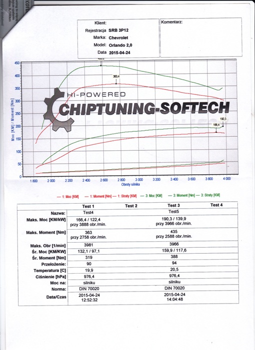

To i ja dorzucę moje 3 grosze...
Chevrolet Orlando- chiptuning.jpg (117.88 KiB) Przejrzano 5139 razy

Ładnie :ok: .

Ja dałem z hamownią 900zł (bez hamowni 600zł) we wspomnianej na fotce firmie ze Zwonowic k. Rybnika. Goście wydają się konkretni IMHO...
