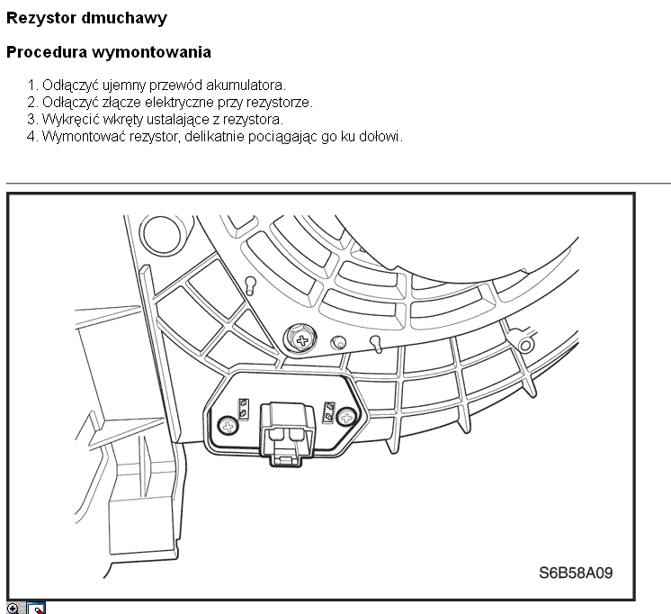

Że na czwarty bieg jest przekażnik to nie dziwi bo jest wysoki pobór mocy na tym biegu - lecz co jest kiedy drugi bieg nie działa - kilka dnie temu chcąc przedmuchać szybę załączyłem drugi bieg i ze zdziwieniem stwierdziłem że coraz mocniej paruję wrzuciłem trzeci po chwili było ok - więc zrzuciłem na drugi bo za bardzo szumiało i znów to samo- parują szyby no i okazało się że dwójka nie działa co tu sprawdzić?

Jeżeli w T255 jest rozwiązanie rezystorowe a nie PWM to pewnie padł rezystor II biegu dmuchawy.

Jeżeli w moim TIS aveo to aveo T255, więc rezystor dmuchawy jest zamontowany na korpusie obudowy dmuchawy. Trzeba go wykręcić i zbadać.
aveo_rezystor dmuchawy.jpg (172.58 KiB) Przejrzano 7434 razy
PWM to system elektronicznego sterownia (nie za pomocą rezystorów) lecz sygnał prostokątny z ustalonym procentowym wypełnieniem, inaczej: włączanie i wyłącznie odbiornika prądu z odpowiednio dużą częstotliwością a wypełnienie to procentowy stosunek czasu włączenia do wyłączenia. Ma dużo zalet ale i wady, .. nie będę dalej wnikał.

Miało być po polsku {:/ gdzie to jest?? pewnie deskę rozdzielczą trzeba będzie zdemontować :pomoc:
Re: Nie dziala 4 bieg dmuchawy
: 8 gru 2016, o 00:28
Jeszcze bardziej po polsku? {:/ Teraz już nie pogrzebię w TIS bo już nie mam dostępu a poszukiwania tam są upierdliwe, baza bez ładu i składu. Wydaje mi się, że powinieneś mieć dostęp po zdemontowaniu schowka pasażera, może też pod nim plastików.
