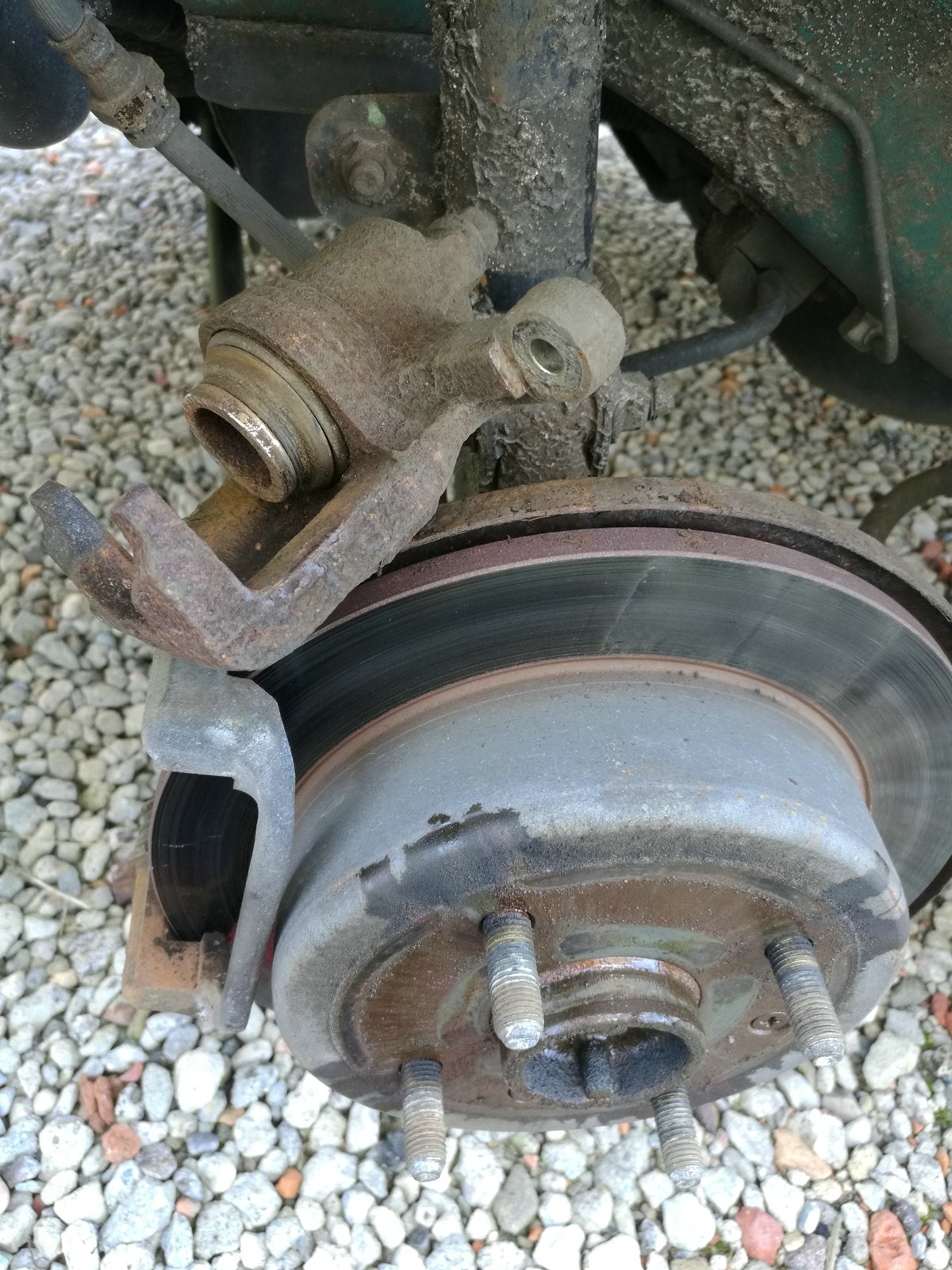

Potrzebuje szybkiej porady jak wyjąć tłoczek hamulca. Zatarł się hamulec stąd wczoraj te 200st.C. Robiłem w różnych autach wiele rzeczy, ale nigdy hamulca.
Tak to wygląda więc chyba tragedii nie ma:
Bez przeszkód narzędziem do wciskania tłoczków to wciskam, jak i wychodzi po wciśnięciu hamulca. Jendak po założeniu tak zgniata klocki, że nie można kołem obrócić.

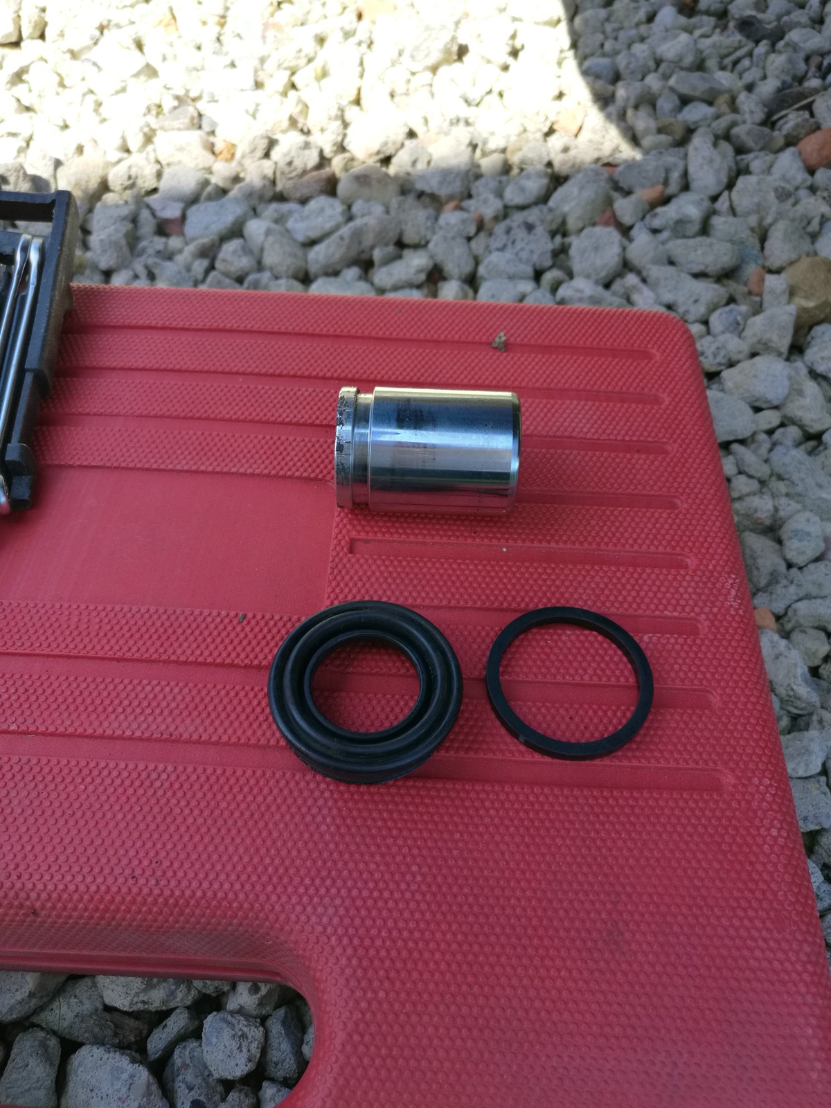

Na fotce, tłoczek ze śladami przytarcia i gumki - po czyszczeniu.

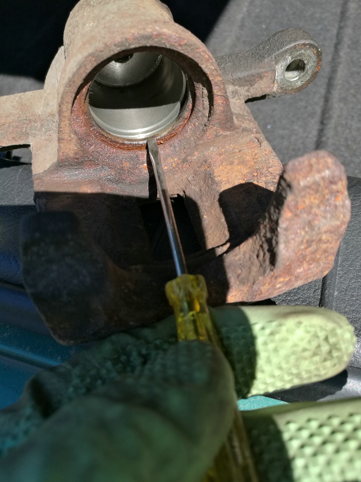

Krawędzie które wskazuje płaska końcówka śrubowkręta trzeba dokładnie wyczyścić.

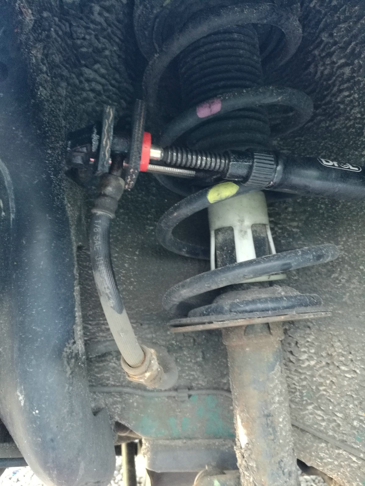

Sposób na uciekający płyn z przewodu - zacisk stolarski i dwie gumy.
