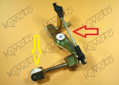

Kupiłem mechanizm zmiany biegów taki jak na foto. Dostałem go bez cięgna (czerwona strzałka) - jak je zdjąć z oryginału, żeby nie połamać plastików.
Drugi problem bo nie widzę końca trzpienia (żółta strzałka) - jak go rozłączyć w tym miejscu?

Co do wybieraka, to pod plastikami są główki musisz popróbować je ściągnąć, na innych zdjęciach jakie znalazłem to widać zdjęte cięgno.
Z trzpieniem może być problem, bo widać, że jest jakby nitowany.

Wstrzymuję się od prac, sprzedawca napisał, że dośle brakujący element.
Z Twojej fotki wnioskuję, że prawy trzpień idzie do lewego przegubu i ma zawleczkę, tyle że od spodu. No, to nie jest źle.
Trzpień z motylkiem idzie do prawej tulejki.

Dzisiaj założyłem mechanizm i jak to zwykle bywa przy moim szczęściu jeden element był za długi o jakieś 2-3cm i haczył o wąż nagrzewnicy. Na szczęście oryginalny nie był zużyty i świetnie pasował do nowego mechanizmu.
Warto było wydać 100zł na mechanizm i gumkę lewarka. Nic nie brzęczy, nie dzwoni i biegi wchodzą znacznie lepiej, no może nie tak jak w clio czy megane.
