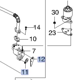

Okazało się, że mechanik złożył mi silnik tak, że dmucha mi przy EGR. Myślałem, że dmucha na styku zawór EGR - podstawka. Ale okazało się, że to dmucha na łączeniu głowicy z przystawka do której jest przykrecony zawór EGR. Nie wiem czy dobrze ro wyjaśniłem.
Teraz pytania. Jaka jest uszczelka na styku głowica - podstawka zaworu EGR?. I jaka jest uszczelka pod samym zaworem? Bo aby odkręcić przystawkę, muszę odkręcić zawór.
W związku z tym, że jest kilka rodzajów EGR wstawiam zdjęcia mojego zaworu. Zdjecia znalezione w necie.
Podstawka (ja to tak nazywam) jest przykrecona do glowicy dwiema śrubami. Z góry i z dołu. Czy mogę tak poprostu zdjąć tą podstawkę, wymienić uszczelkę i przekręcić z powrotem? Nie ma tam jakiegoś kanału olejowego, płynu chłodzącego lub coś w tym stylu?

Wygląda na to ze mamy tam dwie uszczelki:
11 - 96644476 - USZCZELKA ZŁĄCZKI ZAWORU EGR
12 - 96644477 - IZOLATOR ZŁĄCZKI ZAWORU EGR

Czyli wychodzi na to, że są to te same uszczelki co przy tym drugim zaworze EGR. Pierwsze zdjęcie, które wrzuciłem - zawór po lewej. Niby inna podstawka a tam wygląda jakby były takie same uszczelki.
Teraz patrze, że identyczne mocowanie było w matizie i sparku.
uszczelka pod EGR to 23 - 96410115.

Wyczytałem, że te uszczelki z czasem puszczaly w Kalosach z tym silnikiem i robiły się przedmuchy.
