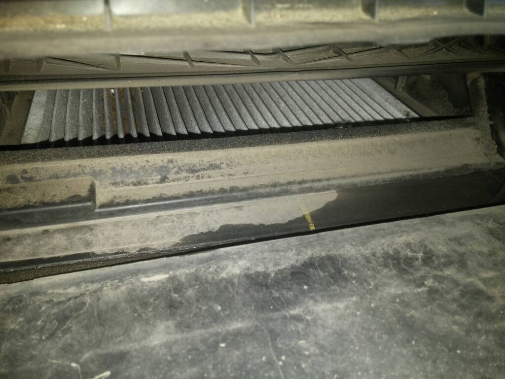

Pytanie czy idzie kupic ta osłone 95364898 i czy my ją mamy moze w naszych samochodach

Ale chodzi o wodę w kabinie czy zamglenie szyby podczas deszczu? :zastanawiasie:
Re: Woda w kabinie
Chodzi o wodę na dywaniku po stronie pasażera.

A jaki jest filtr kabiny suchy czy mokry?
Re: Woda w kabinie
Ja mówie ogolnie, ze jest taki problem i z bugiem wyczaili ze nie ma deflektora wody w niektórych autach :rotfl:

no to jak woda się dostanie przez ten otwór to będzie wilgoć w aucie, a jak widać ktoś zaoszczędził i nie założył deflektora i teraz woda spływająca z szyby leje się na niego poprzez nie uszczelnione tez podszybie.

Pamiętam że miałem zatkany ten odpływ co jest pod maską w olku przez liście bo go tak dziwnie skonstruowali, i mimo iż woda stała na podszybiu bo już nie umiała spływać, raczej wnętrze nie było mokre, i nigdy nie było problemów z parowaniem itp,

Ja ostatnio po dwóch ulewach miałem mokry dywanik pasażera. Będę dokładnie sprawdzał jak wrócę z wakacji. Teraz moim jeździ Avatar i właśnie dzisiaj mi mówił że jest mokro... Wcześniej mi się to zdarzyło pierwszy raz prawie miesiąc temu...

Faktycznie. Wcześniej nie zwróciłem na to uwagi. W moim Cruzie też szyby w deszczowy dzień były natychmiast zaparowane. Tylko włączenie klimy i nawiewu na szybę ratowało sytuację. Dla porównania dziś jadąc do pracy, zabrałem kolegę który miał mokry parasol, z niego całkiem spora ilość wody spłynęła na dywanik. Pomimo wyłączonej klimy żadna szyba nie zaparowała a nawiew miałem na minimum włączony. Coś w tym musi być...

U mnie zawsze szyby parują przy padającym deszczu. Teraz auto mam w garażu ale żeby otworzyć maskę muszę autem wyjechać z garażu a na dworze leje.
Nie mam pojęcia jak to w Cruzie ma wyglądać :ocochodzi: . Jutro tam na pewno zaglądnę.
Aha dywaniki i wykładzina na 100% suche bo kilka razy to sprawdzałem.

U mnie mokro pod dywanikiem i nie tylko

No to proponuje założyć osłonę.
Jak się zdecydujemy to moze zakup grupowy i wtedy potarguje z ceną.
edit: 34 zł netto w 4 dni w ASO

Tak, tylko nie jestem pewien czy woda dostaje się przez wlot plastikowy, czy na łączeniu tego wlotu z otworem w karoserii :ocochodzi: . Woda może spływać po ściance karoserii i na tym łączeniu dostawać się do środka. Trzeba sprawdzić czy przy padającym deszczu wkład papierowy też jest mokry.

Napiszę po ile mogą mi to sprowadzić. O ile dobrze czytałem to jest to łączone na klej wokół tej dziury.
