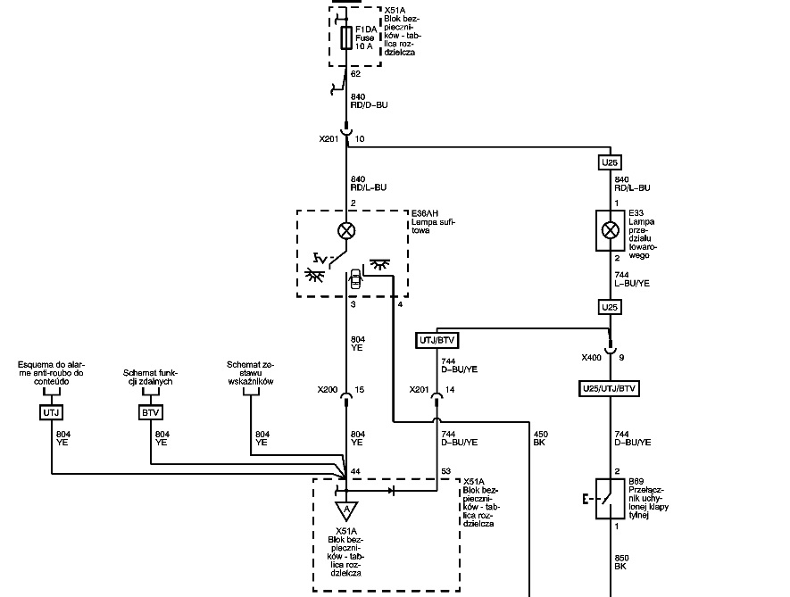

Witam.
Spark jest w chwili obecnej u blacharza, bo miał niefajną przygodę z sarną. Przy okazji szukania lamp, znalazłem również oryginalną lampkę bagażnika. Posiadam wersję LS+, w której fabrycznie nie ma lampki. Blacharz zerknął pod lewy plastik bagażnika i nie znalazł tam żadnej wtyczki do lampki.
Pytanie: czy macie jakiś schemat elektryczny, albo wiecie czy Chevrolet montował do wszystkich M300 wiązkę pod oświetlenie bagażnika? Ew. gdzie się można podłączyć, żeby lampka załączała się wraz z otwarciem klapy bagażnika no i oczywiście gasła po zamknięciu?
Jak dla mnie wkurzający jest brak tej lampki :(

Jeżeli nie było to trzeba podciągnąć kabelki, minus sobie złapiesz z dowolnego miejsca, a plus to trzeba by szukać pewnie gdzieś przy zamku. Oczywiście możesz zrobić inaczej i podpiąć się pod lampkę sufitową o ile ona się zapala po otwarciu klapy tak jak to jest w lacetti i ewentualnie zamontować włącznik.

Dziwne, wersja LS+ to już taka lepsza i nie ma lampki ?? Co oni wypuszczali na polski rynek za golasy. Ja mam wersje LS ale z rynku niemieckiego i mam lampkę w bagażniku, 4 el. szyby, radio, 10airbag, fotel isofix, halogeny, relingi, głośniki z przodu i z tyłu (ale kiepskiej jakości), komputer (wersja uboga, jak to w sparku) i klimatyzację, czyli wypas jak u nas w LTZ, tylko szkoda, że nie mam zderzaków z LTZ, ale może to i nawet lepiej bo chlapacze by mi nie pasowały.
A wracając do Twojej lampki w bagażniku, to pamiętaj jeszcze o czujniku, który lampkę będzie wyłączał kiedy zamkniesz klapę bagażnika.
W zasadzie jak po otwarciu klapy bagażnika zapala Ci się kontrolka otwartych drzwi w liczniku, to czujnik masz, wystarczy tylko się do niego podłączyć.
A w zamku raczej plusa nie będzie, tam jest tylko siłownik wykonawczy który dostaje tylko chwilowe impulsy na otwarcie i zamknięcie.

Re: [Spark M300 2013] Oświetlenie bagażnika DIY?
Tu masz schemat:
lampka spark.jpg (69.42 KiB) Przejrzano 4204 razy
a wyłącznik jest zabudowany w zamku klapy tylnej
Waszko800611
Posty: 25
Rejestracja: 16 mar 2015, o 22:01
Imię: Przemo
Samochód: Spark 1.0 LS+
Lokalizacja: Częstochowa
Post autor: Waszko800611 »
wersja ls plus i mam fabryczną lampke. dziwne.
Bo masz stare LS+, po liftingu konfiguracja się zmieniła
Post autor: LuHash »
może mi ktos powiedzieć gdzie ten wyłącznik jest zlokalzowany? gdzie go szukać ;)
