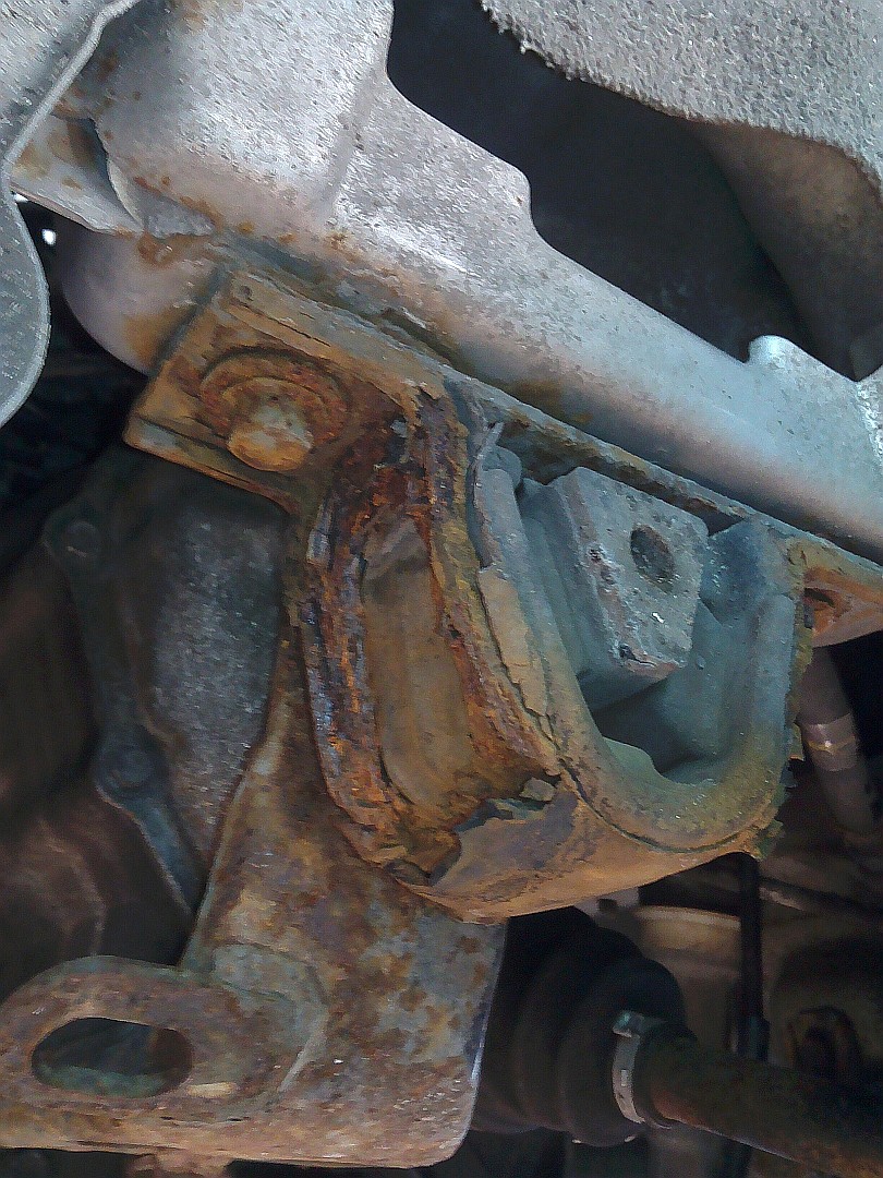

Witam.
Pacjentem jest Matiz M150 z rynku niemieckiego.
Prośba o pomoc w namierzeniu poduszki widocznej na zdjęciu - jest mi pilnie potrzebna (chyba nie muszę uzasadniać - zdjęcie jest przekonujące :-)):

Szukam punktu zaczepienia. Nie ma takich w popularnym serwisie - do Matiza wszyscy oferują zupełnie inne :-(
Kolega mechanik też ma problem z zakupieniem.
To jest poducha podpierająca skrzynię biegów, przód auta od strony kierowcy.
Swoją drogą to zadziwiające, gruby stalowy element wsporczy przegnił kompletnie w 10-letnim aucie ... pod warstwą gumy nie było tego widać dopóki nie szarpnąłem za zwisające frędzle gumy.

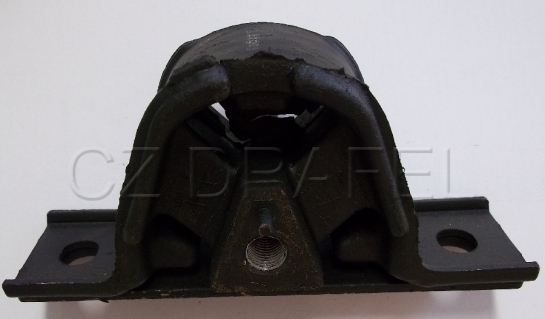

Re: Matiz 2005 - pilnie potrzebna poduszka skrzyni.
No to szukaj tego:
poduszka skrzyni matiz.jpg (145.43 KiB) Przejrzano 4764 razy

Dziękuję. To już coś. Teraz spróbuję namierzyć towar :-)

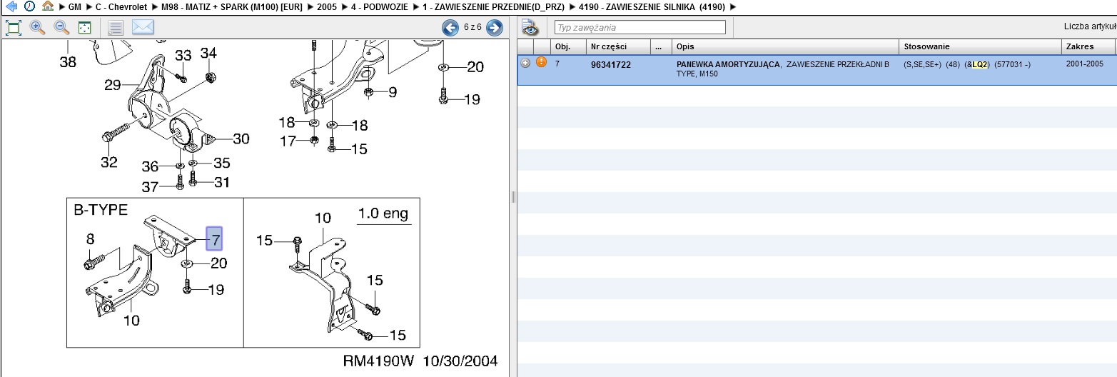

Może ktoś jest w stanie pomóc ??? Szukamy poduchy nr kat. 96341722 (fotka z sieci):

tdon pisze:Swoją drogą to zadziwiające, gruby stalowy element wsporczy przegnił kompletnie w 10-letnim aucie ...
Dlaczego zadziwiające? Sól drogowa musiała się tam dostać, a potem wilgotny i chłodny klimat zrobił resztę.

BTW, według VIN i katalogu EPC, ten model to M100, a nie M150 ;)

Według katalogów Matiz M150 to to samo co Spark M100.
No nie do końca, bo właśnie tej poduszki nie znalazłem w M150, tylko w M100.

Wygląda to dwuznacznie. W nagłówku obrazka który podesłałeś jest Matiz + Spark (M100), ale już w opisie części po prawej stronie stoi M150 :zastanawiasie:
Tez to dziwne. Niby w dziale M100, a typ M150.
A jak wejdziesz w M150 to nie ma takiej poduszki :ocochodzi:
