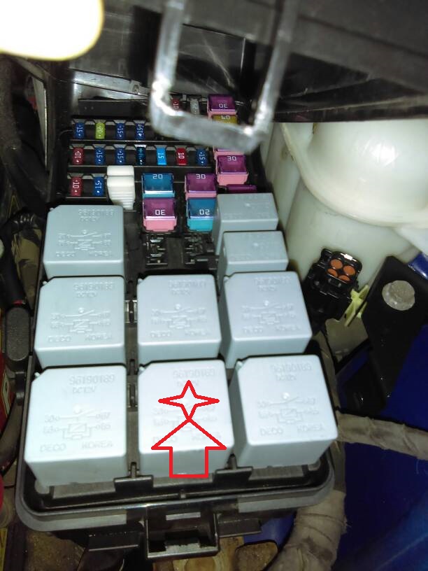

Re: Zamykanie szyb po wyjęciu kluczyka ?
Zrób zdjęcie skrzynki, przekaźnika i gniazda w Lacetti. To ci powiem jak to ułożyć.
A jak nie to najbliższy elektryk samochodowy.

Ok ale to później zrobię foty i wstawię
Post autor: Jakubek1108 »
ObrazekObrazek
Wysłane z mojego HTC Desire 530 przy użyciu Tapatalka
Ten przekaźnik należy podmienić:
ale jak nie znasz sie na elektryce, to raczej skorzystaj z pomocy specjalisty
