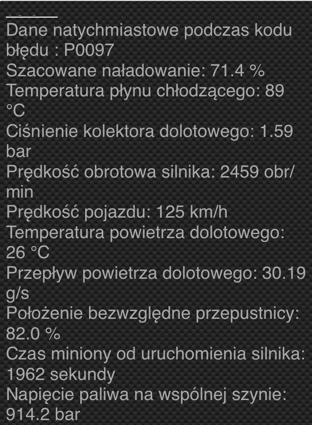

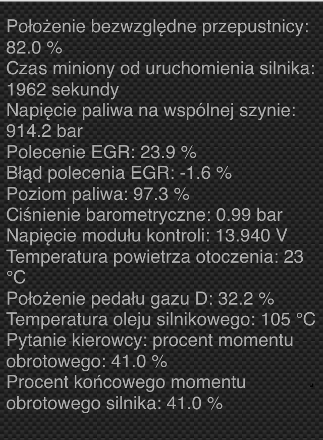

Panowie, właśnie wyskoczył mi kod usterki sprawdziłem jest to błąd P0097 Intake Air Temperature Sensor 2 Circuit Low Input, czy to przepływomierz? Może dlatego samochód tak reaguje?
Zrobiłem zrzut ekranu danycnh podczas wystąpieia błędu, nie wiem czy dane te są wiarygodne.

Popraw wtyczkę i skasuj błąd na początek. Jak nie pomoże to przepływomierz do wymiany.
