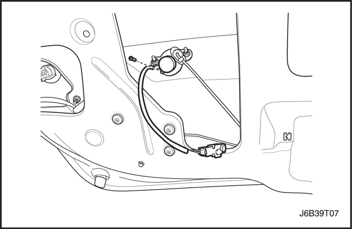

Znalazłem jeszcze jedno, czujnik bezpieczeństwa klapy tylnej
Czujnik bezpieczeństwa klapy tylnej
czujnik bezpieczeństwa klapy tylnej.png (22.31 KiB) Przejrzano 5356 razy
Niestety tylko taki poglądowy rysunek mam.
