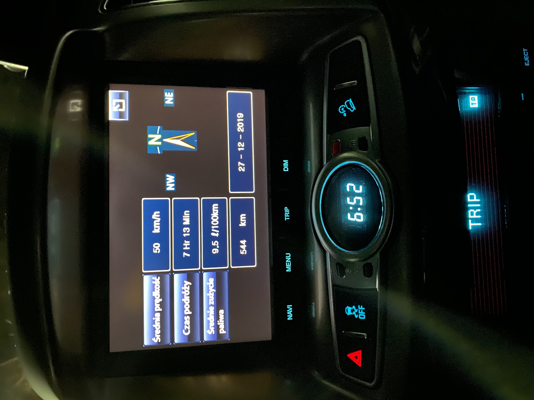

W Chevrolet Captiva MY 2007-2015 może wystąpić problem z wyświetlaniem daty na ekranie podróży w systemie nawigacji; zamiast tego pokazuje się komunikat “sprawdzam datę”.

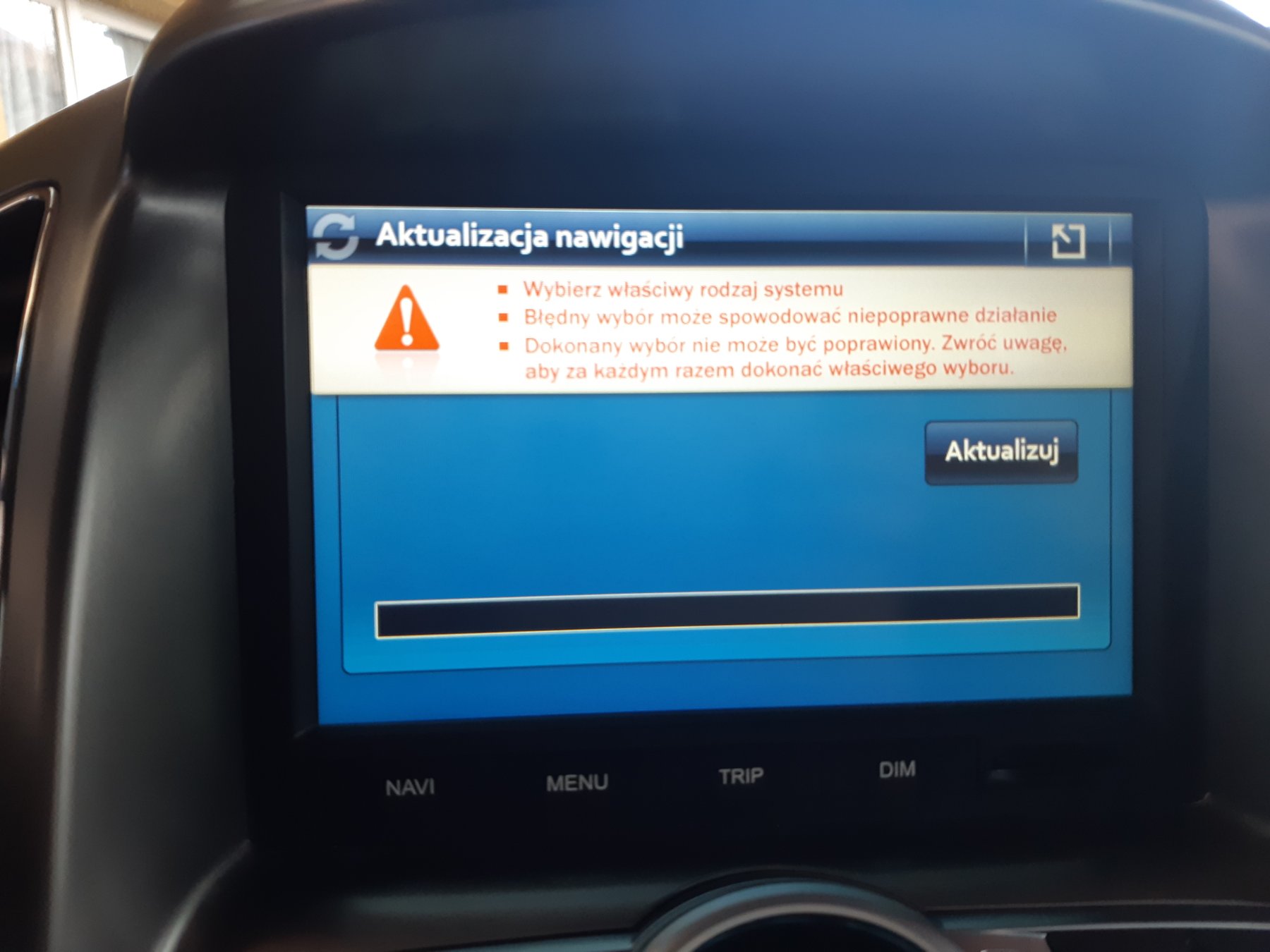

Panowie odkopuję temat, chciałem przeprowadzić tą jakże się wydawało błahą operację - niestety samo ściągnięcie "aktualizacji" wgranie jej na sformatowaną kartę SD o pojemności16GB (format FAT32) objawiało się tym, że po włożeniu jej do auta nic się nie działo.... no i złapał mnie smuteczek ;)
To co próbowałem zrobić aby coś ruszyło: jeszcze raz sformatowałem kartę SD, pliki z rozpakowanego wgrywałem w 3 konfiguracjach tj. do folderu Aktualizacja, do folderu Upgrade no i prosto na główne drzewo. Oczywiście kilka razy przekręcałem zapłon, resetowałem navi za pomocą trip+menu i bez jakiegokolwiek efektu....jak podczas pracy urządzenia wyjmuję kartę SD to dostaję komunikat, że proszę czekać bo trwa wyjmowanie - znika po paru sekundach - więc wiadomo, że samo gniazdo działa.... skończyły mi się pomysły - pomożecie :) ???
a i jeszcze próbowałem ręcznie aktualizować za pomocą ustawień w nawigacji ale nic dosłownie nic się nie działo po kliknięciu przycisku Aktualizuj - tak jakby nie widział jednak plików do aktualizacji... dla przypomnienia moja captiva to 2012r.
Dobra jest mały postęp tj. doszedłem już do etapu gdzie (po przekręceniu kluczyka) niby chce się aktualizować, ale nie ma żadnego wyboru a naciskanie "aktualizuj" nic nie daje...

Cholera wie co tam sie dzieje z tą nawigacją, u mnie cały czas wariuje data. raz nie pokazuje nic raz pokazuje 2080/2030 i tak na zmiane co jakis czas, i dodatkowo w nawigacji nie pokazuje czasu do celu.
Na razie nie kombinuje nic bo nie mam pomysłów i w sieci też nie ma za wiele info.
