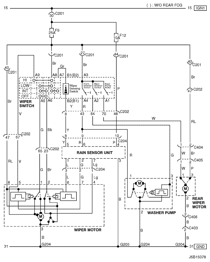

Czujnik deszczu według schematu jest na osobnym bezpieczniku 10A w kabinie za drzwiami kierowcy i ma tam oznaczenie F12 środkowa kolumna, 4 od góry (Immobilizer, Anti Theft Control Unit, Rain Sensor Unit) - warto sprawdzić.

Według schematu układ ma dwa bezpieczniki:
jeden F9 25A
drugi F12 10A, który zasila czujnik deszczu.
Sprawdź wiec czy tam jest napięcie na pinach 3, 4

A przy uruchomieniu spryskiwacza wycieraczki działają samoczynnie? Bo widzę, że ten sygnał też przechodzi przez czujnik.
Załączam schemat.
*edycja* Pozbycie się automatycznych wycieraczek pewnie wiąże się ze zmianą przekaźnika i zwarciem kilku kabelków.
*edycja2* Heh a przekaźnik (regulator) wycieraczek jest bezpośrednio na silniczku z tego co widzę na zdjęciach - ciekawe, czy ten element występuje jako osobna pozycja, czy jako całość z silnikiem - i, jak słusznie pisze etac, to też całkiem prawdopodobne miejsce uszkodzenia - warto sprawdzić, czy na łączu jest kontakt.

Przy spryskiwaczu wycieraczki nie zalaczaja się. A czy dopuszczasz możliwość uszkodzenia czujnika, czy ten element raczej nie ulega zużyciu.
A, ten schemat to dla mnie matrix.

No to dalej nie wiadomo, czy się zepsuł moduł czujnika przy szybie, czy moduł przekaźników przy silniku wycieraczek, czy może jest to problem z wiązką elektryczną.
Warto zacząć od sprawdzenia wiązek elektrycznych - czyli ze schematem do elektryka.
Ja bym zaczął od sprawdzenia, czy na pinie 4 wtyczki wpiętej do czujnika deszczu jest zasilanie +12V. *edycja* Zasilanie oczywiście będzie dopiero po przekręceniu stacyjki na drugą pozycję - zapłon.

Jeśli spryskiwacz działa, jednak nie włączają się wycieraczki to na 90% uwalony czujnik (wg. schematów powyżej).
Możesz sprawdzić czy na styku 6 czujnika w momencie "pompowania" pojawia się +12V, oraz czy na stykach 1 i 2 pojawia się masa (tutaj albo próbnik samochodowy, bo multimetr lubi się gubić w takich awariach).
