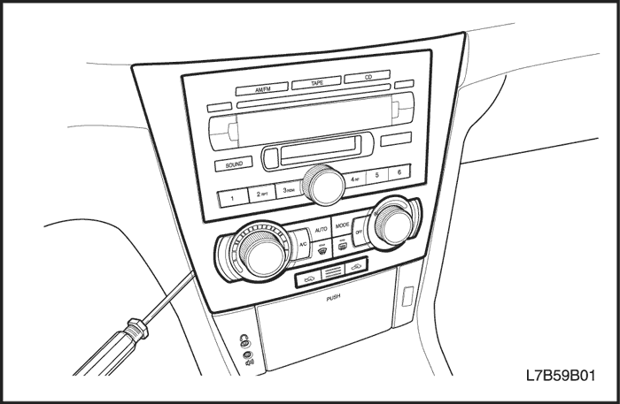

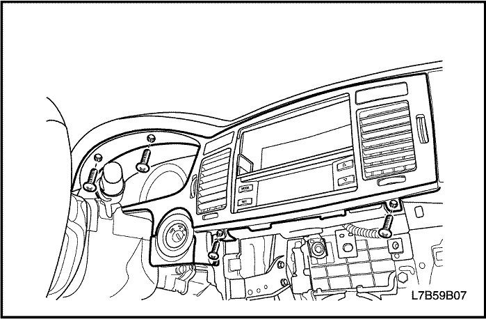

Ratujcie! jak wyjąć schowek w Epice, ten zamykany nad komputerem. Czy przypadkiem nie trzeba odkręcać całego panela deski rozdzielczej? Miałem nadzieje, że znajdę jakieś wkręty ale nic tam nie ma. Może trzeba fizycznie-szarpnąć? może trzyma się na kołkach? Ktoś może wie jak się do niego dobrać?
Re: Schowek nad wyświetlaczem . Jak go wyjąć???
Tak na szybko, chodzi o tą półeczkę nad radiem ? Jak tak, to musisz najpierw ramkę zdjąć, jest na spinkach i tam będą od spodu dwie śruby. Oczywiście wtedy panel zdejmujesz z kratkami wentylacyjnymi.

Nie na radiem tylko nad panelem klimy :) Chyba trzeba rozbierać całość, ale pewności nie mam bo ja takiej półeczki nie mam :)
No to nie wiem, Marenty zrób fotkę tego elementu.

No to tak jak pisałem, trzeba ramkę wokół radia zdjąć i pod nią są dwie śruby do odkręcenia i całość się ściąga
Panel radia
Panel radia
panel radia.png (19.52 KiB) Przejrzano 2627 razy
Półka nad radiem
Półka nad radiem
półka nad radiem.png (21.23 KiB) Przejrzano 2627 razy
