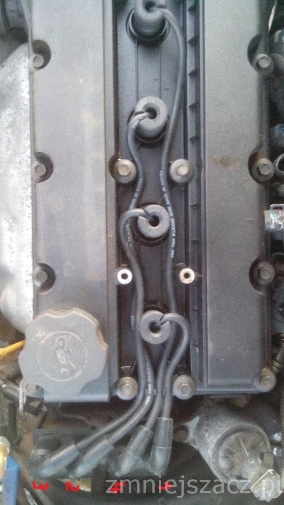

Witam jaka jest kolejność podłączenia przewodów zapłonowych mam zamiar zmienić przewody ale to co jest opisane na cewce zapłonowej to nie idzie po kolej do cylindra silnik 1.4 16v 14D3 na zdjęciu opisałem na czerwono jak pisze na cewce

autor: BlackSheepPL
Czy mógłby ktoś dać fotkę z silnika 1.4 16v F14D3 jak mają być po kolej kable WN oglądając fotkę po wyżej z Aveo T200 to mam źle znalazłem na allegro ten sam silnik z przewodami ale nie wiem czy tak ma być z góry dziękuje

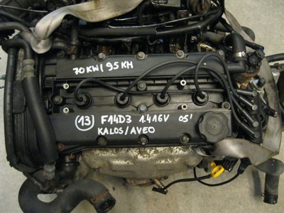

Taki inny obraz znalazlem
Re: Aveo T200 przewody zapłonowe
: 23 gru 2016, o 12:13
autor: BlackSheepPL
to już wiem na 100% że mam źle wyjaśniła się też czemu samochód taki gdzieś mułowaty
