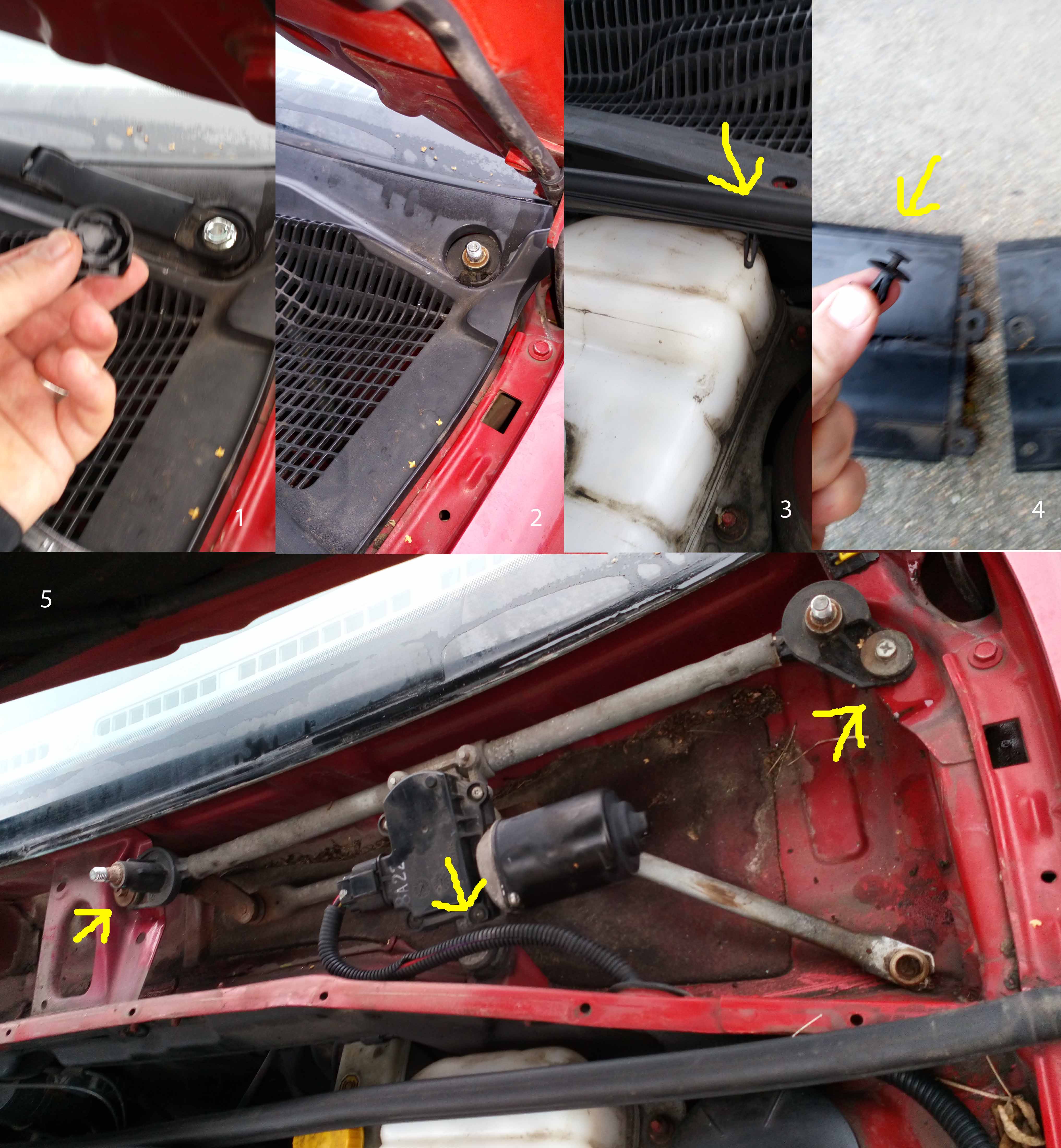

: 20 lis 2016, o 21:12
autor: maniekl

Krótkie podsumowanie naprawy. Być może komuś będzie pomocne. Śruby ramion wycieraczek są schowane pod plastikowymi zaślepkami (1), które bardzo łatwo zdjąć nawet bez podważania. Na zdjęciu obok widok po zdjęciu ramion. Plastikowe podszybie trzyma się jedynie na paru zatrzaskach, które mocują jednocześnie uszczelkę i podszybie do grodzi silnika. Wygodny dostęp od spodu. Wystarczy lekko ścisnąć i wychodzą (3). Podszybie jest dwuczęściowe, łączone po środku rozprężnym kołkiem (4). Można albo wyjąć kołek i zdjąć tylko jedną część albo wyjąć delikatnie całość. Wg mnie łatwiej wyjąć jest całość a potem rozpiąć kołek a montować już jako dwie połówki. Podszybie trzeba lekko podnieść do dóry i następnie wysunąć. Po zdjęciu podszybia jest wygodny dostęp do mechanizmu, który jest mocowany na 3 śruby. Do całej naprawy potrzeba 20 minut i klucz 14 do nakrętek mocujących ramiona wycieraczek i klucz 10 do odkręcenia mechanizmu.
