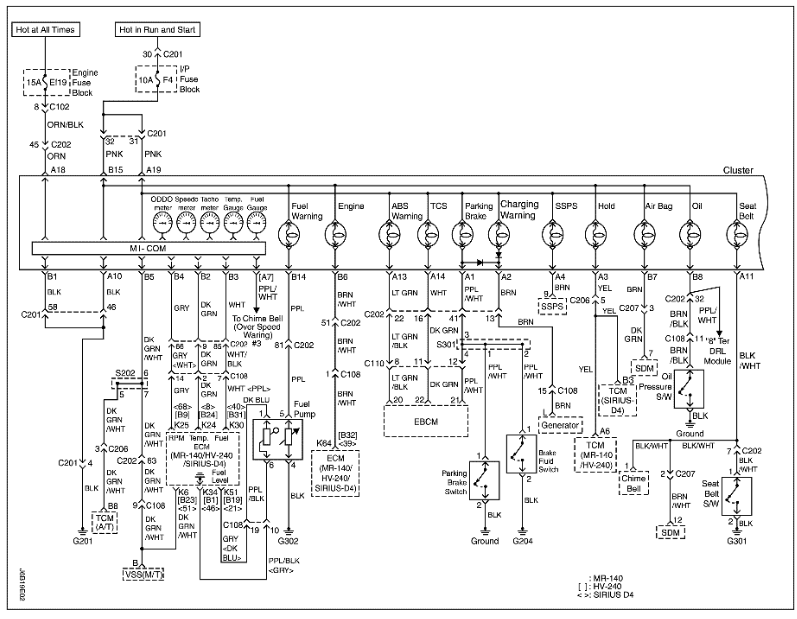

Re: Kontrolka ciśnienia oleju.
lacetti wskaznik.png (137.12 KiB) Przejrzano 4491 razy

Dzięki, przerobię to jeszcze raz w wolnej chwili.
