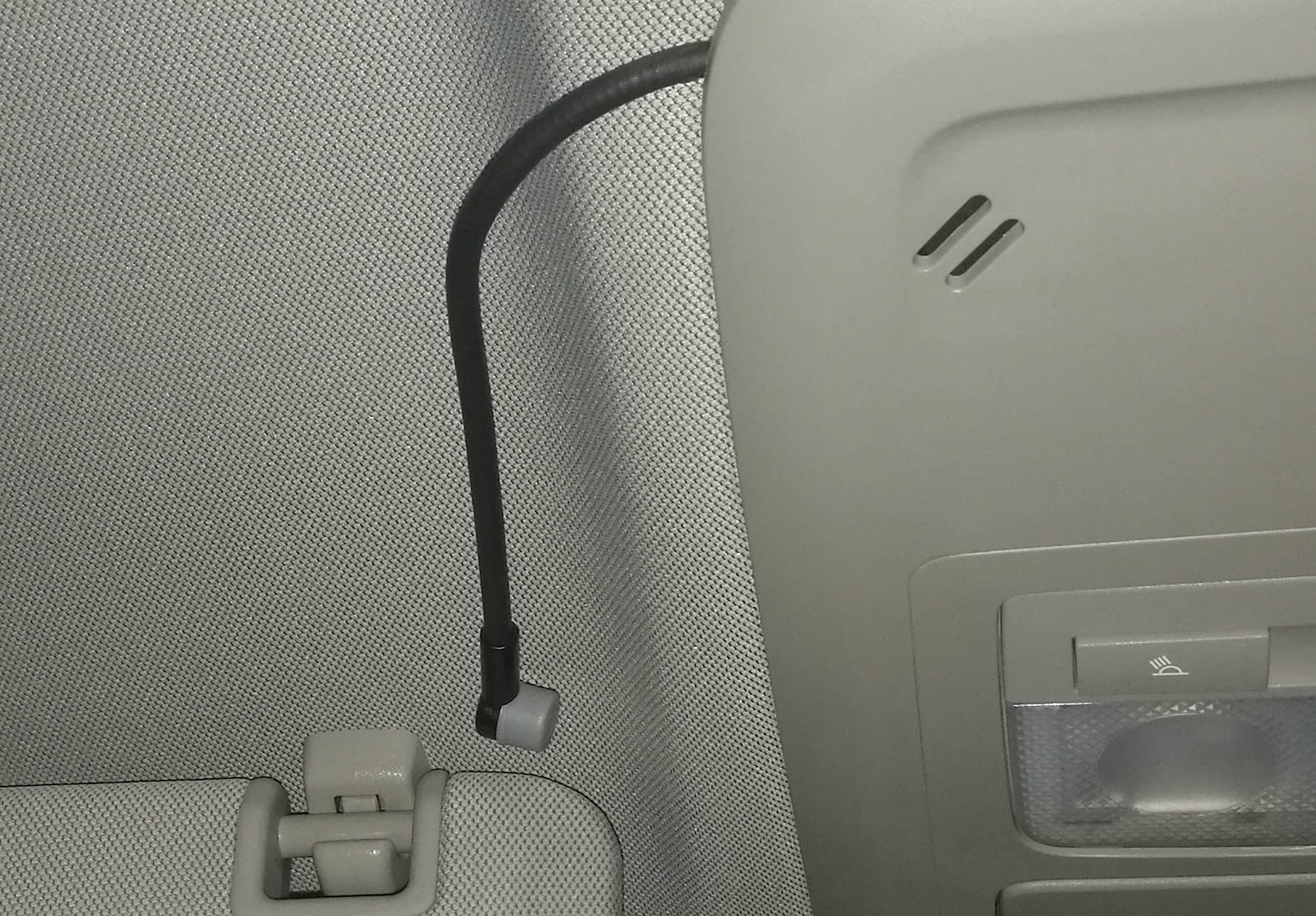

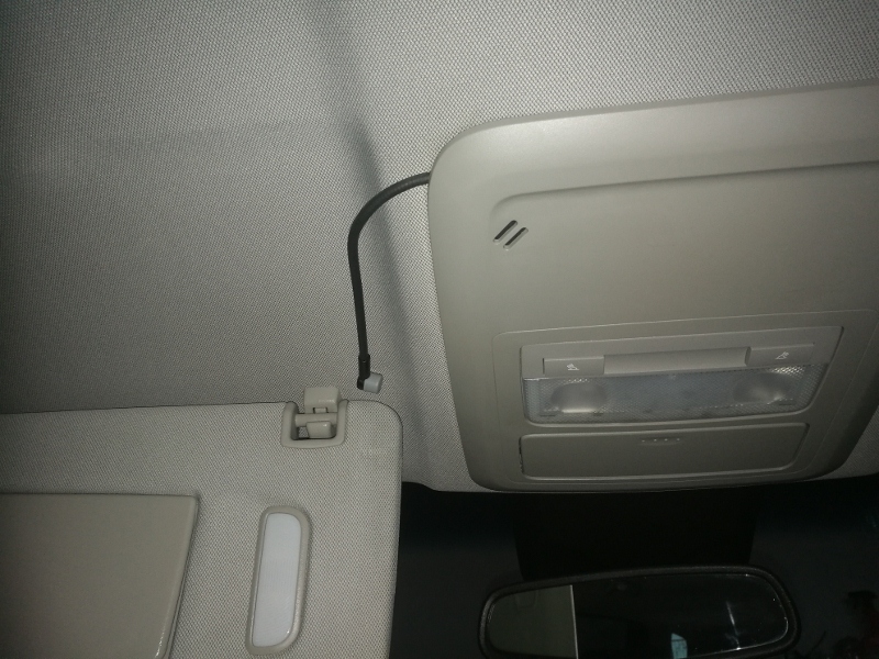

Re: Zestaw głośnomówiący
Dzięki Krzysztof, czy to jest to?
- IMG_20161125_120606 (800x600).jpg (289.15 KiB) Przejrzano 5059 razy
Nie wiem
A zdejmij ta osłonę (jest na zatrzaskach) i zobacz czy w miejscu tych dwóch dziurek jest mikrofon?
Sprawdzone, w miejscu tych dziurek jest mikrofon.
W takim razie co to może być?
- 1.jpg (373.61 KiB) Przejrzano 5044 razy
Ja się poddaje.
Trzeba by zdjąć tą osłonę i poszukać gdzie to podłączone jest.

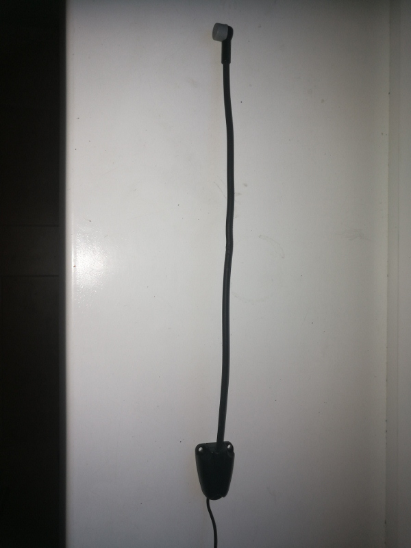

Tak też się stało
Sprawa teoretycznie rozwiązana, to jest (był) dodatkowo dołożony mikrofon.
Pytanie brzmi - po co?
Org. mikrofon był odłączony.
Wydarłem ten dodatkowy, co widać na zdjęciu, podłączyłem ten oryginalny i wszystko działa jak należy.
Ciekawe, może poprzedni właściciel stwierdził ze jest za słaby lub zbierał za dużo szumu z dachu.
Może ma na myśli brak wygłuszenia od sufitu lub brak ekranu na przewodzie mikrofonu ale wtedy to by zbieral zakłócenia a nie szum... Jak nie było testu przed i po zmianie mikrofonu możemy sobie gdybać.
