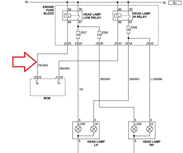

: 2 gru 2016, o 20:40
wojtastar pisze:2007
Dla tego rocznika patrząc po schemacie, to idzie jeden kabel z BCM do przekaźnika i ja bym wstawił w jego miejsce uklad sterowany poziomem natężenia światła.
lampy captiva.jpg (68.92 KiB) Przejrzano 5511 razy

ok, dzięki, przeanalizuję to sobie. Ale dlaczego tam chcesz wstawić czujnik natężenia światła? jeżeli to ma być do świateł dziennych to może układ na 14v który uruchomi się po odpaleniu samochodu i pracy alternatora. Ale dalej nie wiem jak wyłączyć tę funkcję włączających się wszystkich świateł przy otwieraniu samochodu z pilota.
Re: op-com Captiva
: 2 gru 2016, o 21:10
Do tego odciąć kabel zasilający światła postojowe i nie będą się załączać za dnia.
Sam układ do dziennych nic nie da, bo nie wyłączysz świateł mijania bez odcinania zasilania na przekaźniki z BCM.
Trochę trzeba pogłówkować, ale mozna fajny układzik zrobic
