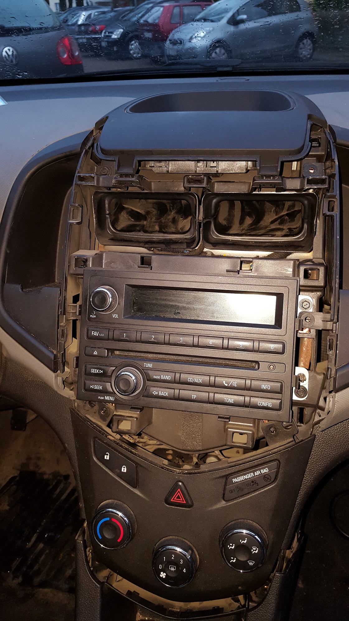

Witam. Musze zdemontować deskę rozdzielczą części pasażera, zdemontowałem panel klimatyzacji, panel od radia i dotarłem do tego ostatniego elementu na górze tej jakby półki i nie wiem jak to zdemontować. Czy ma ktoś może jakieś doświadczenia z tym ?

tak samo jak reszta, na zatrzaskach, tylko chyba lekko pod kątem

Tylko jak próbuje ja wyciągnąć to słyszę jak by miała pęknąć i jakby coś na środku ją trzymało.

Wychodzą tylko te dwa pierwsze zatrzaski a potem jak próbuje podnieść to jakby miała na pół pęknąć.

tak wyglada ta polka z drugiej strony:
nie ma srub.

Bardzo dziękuje za zdjęcie, bardzo mi pomogło, teraz jestem pewien że oprócz zatrzasków jej nie trzyma.
