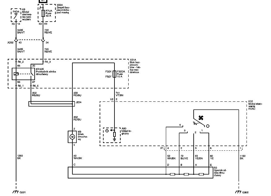

Pytasz i masz:
A opis masz w poście po edycji
Re: Dmuchawa Aveo T300
: 14 gru 2016, o 20:43
autor: Stampante
Dziękuję Ci bardzo.
Nie do końca rozumiem ten schemat.
Układ logiczny?- cokolwiek to znaczy.
Czyli szukać przekaźnika KR32E.
