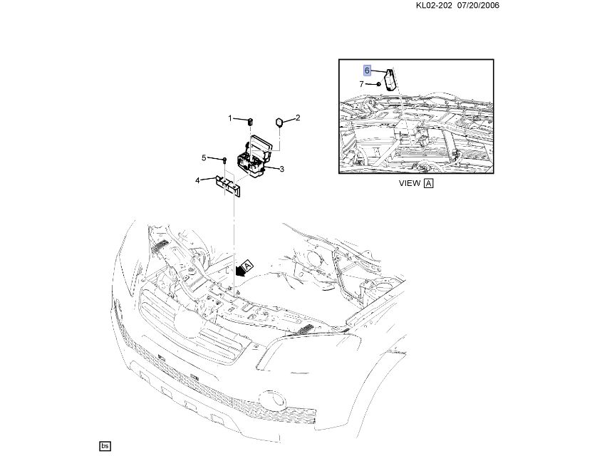

Witam ponownie świece sprawdzone mam słabe napiecie na jednej świecy prawdopodobnie poszedł przekaźnik świec i to jest moje pytanie gdzie on się znajduje ?

Re: Świece żarowe jak wymienic
Chyba jest na na przedniej belce.
96440063
Post autor: wariot »
Dzięki za podpowiedź ide sprawdzić
:tak: Zlokalizowalem :D
Teraz pozostaje załatwić inny i podmienić jak sprawdze to dam znać :)
