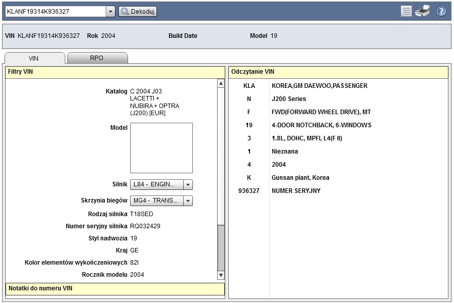

klanf19314k936327
Engine T18SED, czyli z tego co wynalazłem, 1.8 (choć w różnych "sprawdzarkach" widziałem już dzisiaj też 1,6 i nawet 2,0 ;-)
Jak w takim razie z tym rozrządem, możliwe że pasował teoretycznie ten do 1.6, czy jednak wychodzi na to, że silnik wymieniany?
klanf19314k936327

Fabryke opuscił z 1.8
Masz numer silnika, wiec zerknij czy masz ten sam, powinien byc na bloku przy skrzyni
