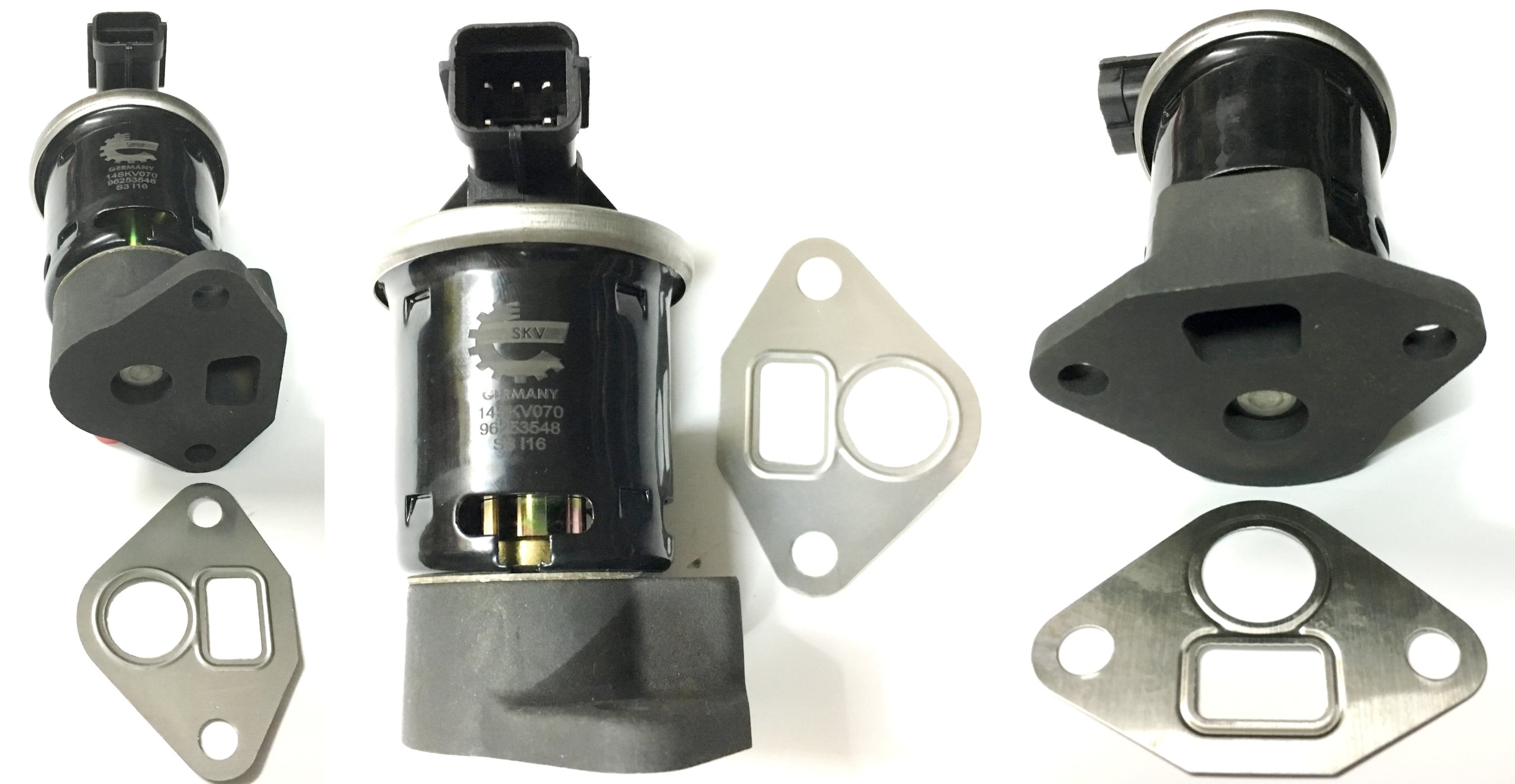

Mój EGR wygląda tak:
Re: EGR - 1.4
Kurcze, faktycznie jakiś inny jest. W sumie to Ruskie nawet wycinali z puszek po piwie sobie.

XaRaDaS pisze:Kurcze, faktycznie jakiś inny jest. W sumie to Ruskie nawet wycinali z puszek po piwie sobie.
Z puszek to i ja wycinałem, żeby sprawdzić jak zachowa się po zaślepieniu. Nie zamierzam jednak jeździć z tym dłużej bo spaliny mogą osiągać nawet 700st w zaworze, aluminium topi się przy 650, a nie wiadomo jakie eko dodatki są stosowane w produkcji puszek więc finalnie stopi się szybciej. Nie chcę mieć aluminium w dolocie :)
Re: EGR - 1.4
Podałem tak bo widziałem ;) ale na pewno lepszym rozwiązaniem jest zastosowanie odpowiedniej blachy. Najlepiej się spytać ile chcą w tej firmie co wcześniej podałeś. Chociaż teraz zerknąłem na to co podał GoLL@B http://allegro.pl/536-zaslepka-egr-daew ... 91119.html i ta chyba idealnie podejdzie.
