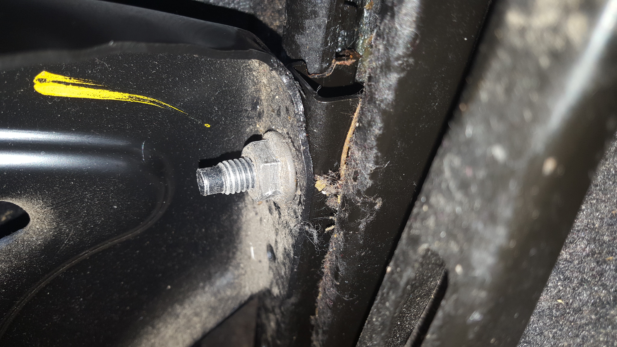

Witam. Czy wie ktoś może jak wyjąć fotele z Aveo t300? Odkrecam ale nakrętki kręcą się razem ze śrubami. Czy jest do tego potrzebny jakiś klucz?

A możesz pokazać zdjęcia, co odkręcasz i co się kręci?
Teoretycznie nakretka w nadwoziu nie ma prawa się ruszyc

autor: karol_ustka92
Re: Wyjmowane foteli aveo t300
: 30 sty 2017, o 12:28
bo do tego musisz cały fotel zdemontować, nie ma szans na demontaż bez prowadnic.
A jak zdemontować prowadnice.
: 30 sty 2017, o 12:39
Masz śruby na jej obu końcach. Z jednej chyba imbus, z drugiej standardowy leb.
Odkręcając fotele odepnij akumulator żeby nie zrobić sobie kuku z poduszkami

Ok. Wielkie dzięki za pomoc. Będę próbował.

Pewnie śruby czy nakrętki będą pod plastikowymi zaślepkami.
