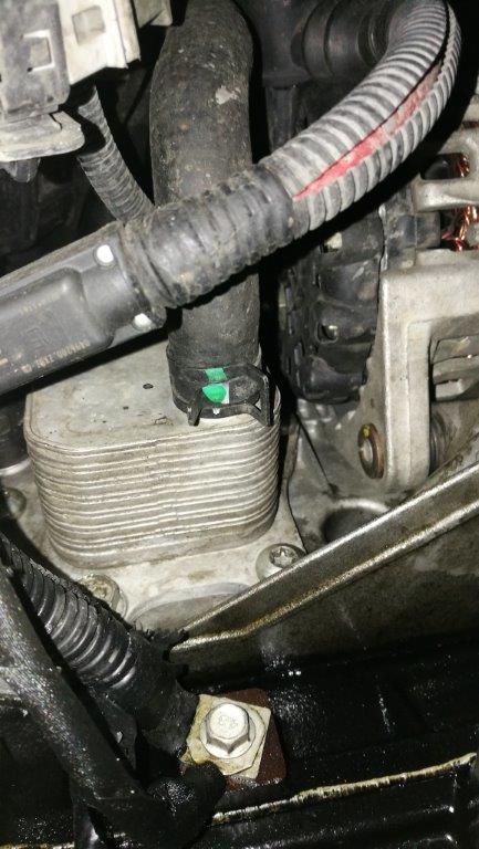

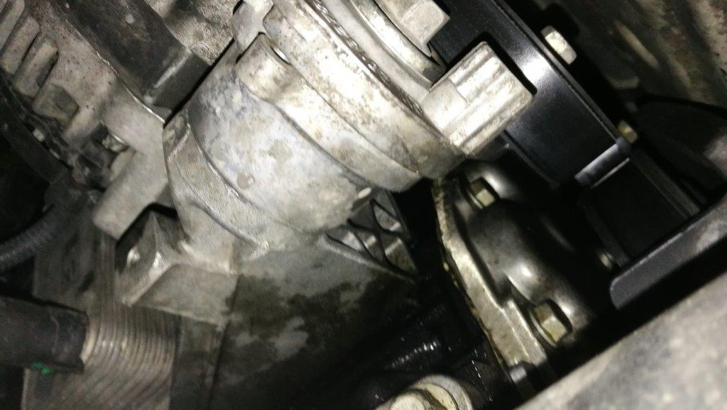

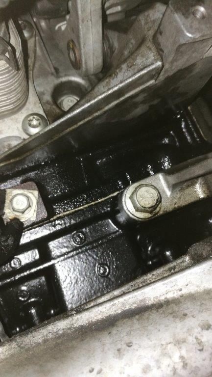

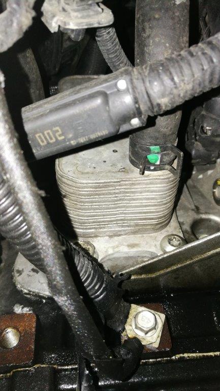

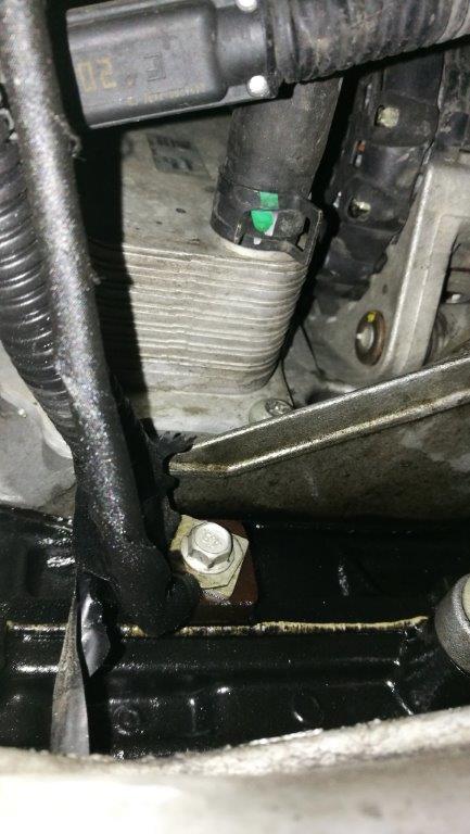

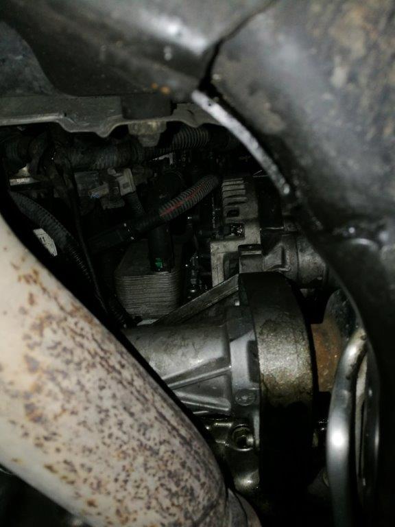

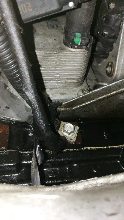

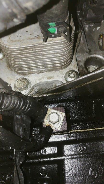

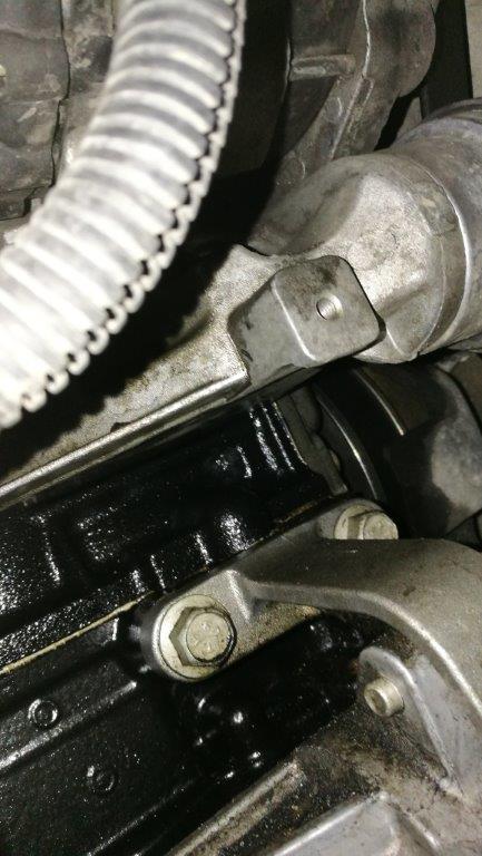

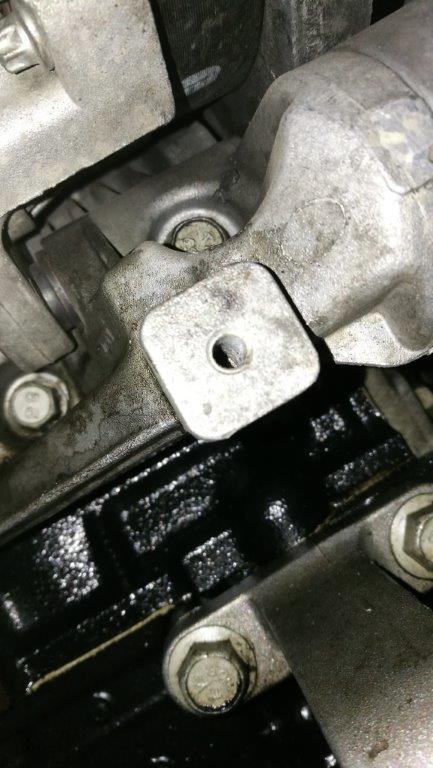

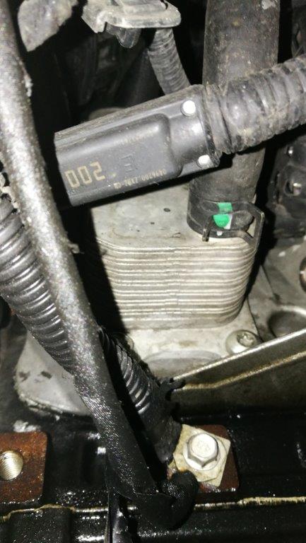

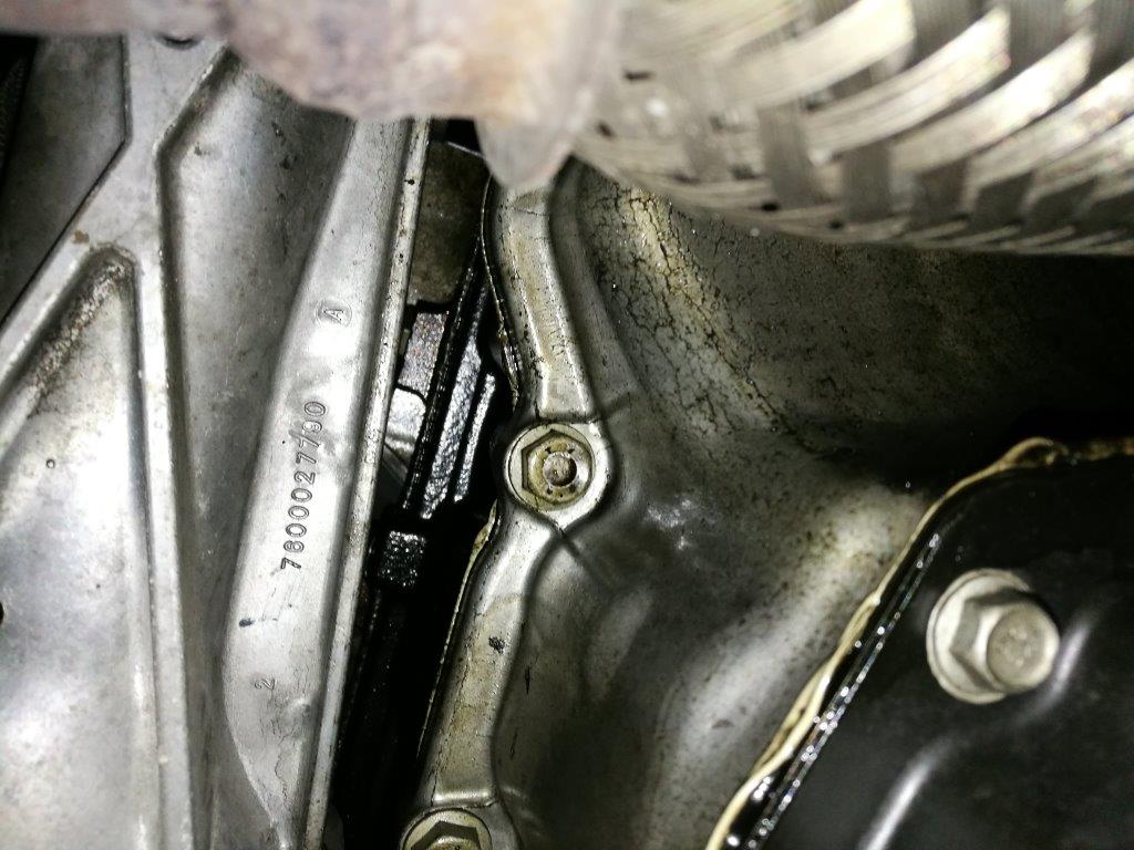

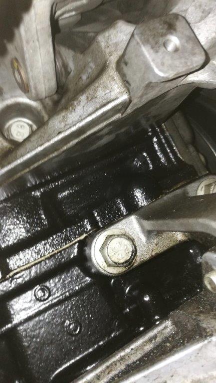

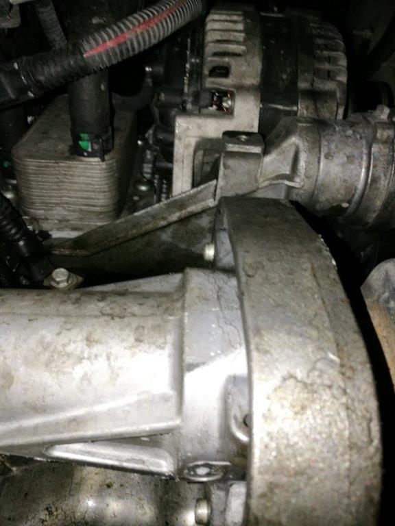

Mam pytanie. Jak zlikwidować wyciek oleju w okolicach podstawy filtra oleju, chłodnicy oleju. Captiva z 2011r. Silnik 2.2 184KM. Samochód posiadam od nowości. Przebieg 50 tyś. km. Wymienione zostały wszystkie uszczelki. Wyciek znów się pojawił. Serwis twierdzi że to wada fabryczna tego silnika.
Prośba o pomoc.

Zdjecie mozesz dac?

Otóż to, daj trochę zdjęć to powiemy gdzie go boli.

Po fotkach część dalsza. Serwis jest bezradny. Nie są w stanie zrobić nic. Auto zostało zabrane i zaprowadzone do zaprzyjaźnionego warsztatu. Tam było kilka prób, min. Planowanie całej podstawy ponieważ okazało się że była krzywa, oczywiście nowe uszczelki. Pomogło na 2 tyś. km.
Następna próba dorobienie uszczelki. Oryginalną ciężko nazwać uszczelką. Dorobiona, poskładana na specjalnym silikonie. Wszystko cacy. I znów 2 tyś. km. Plama na płytkach w garażu.
Jeśli macie jakieś pomysły jak to naprawić to prośba o info.
Pozdrawiam
Re: WYCIEK OLEJU
Ja bym kupił płynną uszczelkę w Oplu. Wyjąc, odtłuścić i nie uruchamiać silnika przez 24 godziny. Ja tak walczyłem w ubiegłym wieku z Poldkiem i dopiero takie działanie pomogło z wyciekiem spod pompy paliwa. Planowania, dokręcania, specjalne podkładki pomagały tak jak u ciebie na 2-3k km.
Ponadto, to najpierw bym go dobrze umył, bo olej lubi pełzać i czasem mamy złudne wrażenie ze gdzieś mamy wyciek, a jest on w innym miejscu

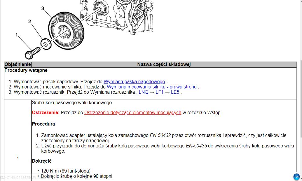

A wie ktoś może z jaką siłą należy później dokręcić koło od wału?
Posty: 1602
Imię: Jan
Samochód: ORLANDO 2.0l VCDI
Silnik: 163KM, diesel
Been thanked: 2 times
Re: Wyciek oleju
Post autor: kochar »
