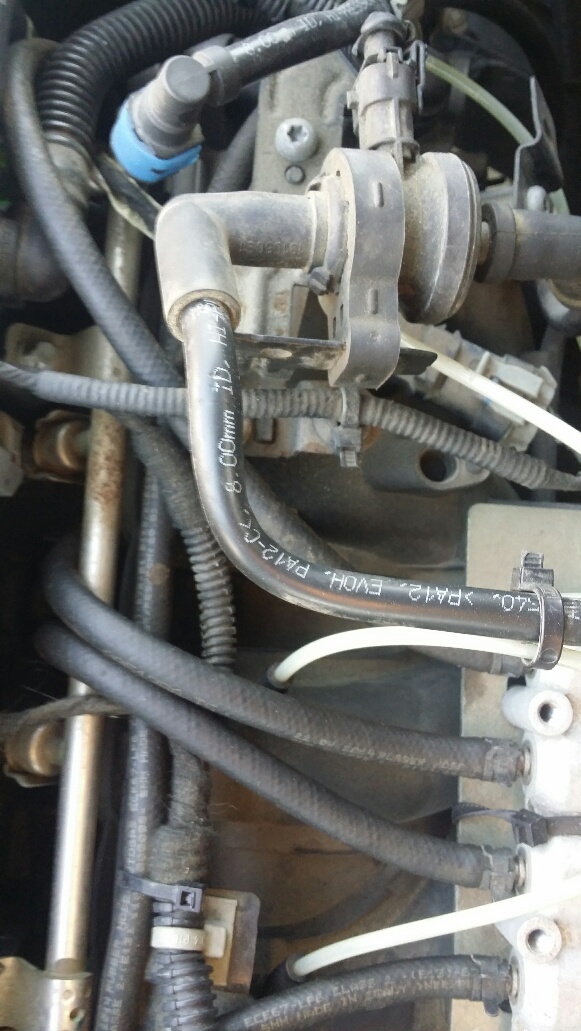

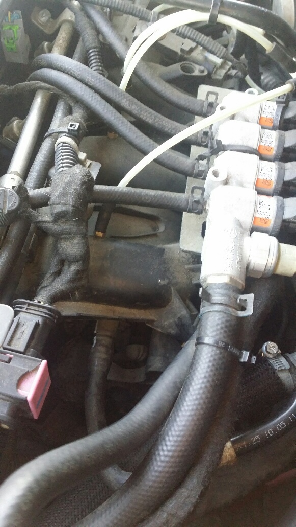

Pablo1 a u Ciebie dysze od lubrifikacji są za dyszami gazowymi czy przed, bo na zdjęciu nie bardzo jest to widoczne.

Jest widoczne na zdjęciach przecież gdzie są wkrętki. Ja również na dzień dzisiejszy bym nie zakładał. Tunap chyba będzie pewniejszy. Choć jak strojenie do kitu to i pewnie też nie pomoże.
