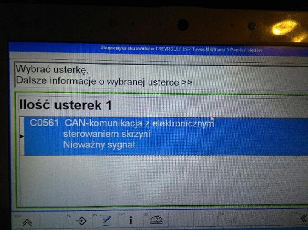

Coś takiego wystarczy?
Re: Chevrolet Captiva 3.2 automat problem
No to skrzynia biegów się poszła...

Czyli twierdzisz że czeka remont skrzyni biegów?
Od tego bym zaczał. W Mysłowicach jest dobry serwis od skrzyni automatycznych
