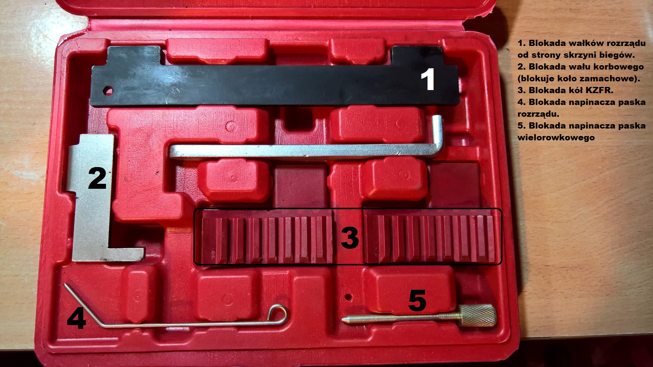

Przedstawiam opis samodzielnej wymiany słynnych kół zmiennej fazy rozrządu (KZFR). Do wykonania pracy niezbędne jest posiadanie zestawu blokady rozrządu, bez problemu do kupienia na aukcjach do 100 zł z przesyłką. Potrzebny będzie też klucz dynanometryczny.
Komplet blokad do rozrządu.

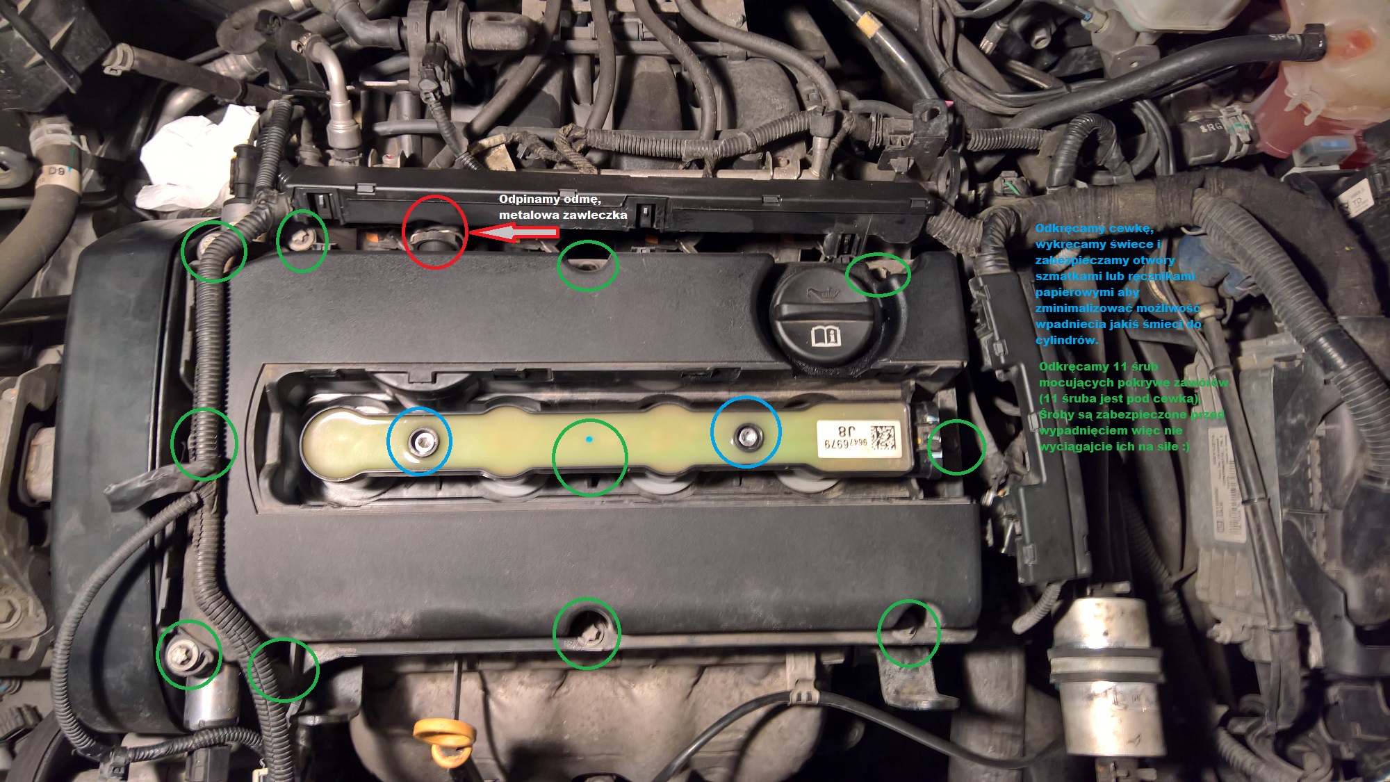

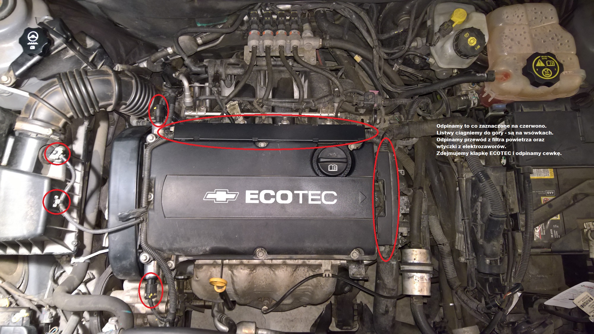

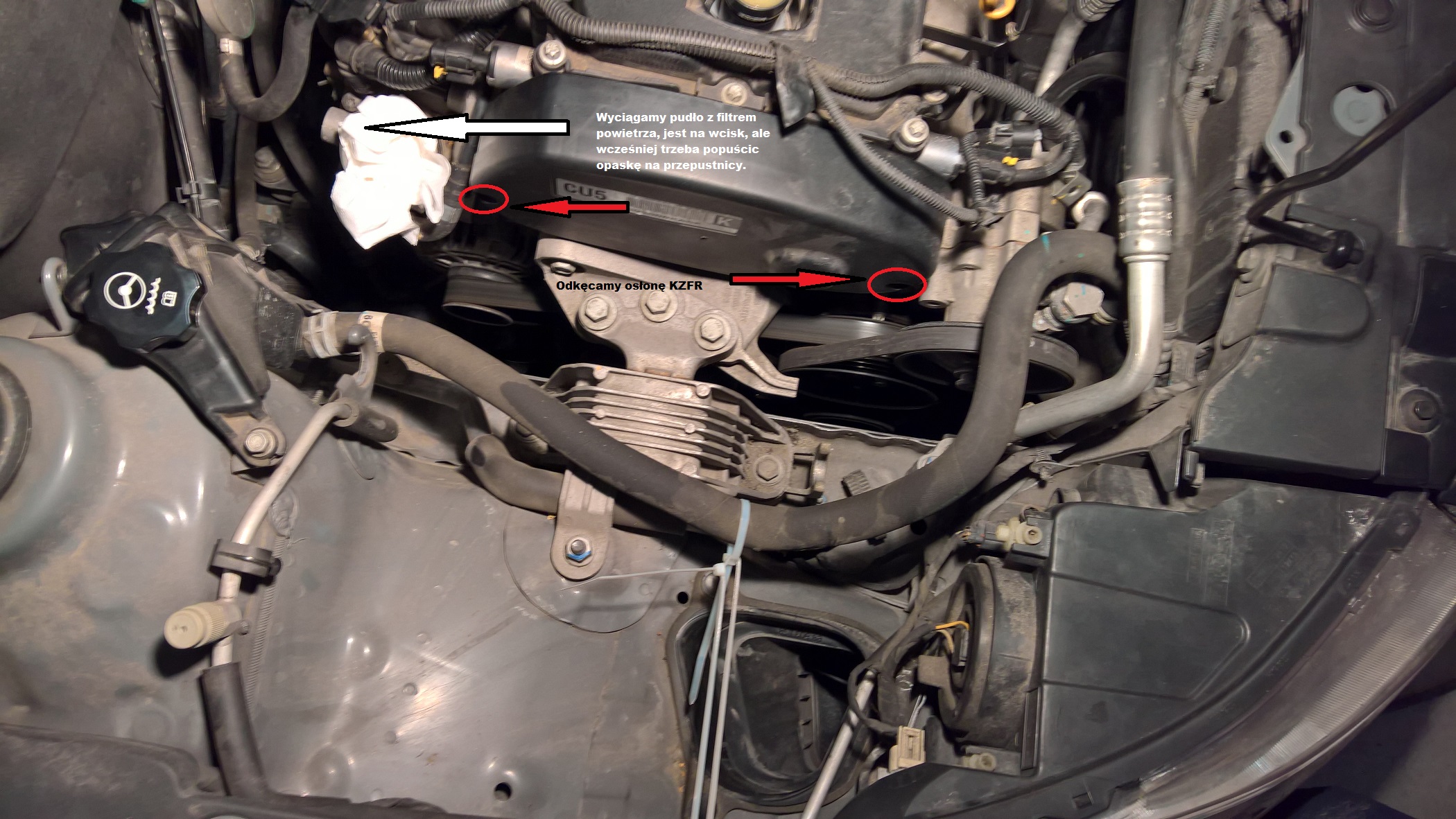

Zaczynamy od demontażu góry tz. filtr powietrza z obudową, odpięcie listw z przewodami, demontaż cewki, świec, pokrywy zaworów oraz górnej osłony kół KZFR.
Demontaż góry :)
Demontaż góry :)
Cewka + pokrywa zaworów.
Pudło z filtrem i osłona górna KZFR

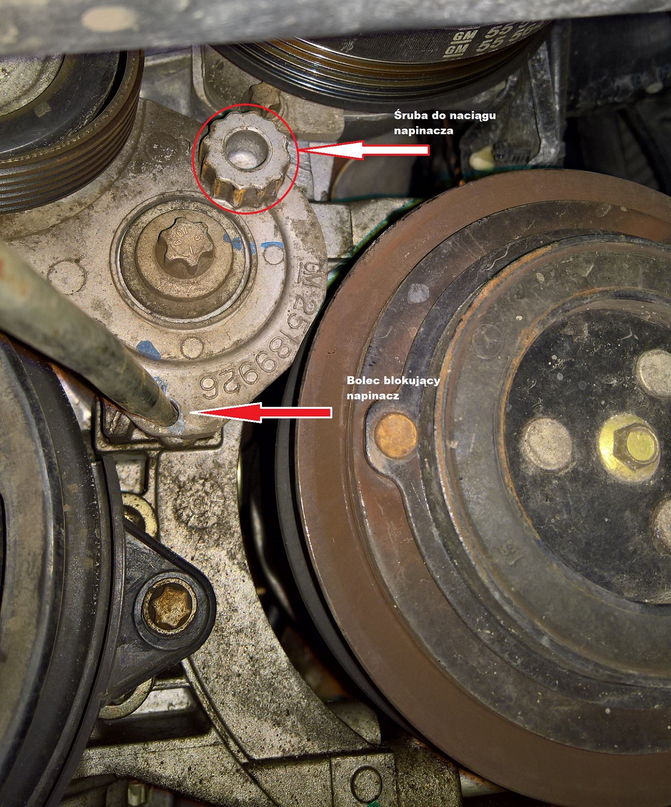

Jeżeli mamy to zrobione to możemy zdjąć pasek wielorowkowy/wieloklinowy, w tym celu nakładamy na uchwyt napinacza paska klucz typu spline/trox lub 12- kątną nasadkę nr 19 (trochę mnie zaskoczył ten uchwyt i musiałem szukać klucza :P ) blokujemy napinacz - jak dla mnie blokada z kompletu była zbyt małej średnicy więc użyłem czegoś innego.
Aby zluzować napinacz nakładamy klucz od góry i pchamy w stronę grodzi (przedniej szyby) fajnie jak mamy wtedy dodatkową parę rąk która nam zablokuje napinacz.
Napinacz paska wielorowkowego.
Jeżeli planujemy wymienić również pasek wielorowkowy lub kompletny rozrząd (pasek, napinacz, rolka prowadząca), musimy ten napinacz zdemontować.

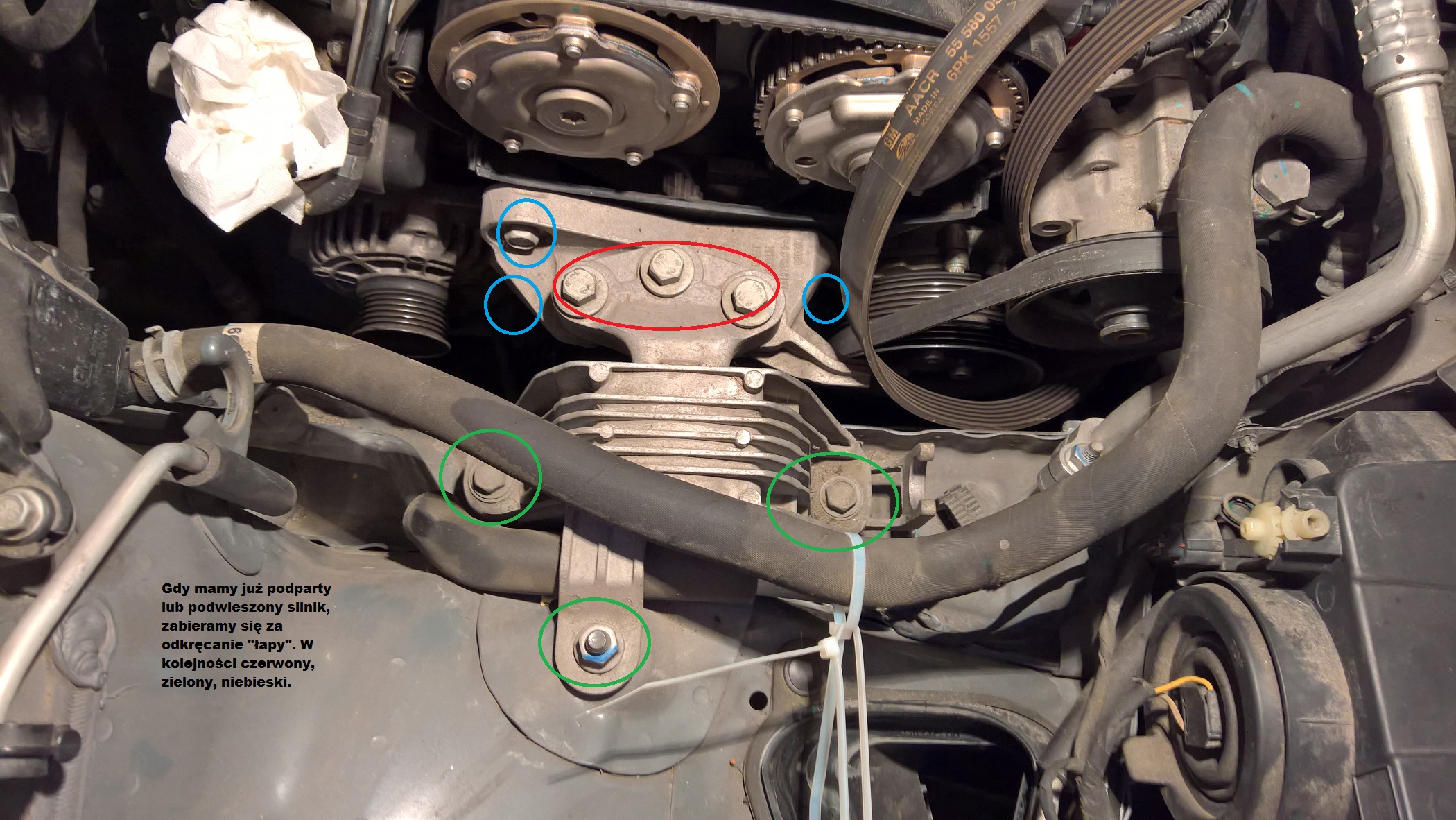

Następnie musimy podwiesić silnik za ucho montażowe lub podeprzeć go od spodu - najlepiej podnośnikiem typu żaba podeprzeć silnik pod misą olejową, oczywiście pod misę podkładam odpowiedniej wielkości deskę aby rozłożyć ciężar równomiernie. Dopiero teraz możemy przystąpić do demontażu łapy silnika, składa się z dwóch elementów, uchwytu przykręconego do bloku silnika oraz poduszki przykręconej z jednej strony do karoserii (błotnika) a z drugiej do wyżej wymienionego uchwytu. Ważne jest dobre podparcie i podniesienia silnika, aby bez problemu odkręcić te wszystkie śruby, nie powinno się przesadzić a nie w jedna ani w drugą stronę - myślę że spokojnie wystarczy tak podeprzeć aby silnik podniósł się na podnośniku 1 cm w górę.
Śruby łapy silnika.
Śruby łapy silnika.

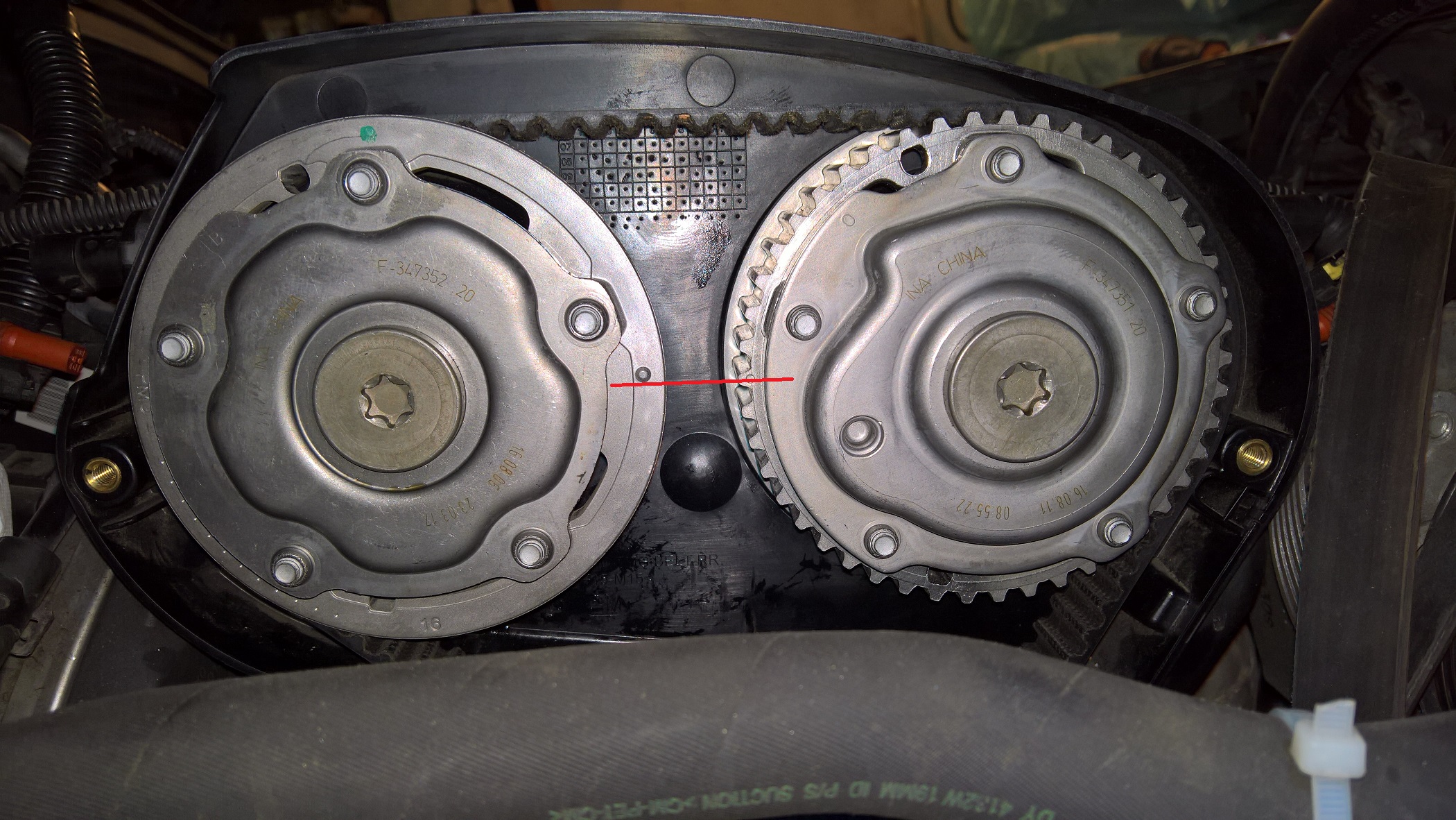

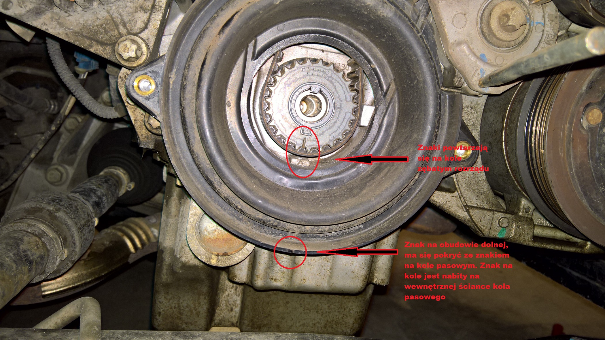

Teraz pora ustawić znaki kontrolne na koła KZFR, wałkach i wale korbowym oraz pozakładać blokady. Dwa pełne obroty wałem to jedne pełny cykl pracy dla wszystkich cylindrów, więc niekiedy wszystko nam się zgra gdy będziemy mieli znaczniki na kole pasowym i obudowie a czasem dopiero za drugim obrotem. Znaki na dole są umieszczone a kole pasowym i plastikowej osłonie rozrządu. Na kole pasowym to kreska nabita jakby przecinakiem (gdzieś mi wcieło zdjęcie), na osłonie to mały, czarny, szpiczasty "dzyndzel" :tak:
Ustawienie znaków na kole pasowym i kole zębatym paska rozrządu

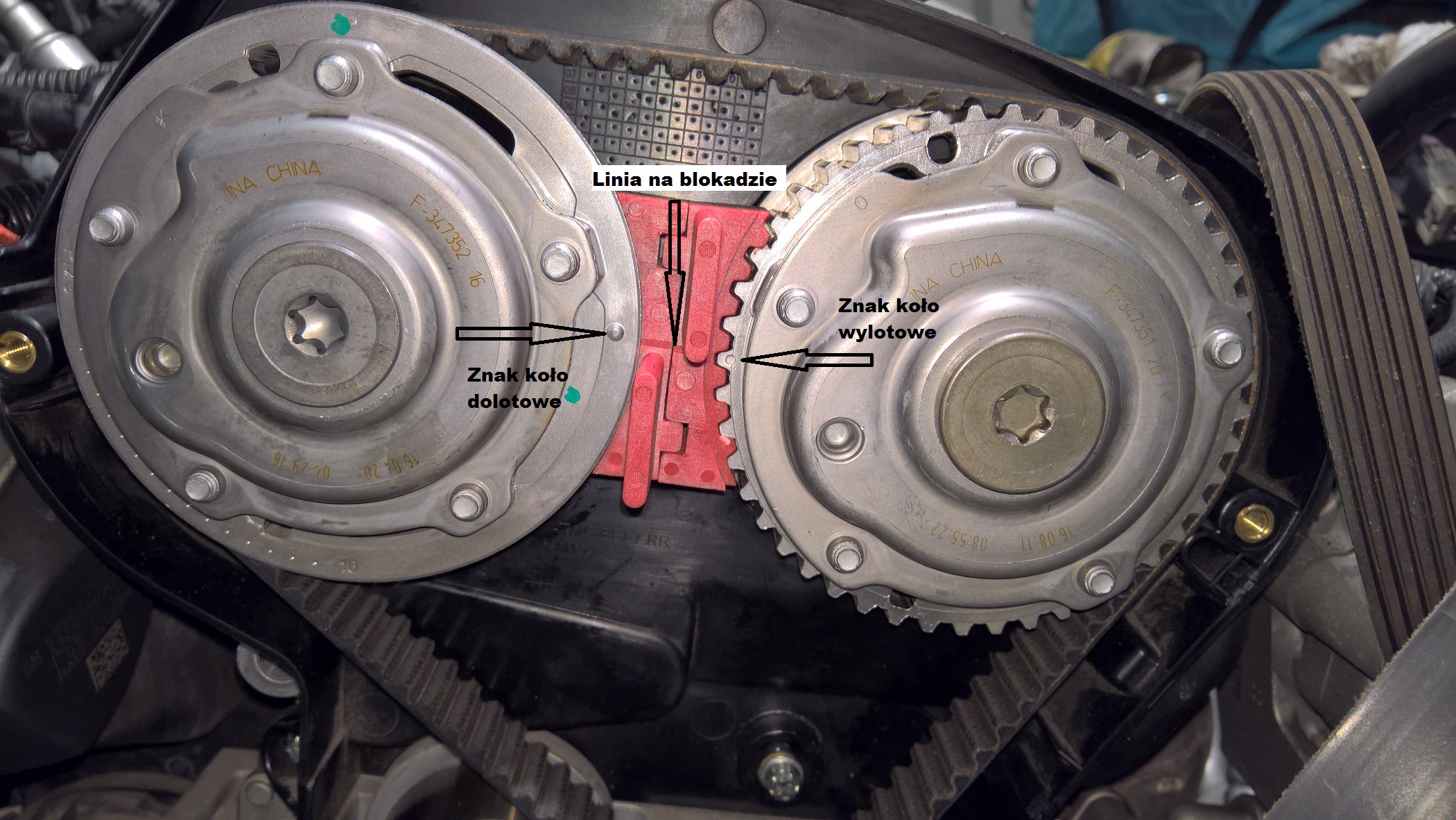

Po poprawnym ustawieniu wału korbowego, powinny nam się też zgadzać znaki na KZFR. Uwaga znak z koła dolotowego powinien być trochę wyżej niż znak z koła po stronie wylotowej (wydechowej) takie ustawienie jest prawidłowe. Założenie blokady pokazuje umowną linie jak ma być między znakami.
Ustawienie KZFR z blokadą (blokada nr 3)
Ustawienie KZFR bez blokady.

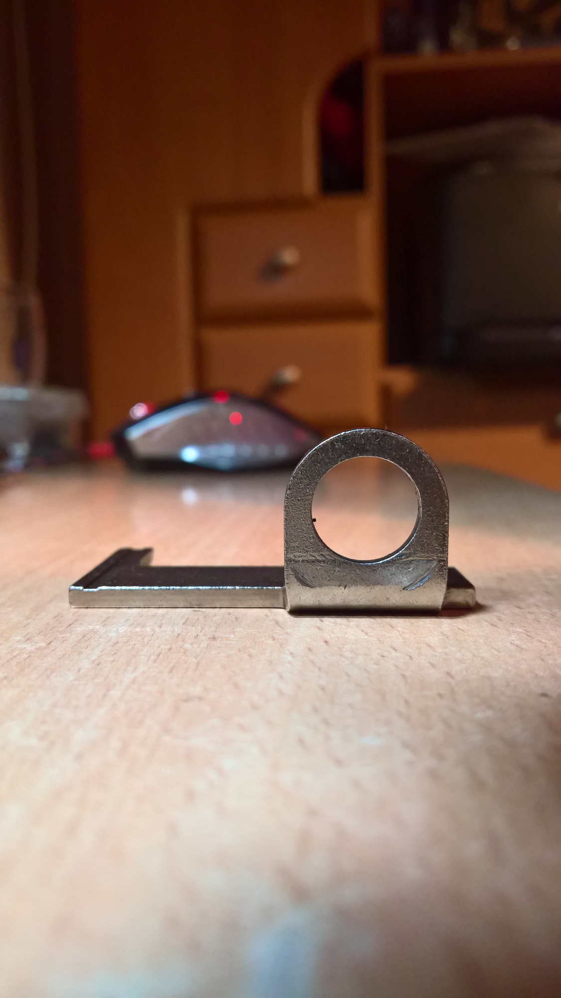

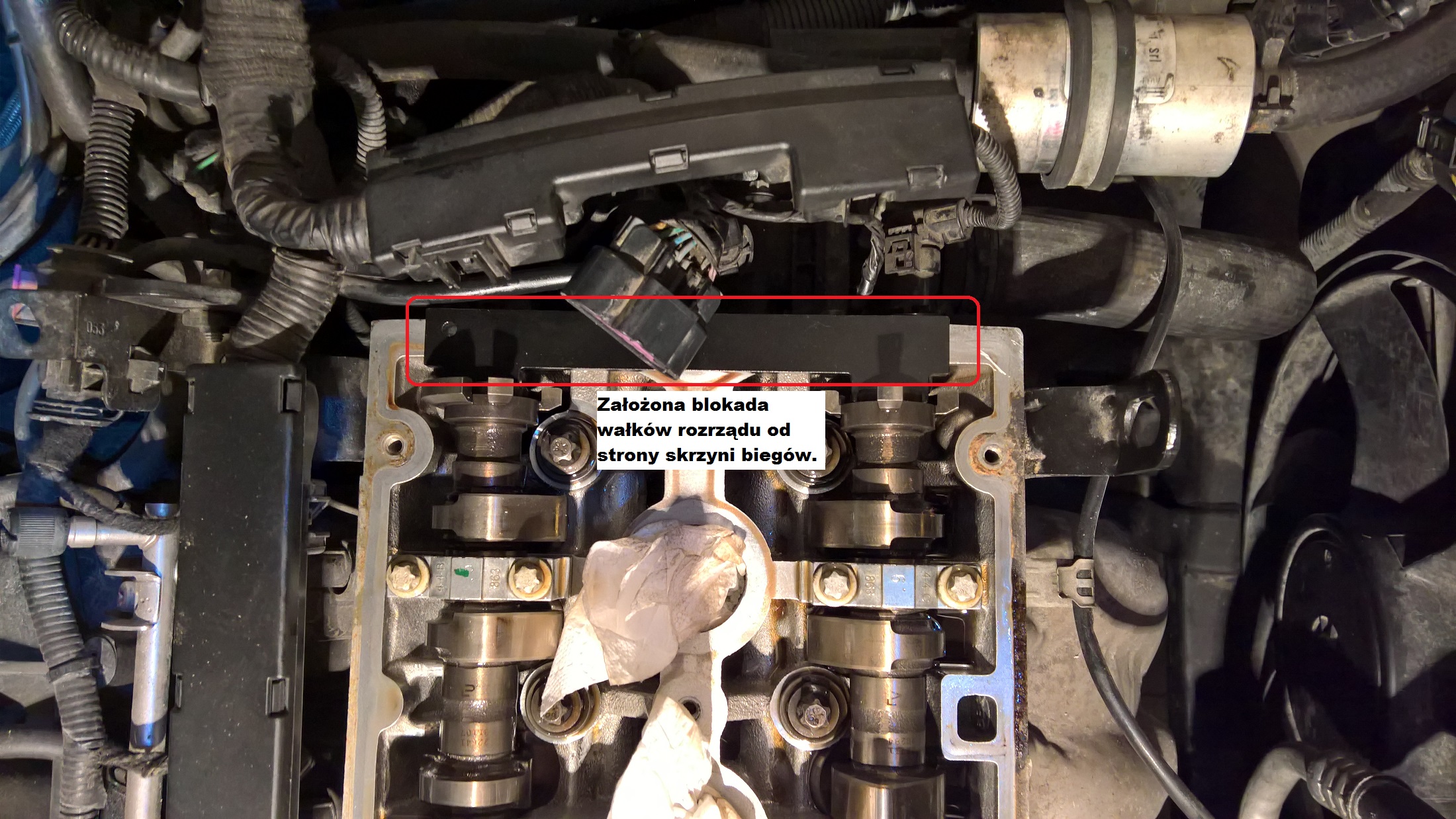

Jeżeli jest ok to próbujemy założyć blokadę (blokada nr 1) na wałki rozrządu od strony skrzyni biegów, to niestety należy robić najlepiej w dwie osoby gdyż ta blokada wchodzi na sztywno (przynajmniej ta z kompletu który kupiłem) więc fajnie jak ktoś wam może korygować na bieżąco położenie wałków, kręcąc delikatnie wałem korbowym. Gdyby nadal był problem można zdjąć blokadę na kołach KZFR i wtedy już powinno się udać. Natomiast i tak proponuje założyć blokadę na koła KZFR przed odkręcaniem śruby koła pasowego.
Blokada tylna wałków rozrządu (blokada nr 1)

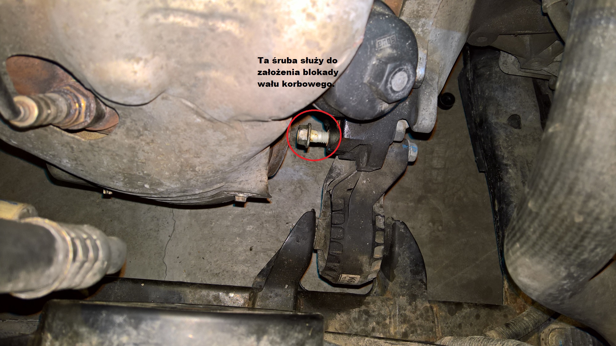

Jeżeli mamy zablokowane wałki na blokadzie tylnej i na blokadzie na kołach KZFR pozostaje nam jeszcze założyć blokadę na wał korbowy - upewnijcie się wcześniej że znaki się nie przestawiły. Blokadę na wał korbowym przykręcamy w miejsce śruby w okolicach skrzyni biegów, blokada ma za zadanie zablokować na zębach koło zamachowe i tym samy nie dopuszczać do ruchu na wale korbowym. Jest to istotne przy odkręcaniu śruby koła pasowego.
Miejsce włożenia i przykręcenia blokady wału korbowego (blokada nr 2)

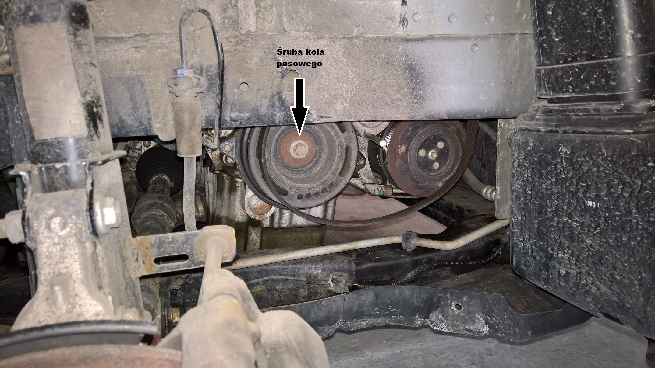

Następnie odkręcamy koło pasowe, zaleca się wymienić śrubę koła pasowego (kod GM 24447224). Śrubę przed odkręceniem można uderzyć z dwa razy w łeb młotkiem aby trochę się wzruszyła (romantycznie się zrobiło :rotfl: ) nie polecam żadnych odrdzewiaczy. Fajnie jak są dwie osoby, wtedy jedna dociska na dolę nasadkę do śruby aby się nie krzywiła, druga górą odkręca (gwint standardowy prawy) jeżeli macie parę rąk do pomocy to wystarczy dobry klucz + negocjator (rurka na przedłużkę) i nie ma bata musi się odkręcić, u mnie bez problemów.
Problem może się pojawić jeżeli śruba była już odkręcana i nie wymieniono jej na nową - tak wieść gminna niesie. Zdejmujemy koło pasowe (niekiedy trzeba delikatnie uderzyć).
Śruba koła pasowego
Śruba koła pasowego

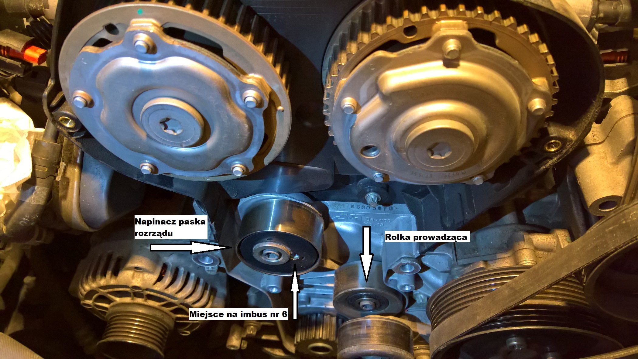

Teraz możemy odkręcić dolną osłonę paska rozrządu (4 śruby) i zdjąć środkową osłonę rozrządu - jest na zatrzaskach więc radzę to zrobić delikatnie. Napinacz paska rozrządu luzujemy za pomocą klucza imbusowego nr 6 i zdejmujemy pasek rozrządu (jeżeli wymieniamy rozrząd to za pomocą blokady nr 4, blokujemy i odkręcamy napinacz, a następnie rolkę prowadzącą - napinacz musimy również zdemontować jeżeli bez problemów chcemy wymienić uszczelniacze na wałkach rozrządu).
Napinacz i rolka paska rozrządu

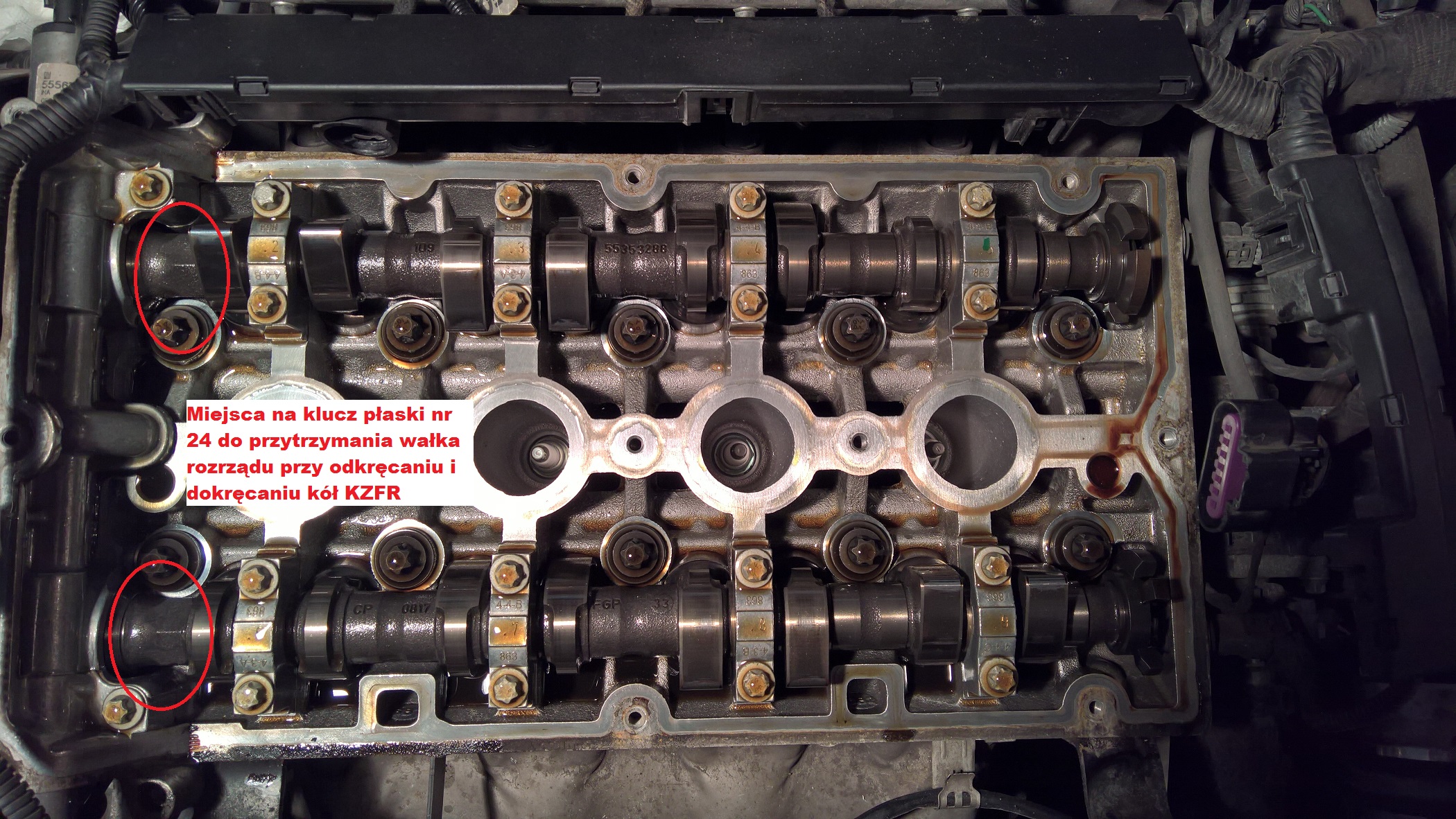

Zdejmujemy blokadę z kół KZFR. Za pomocą klucza płaskiego nr 24 blokujemy wałek rozrządu podczas odkręcania dekielków oraz właściwych śrub trzymających KZFR (klucz musi być z tych cienkich lub należy któryś poświęcić i przeszlifować aby się mieścił bez problemu).
Wałki rozrządu
Wałki rozrządu

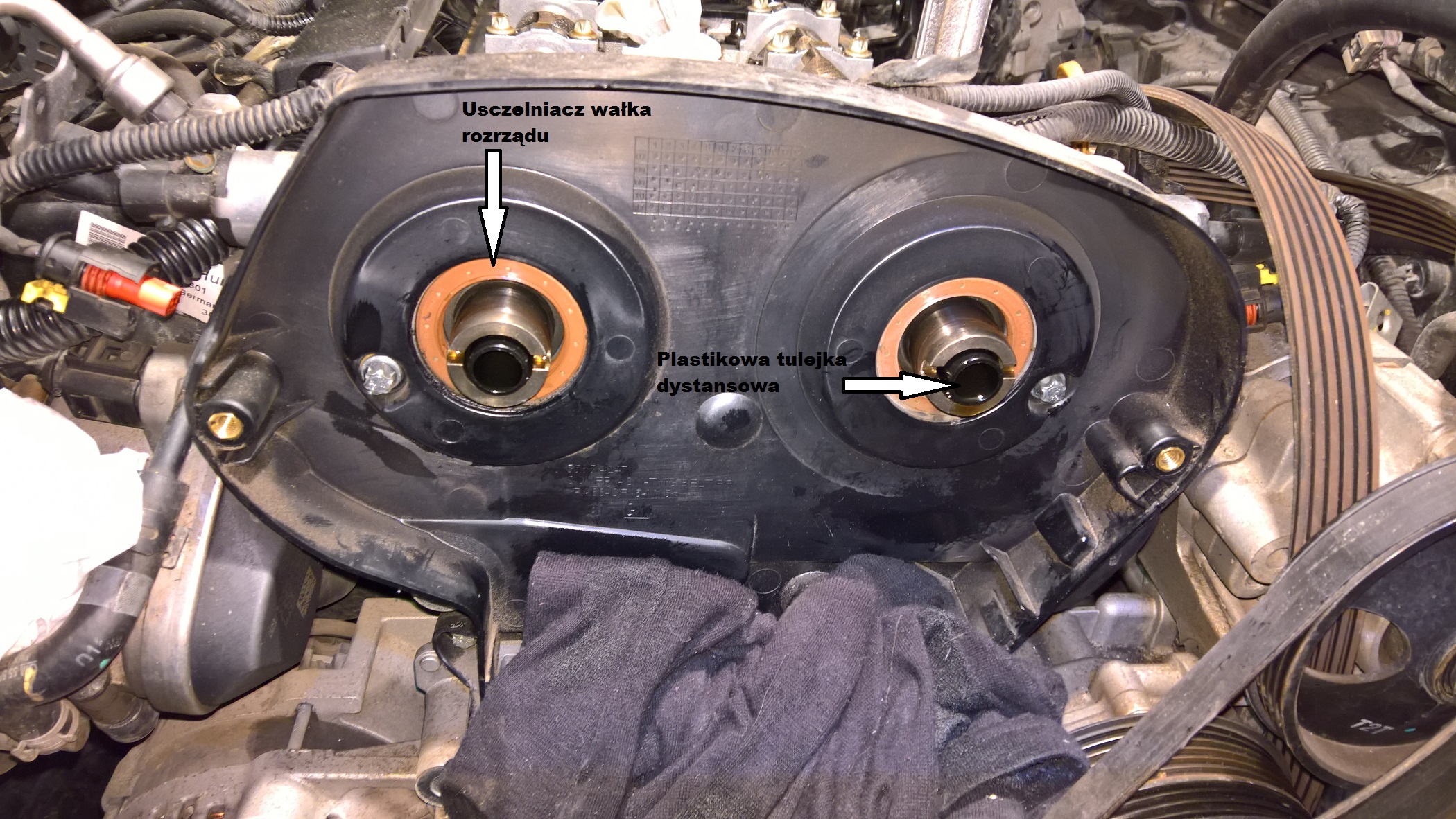

Przed odkręceniem KZFR podłóżcie sobie jakąś chłonną szmatę bo popłynie trochę oleju. Odkręcamy i demontujemy KZFR - połowa pracy za nami. Przed założeniem nowych kół zaleca się wymianę uszczelniaczy na wałkach rozrządu, można też wymienić uszczelniacz na wale korbowym - należy zdjąć zębatkę z wału korbowego pod spodem jest uszczelniacz.
Uszczelniacze wałków rozrządu

Kiedy mamy już uszczelniacze wymienione zakładamy nowe koła (zakładamy też nowe plastikowe tuleje dystansowe) nie dokręcamy do oporu zostawiamy luz aby można ustawić nowe koła według znaków:

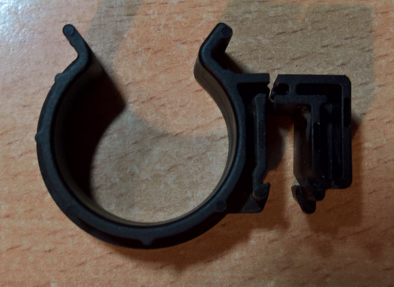

Na koniec pytanie z innej beczki; ktoś się orientuje czy można gdzieś kupić taki plastikowy uchwyt na wąż (od wspomagania obok obudowy filtra powietrza - tam gdzie na pierwszym filmie dumnie powiewa biała trytytka ;))
uchwyt
uchwyt

Czy uszczelniacze się po prostu wydłubuje?
Czy tuleje dystansowe były w komplecie z nowymi kołami.

1. Tak, uszczelniacze się wydłubuje, do założenia/wbicia można użyć dopasowanej nasadki i pamiętać o przesmarowaniu ich wewnętrznej strony olejem - niektórzy producenci zostawiają już poślizg (Elring).
2. Ja miałem zamienniki z firmy INA tam są tuleje w komplecie razem ze śrubami.

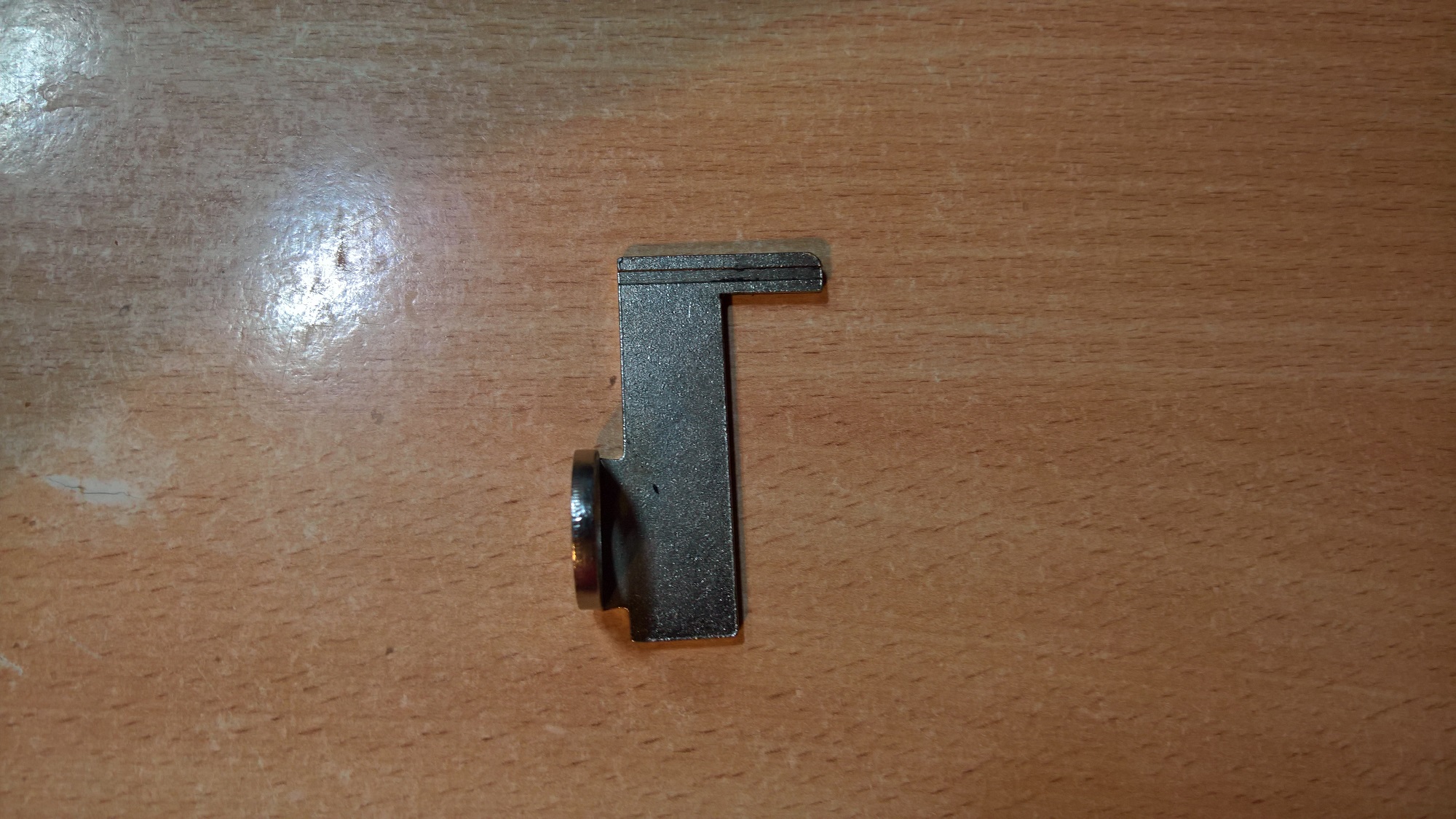

Na każde koło przypada jedna śruba montażowa + dekielek też przykręcany.
Patrząc z góry na silnik blokadę nr 2 montuje się w takim położeniu jak na zdjęciu 1:
zdjęcie 1
zdjęcie 1
Śruba wtedy przychodzi przez otwór w blokadzie z tej perspektywy:
zdjęcie 2
zdjęcie 2
Jest tam szczelina w którą wchodzi ta blaszka z zębem. Może się zdarzyć, że blokada nam nie wejdzie do końca (otwór na blokadzie nie pokryje się z otworem od śruby i wtedy nie uda się przykręcić blokady) oznacza to ze trafiliśmy akurat na ząb koła zamachowego, wystarczy wtedy delikatnie poruszyć wałem aby przesunąć koło zamachowe, blokada musi wejść między zęby aby spełniła swoje zadanie.
