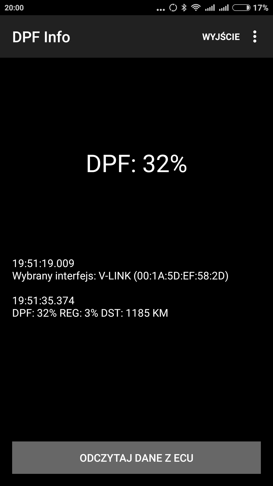

Skoro masz dostęp do OBD i jest zimno
, to sprawdź, czy będzie u Ciebie działać aplikacja dpf info na androida, normalnie w sklepie play https://play.google.com/store/apps/deta ... lite&hl=pl
Teraz pokazuje jeszcze kilometry od ostatniego wypalania. Dla mnie to rewelacyjny program. Ciekawe jak producenci tłumaczą brak sygnalizacji wypalania sie dpfa?
Tylko z niektórymi urządzeniami nie jest kompatybilne, ja mam 2 i z jednym działa mi dpf info, ale torqu nie działa a z drugim odwrotnie

Mam dwa czytniki kodów jeden Vgata Icar 3 drugi ELM327, obydwa przestały się łączyć po ostatniej aktualizacji androida z moim prywatnym telefonem, natomiast łączą się ze służbowym, niestety Info DPF w obydwóch przypadkach nie działa, tzn. błąd łącza. Spróbuję jeszcze z tabletem ale to dopiero za 2 tyg. jak go odzyskam. Bez informacji odnośnie DPF nie będę podejmował żadnej decyzji odnoście regeneracji czy tym bardziej wycięcia filtra.
John Wayne
- Posty: 588
- Imię: Przemek
- Silnik: 2.0, diesel, 150KM
- Lokalizacja: Gdynia Poznań
Re: Zawór EGR captiva 2,2D
Nie działa, bo nie łączy się z urządzeniem, czy łączy się z telefonem, ale nie łączy się z ecu? Jak nie łączy się z ecu, to raczej widocznie z tym silnikiem nie działa...
U mnie działa prawie idealnie. Jedyna rzecz jaka nie działa, to % procesu regeneracji. Powinien pokazywać % wypalenia podczas procesu, u mnie jak widać pokazuje pierwszą cyfrę z % całkowitego zapełnienia.
Szkoda, że nie dało się tego rozwijać, coś autor tłumaczył, ale nie pamiętam o co chodziło. Chętnie bym zapłacił za taką aplikację, żeby jeszcze pokazywała kody błędów, to byłoby super. A w ogóle to takie dane powinny być dostępne jak np. średnie spalanie w komputerze pokładowym. Nie rozumiem zupełnie jaki jest powód, że producenci ukrywają tak te informacje o dpf, że nie ma nawet kontrolki w momencie wypalania.
- Screenshot_2017-02-20-20-00-37.png (67.39 KiB) Przejrzano 5605 razy

U mnie pokazuje błąd połączenia z ECU. Interfejs łączy się z moim telefonem i mogę odczytać dane w programie SDPROG ale nie mogę odczytać np. w TORQUE
