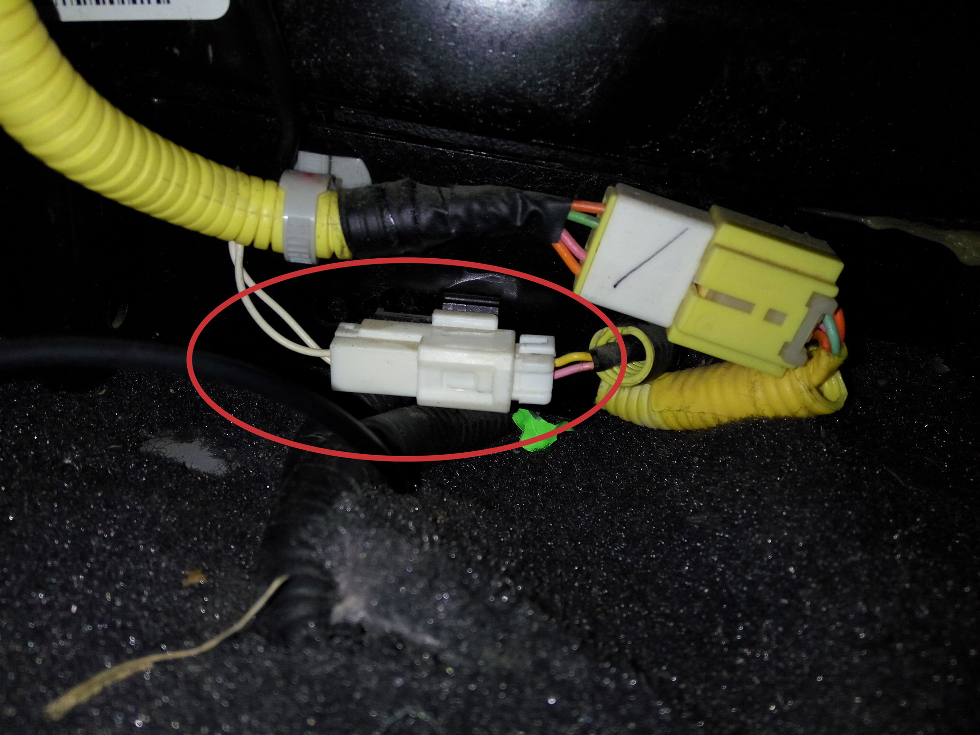

Instalowałem nieszczęsną kamerę cofania i kabel puszczałem m.in. pod fotelem pasażera. Dzisiaj zaobserwowałem, że nie działa brzęczyk i kontrolka niezapiętych pasów pasażera. Tak myślałem, że to ma związek, ale myślałem, że taka wypięta wtyczka wygeneruje CE, sprawdziłem elm'em dla pewności - wszystko czyste. Faktycznie, była odpięta prostokątna biała wtyczka po lewej stronie (patrząc od tyłu) pod fotelem pasażera, przy podłodze. Szukając tego wątku natknąłem się na inny, w którym piszecie, że nie ma to wpływu na poduszkę, więc jeżeli tak jest rzeczywiście i ktoś jest w wielkiej potrzebie, to wystarczy rzeczoną wtyczkę wypiąć i sygnału niezapiętych pasów pasażera nie ma, absolutna cisza... Przynajmniej w Captivie.
Wtyczkę wpiąłem i wszystko działa jak przedtem.

No dlatego piszę jedynie o swojej obserwacji. W tym wątku viewtopic.php?f=97&t=3146&p=62767&hilit ... B3w#p62767 , na który się powołałem z tego, co @etac pisze, to nie ma to wpływu na poduszkę i nie chce mi się wierzyć, że odłączenie poduszki byłoby, raz takie proste, co można zrobić przypadkiem grzebiąc, szukając czegoś pod fotelem, a dwa nie wyświetlało by błędu. Przecież to kluczowa sprawa dla bezpieczeństwa. Ale tak jak mówię, pisze jedynie o tym, co przez przypadek się stało u mnie.
John Wayne
Posty: 588
Imię: Przemek
Silnik: 2.0, diesel, 150KM
Lokalizacja: Gdynia Poznań
Re: Wyłączenie sygnału niezapiętych pasów Cruze
Post autor: John Wayne »
Odpięta była zaznaczona złączka
