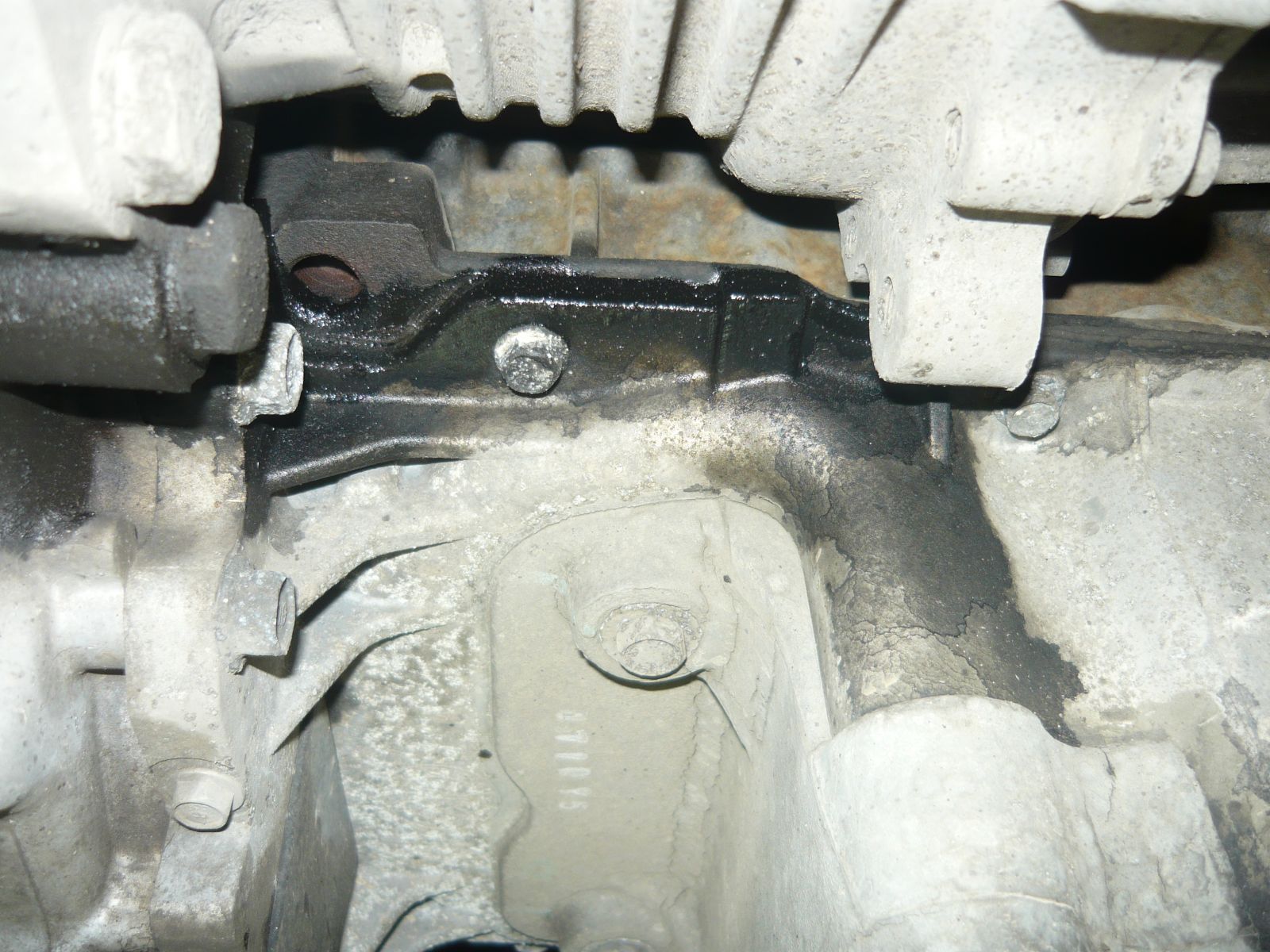

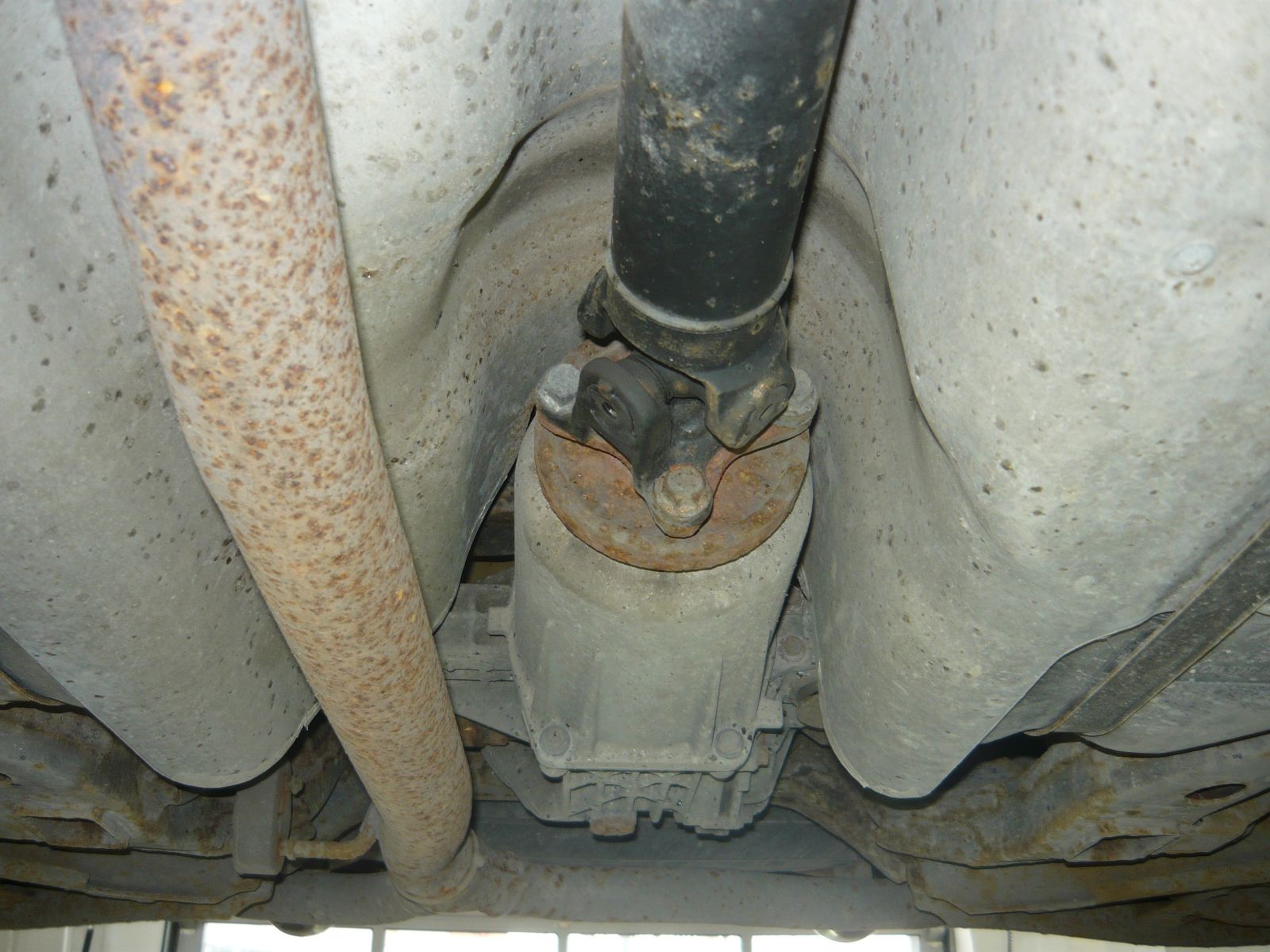

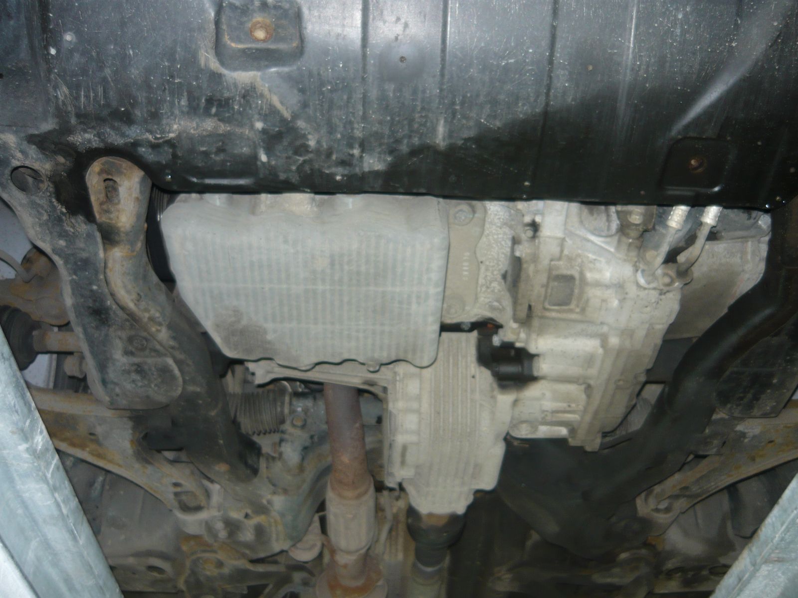

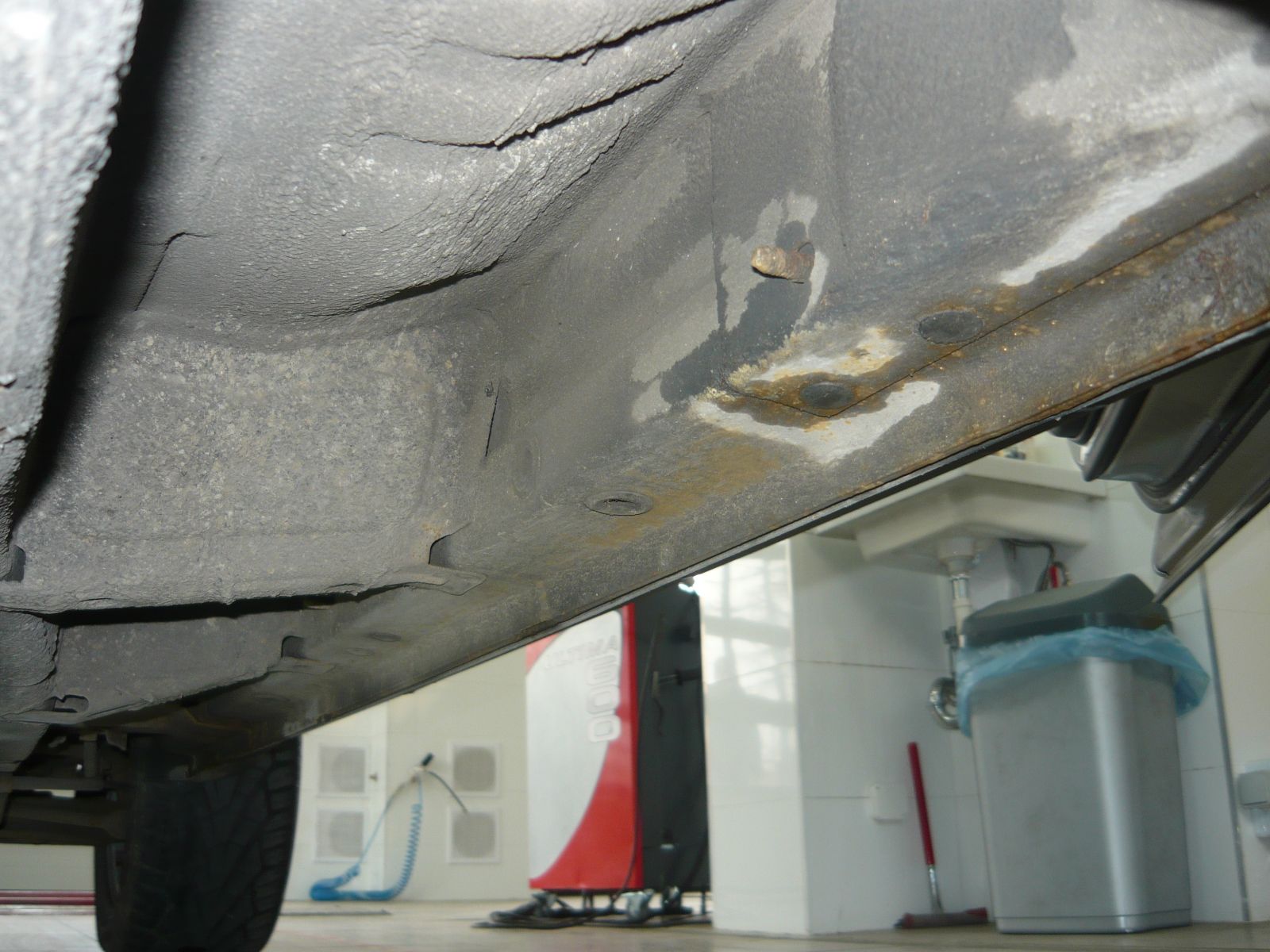

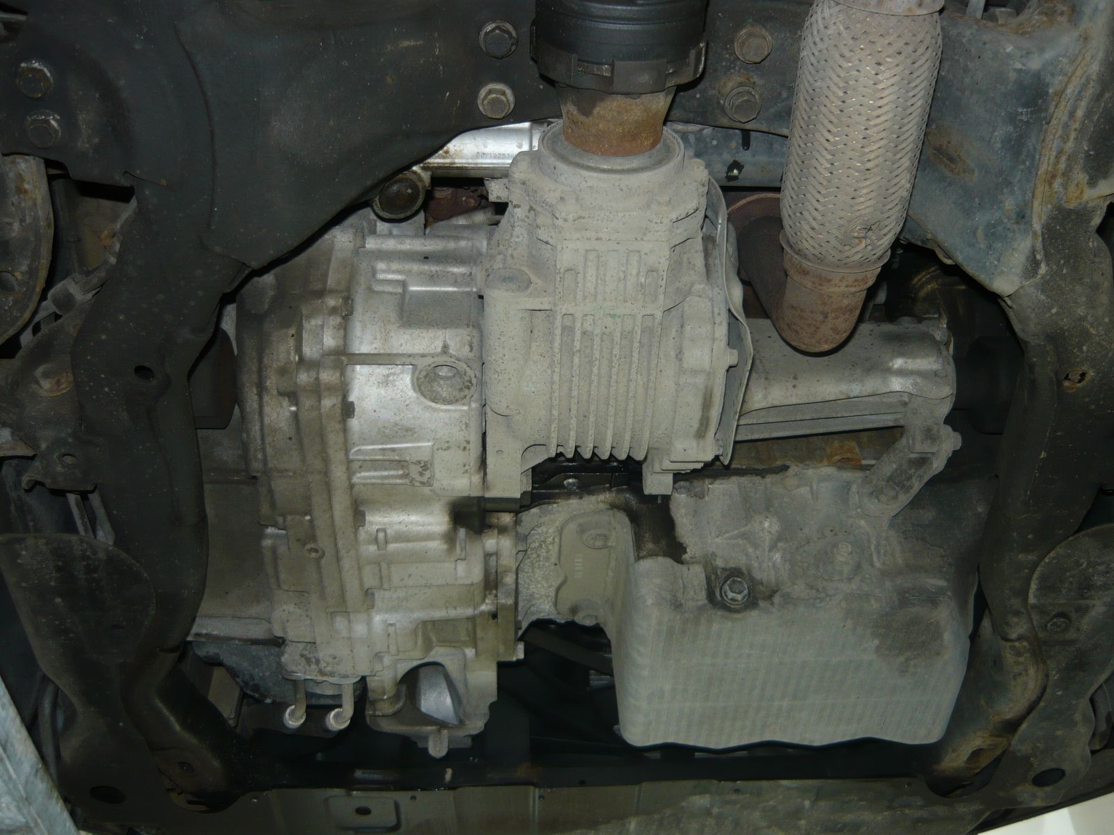

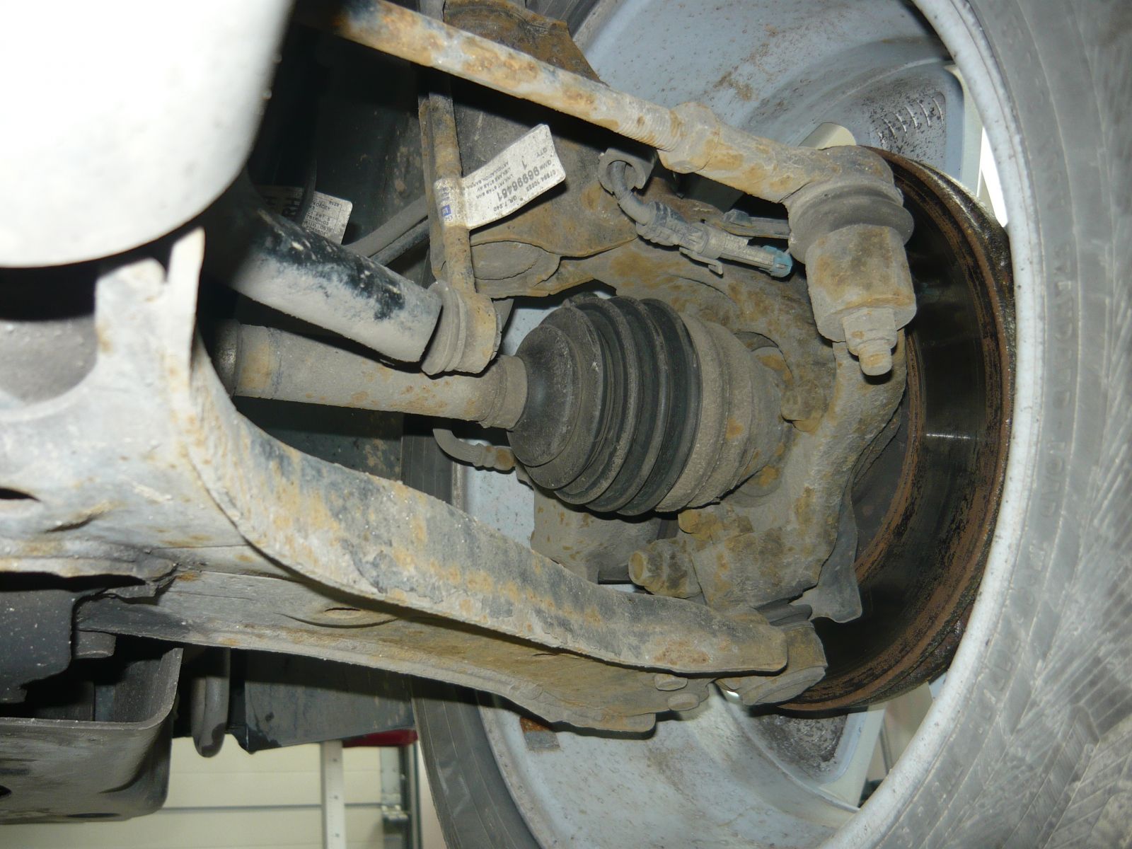

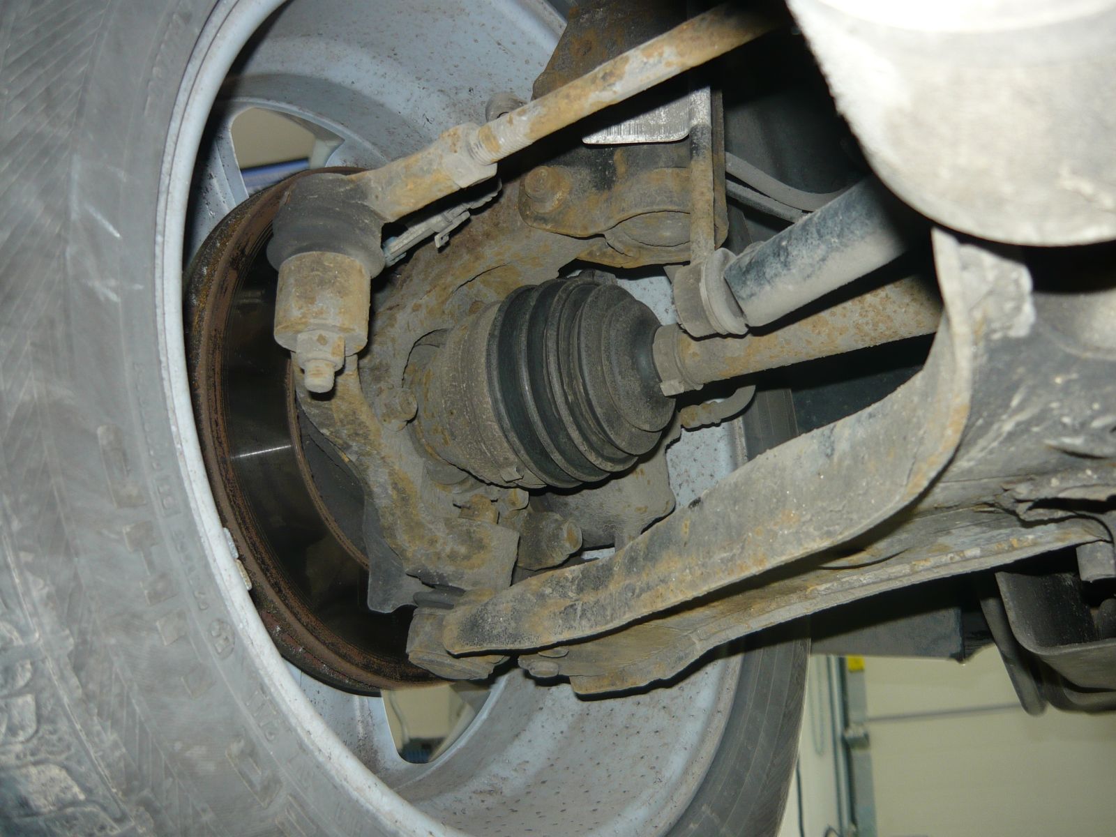

Oczywiście wybieram się do ASO celem sprawdzenia auta przed zakupem. Tylko domyślam się co usłyszę :( i nie wiem czy pomoże mi to w decyzji czy brać ten egzemplarz.
Przykładowe zdjęcia rudej i oleju:
Pierwsze zdjęcie wgrało się z jakiegoś powodu kilkukrotnie

Mam w tym samym roczniku 2008 fotele wyglądają podobnie kierownica też. Silnik mam też lekko zapocony ale tu widzę troszkę mocniej i rudej też troszkę więcej. Ogólnie ja też widzę na wahaczach lekkie plamki rdzy ale na sankach tak dużo już nie. Kierunki w lusterkach były już od 2006 roku w zależności od wersji to jest wersja LT high i dlatego ma w lusterkach i napęd 4x4. I jeszcze jedno ten samochód ma 9 lat więc nie będzie idealny jak ma być idealny to nowy i w salonie (i też nie zawsze) ale wtedy cena 130 a nie 30 tys.

Ta rdza jest zupełnie nieszkodliwa, wahacza, półosi ani piast nawet za 20 lat nie przeżre ;)
Re: Zakup Chevroleta Captiva 2.0
:tak: dokładnie, półoś to tak circa about 100 lat żeby zezarło, ale i tak nie do końca

Rdza moim zdaniem nie jet największym problemem. Fajnie gdyby był mniejsza ale ..
Bardziej martwi mnie czy w silniku trzeba rzeczywiście wymienić tylko świece czy est to coś poważniejszego + wyciem, który może być z miski olejowej ale równie dobrze może przeciekać "z góry" i oznacza "większy wydatek"

No chłopie te progi to rób natychmiast póki jest co ratować, a nie spawać :)

Zastanawiam się czy chce mi się ratować progi w tym egzemplarzu ...
czy poczekać na inny egzemplarz.
chyba że wszystkie Captivy z tego rocznika (za podobne pieniądze) tak wyglądają ..... :twisted:

Według czasu pracy przy Captiva mamy
- wymiana świec 1.0 h (w przypadku świec 3-4 -> wymontować turbine)
- wyb/zab turbiny 1.5 h
Czyli robota 2.5 h * 150 zł = 375 zł plus koszt świec żarowych, co w ASO chyba 200 zł
Mozna dać do innego specjalisty za 100 zł, ale czy podejmie się kosztów demontażu głowicy jak ją ukręci?

Zgodnie z rozmową z Serwisem ASO = świeca 150zł + robocizna ok 500zł = uszczelnienia do turbiny ok. 200zł - razem = 800zł.
Nie wiem ile za konserwację podwozia (byle nie zamalowanie rdzy aby lepiej rozwijała się w ukryciu :x ).
Dodatkowo opony do wymiany (liczę ok. 2500zł) + ustawienie geometrii (obecne opony mocno "zjechane" po stronie wenętrznej.
Oczywiście do wymiany oleje + filtry + najprawdopodobniej rozrząd + płyn hamulcowy + płyn chłodniczy + olej w automatycznej skrzyni biegów.
Tych wszystkich wydatków jestem niestety świadom {:/
Boję się tylko czy wyciek (lub teoretycznie tylko świeca do wymiany) nie będzie oznaczać "silnika do wymiany". nie wiem też czy w ASO są w stanie określić czy kilka dni po zakupie nie trzeba wymienić dodatkowo - sprzęgło + koło dwumasowe + filtr cząstek stałych + skrzynia biedów + ... :H

etac ale co bd ratował progi, jak już może ta uda przebija od środka progów?

Oglądaliśmy taką inną również od prywatnego, wygląd zew. bez zarzutu, blacharz dopatrzył się na podłużnicach cały przód (komora silnika) był ucięty i dospawany, dla laika nie do zauważenia.
