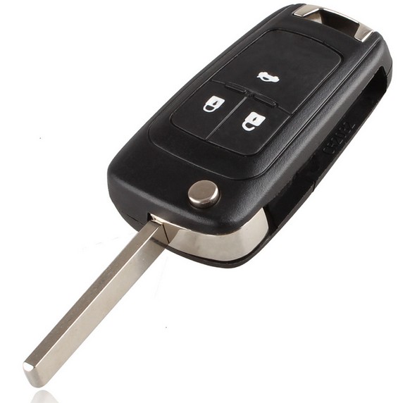

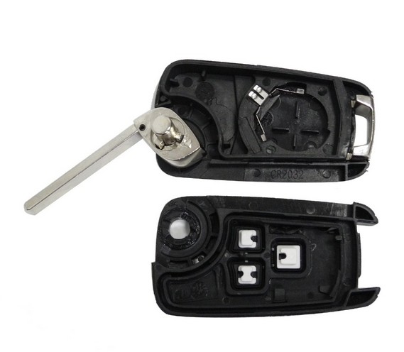

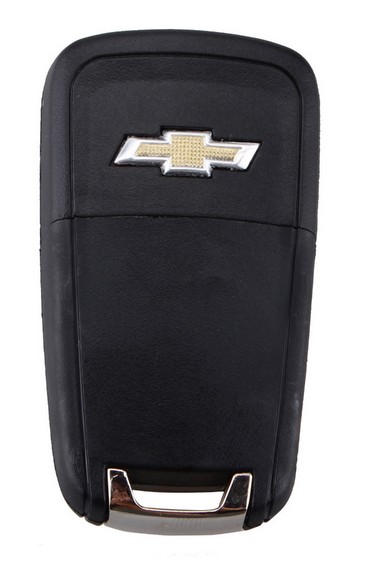

Czy ktoś próbował przekładki elektroniki z kluczyka zwykłego, nieskładanego do obudowy ze składanym grotem. U przyjaciół z Chin znalazłem coś takiego jak na załączonych zdjęciach. Na pierwszy rzut oka rożni się faktem posiadania klapki do wymiany baterii czego nie ma w zwykłym kluczyku. No i przycisk otwierania bagażnika jakby dłuższy. Pytanie czy mikroswitche na płytce pasowałyby rozstawem. Trochę mi szkoda rozbierać oryginalny kluczyk bo jest w stanie bardzo dobrym, bez widocznego zużycia i zastanawiam się czy poharata się przy rozkładaniu.

Ja przekładałem w lacetti ,rozkręć swój(do wymiany baterii i tak musiałbyś go ruszyć ,delikatnie to niczego nie uszkodzisz) i porównaj wkład z tym miejscem na zdjęciach bez tego to się nie dowiesz.Mój ma inny rozstaw przycisków ale sprawuje się już 3 rok bez zarzutu. Grot może różnić się od orginału wymiarami w setkach mm co powiedzą ci przy nacinaniu w serwisie i komentarzem że to podróba i lepiej u nich zamówić pewny.I dodatkowa rada nie wiem jak teraz ale gdy oddawałem klucz do nacięcia cały to za usługę liczyli sobie 50 zł ,a jak zaniosłem sam grot to 15.
