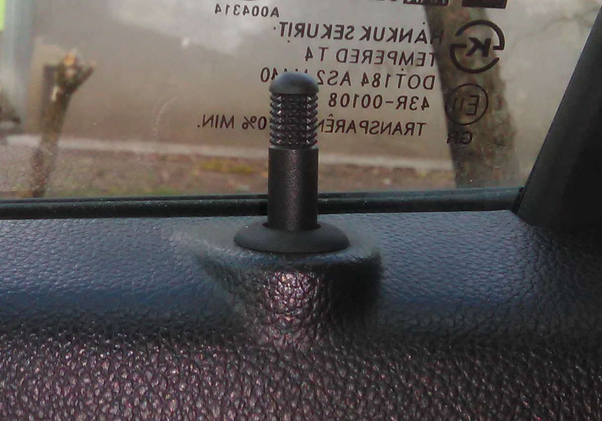

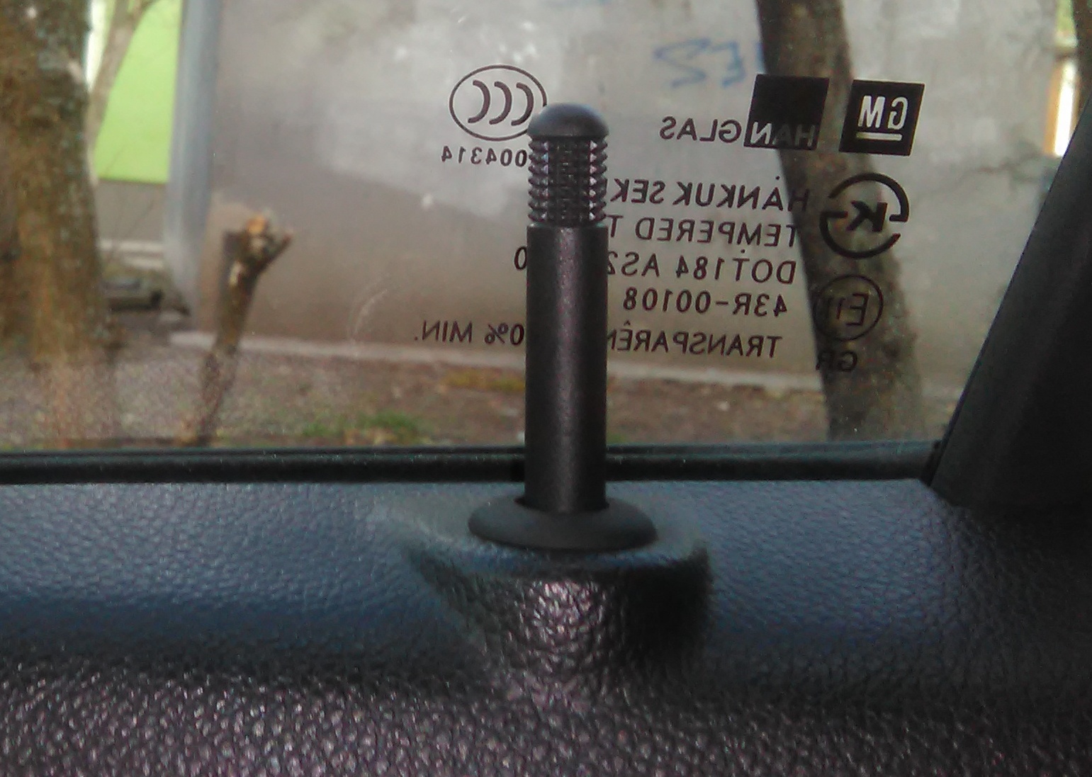

W drzwiach pasażera przycisk blokujący drzwi od wewnątrz wystaje bardziej niż pozostałe, co ilustrują zdjęcia. Czy przycisk jest wkręcony na gwintowany pręt wewnątrz czy mocowanie jest inne ? Zastanawiam się czy to jakiś problem z cięgnami czy błahy problem ze złym zamocowaniem plastikowej końcówki. Na zdjęciach kolejno w stanie otwartym i zamkniętym.
Re: Przycisk blokady drzwi
Dokręcić jak nakrętkę. Bolec jest nakręcany na metalowy gwintowany pręt.

Pomogło. Po prostu ten jeden nakręca się bardzo ciężko z jakiejś przyczyny w porównaniu z pozostałymi i pierwsza próba dokręcania wywołała wątpliwości co do sposobu mocowania. Dzięki.
