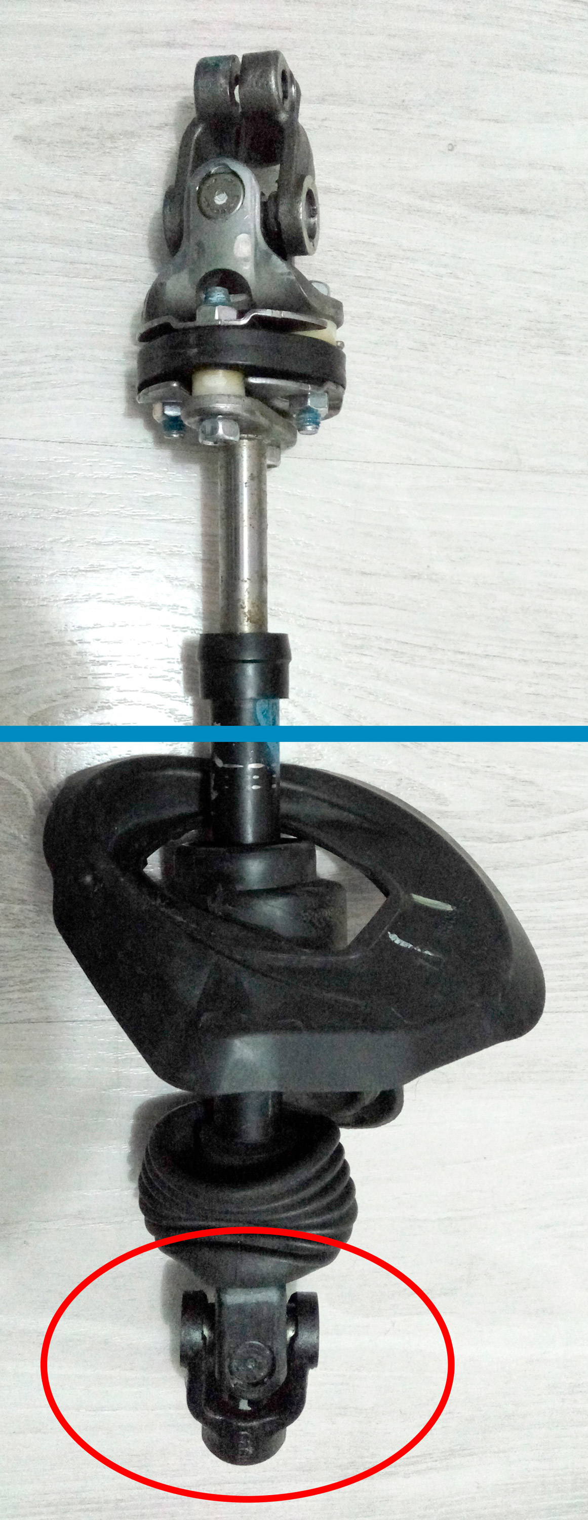

W którym miejscu jest ten krzyżak?

Artur-K82 pisze:W którym miejscu jest ten krzyżak?
Na niebiesko zaznaczyłem linię kabiny od góry łączy się z kierownicą przechodzi za pedałami i pod podłogą łączy się z przekładnią. Sam krzyżak zaznaczony na czerwono. Wymiana jest prosta, wystarczy lewarek, zdjęcie lewego koła i odkręcenie 2 śrub. Jednej w kabinie, jednej pod podłogą. Jak się zdejmie koło, to to miejsce jest idealnie dostępne.

Chłopaki, ale to nie chodzi o krzyżak, robota polega na aplikacji smaru poprzez otwór wentylacyjny, więc chyba o ten Ala teleskop co wychodzi z wału pośredniego, krzyżak jest szczelny i żaden smar nie wejdzie w środek bez rozbiórki samego krzyżaka.

Dobra, nie mogę edytować, więc piszę pod postem. W związku z chęcią dostania się do krzyżaka wału pośredniego kierownicy, podniosłem osłonę gumową w wyniku czego pękła.... :H :shock: Gdzie można kupić taką osłonę, nawet na zagramanicznych schematach nie ma osłony jako części... :cry: A dla potomnych, stukania to nie krzyżak tylko na pewno ten teleskop i wpuszczamy smar poprzez jeden z otworów fi 2mm w wale pośrednim. Nie ruszajcie gumy, nie idźcie moją ścieżką.

U mnie to na 100% nie był teleskop. Nic innego oprócz krzyżaka nie smarowałem, jeżdżę już 3 miesiąc i jest super.

W ktorym miejscu wszczyknac smar w ten walek.
Prosze niech ktos zaznaczy na zdjeciu.

W okolicy niebieskiej linii, nie wiem czasem czy nie pod tą guma przeciwpyłową. To nie wałek, tylko teleskop. Tam jest tylko jeden otwór fi 2mm.
