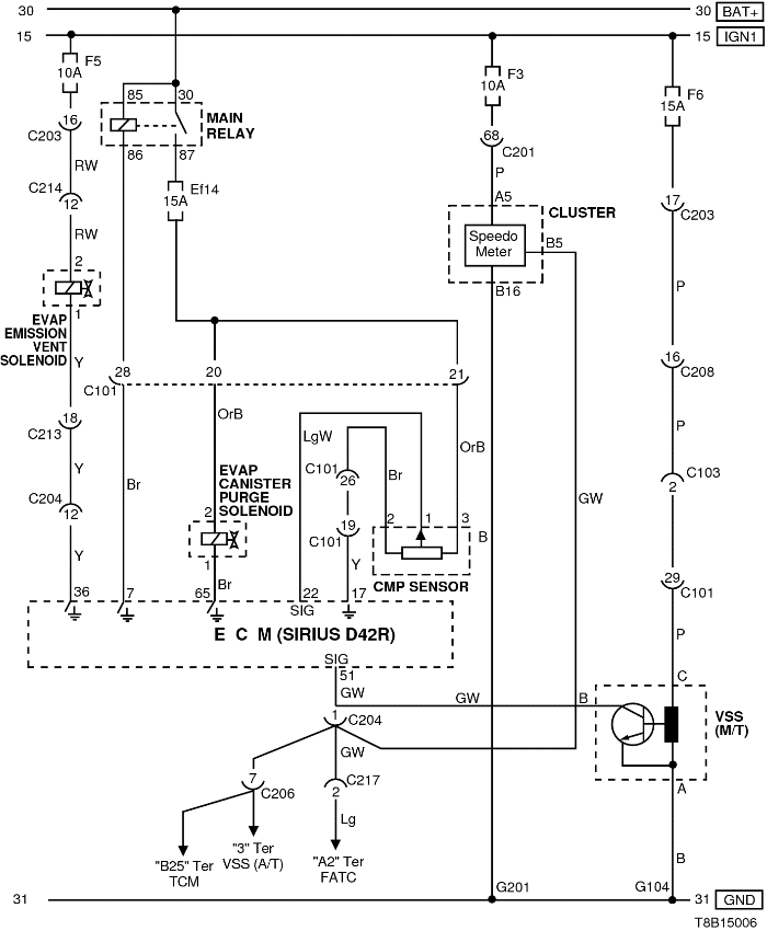

Witam podpiąłby ktoś fotke z kolorami kabli dochodzącymi do tego czujnika albo jakiś schemat jaki kolwiek?
Re: Czujnik położenia wałka rozrządu
Br
Brązowy
Sb
Błękitny
G
Zielony
W
Czerwony
V
Fioletowy
L
Niebieski
P
Różowy
Y
Żółty
W
Biały
Gr
Szary
Or
Pomarańczowy
B
Czarny
Lg
Jasnozielony
