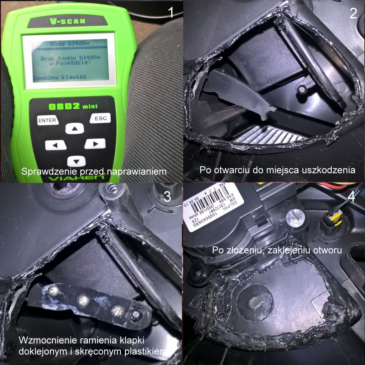

No i wróciło ciepełko po stronie kierowcy. Awaria usunięta, urwana była połowa oczka klapki regulacji ciepłego powietrza. Naprawa trwała bez pośpiechu około 2,5 godziny, do ramienia klapki dołożyłem pasek z tworzywa ( Ertacetal ) z oczkiem sklejony i skręcony śrubeczkami. To tworzywo jest bardzo elastyczne i ciągliwe, tak że raczej nie powinno się urwać. Oczko oryginalne jest bardzo cienkie i nie dziwi mnie że się urywa, klapka jest dosyć mocno dociągana i chyba to jest częściowo powodem uszkodzenia. Było trochę rozbierania aby się tam dostać, otwór łatwo jest wytopić lutownicą i jest on malutki, tak że trzeba trochę gimnastykować palce. Po naprawie wyciętą część wkleiłem klejem na gorąco. Estetyka nie ma znaczenia, bo tego nie widać. W miarę wolnego czasu dorzucę fotki z przebiegu operacji naprawy.
Jeśli ktoś krótko podpowie jak najlepiej jest tu dołączyć fotki, to może zrobię to w miarę szybko (tu jeszcze tego nie praktykowałem).

Recenzja fotograficzna z naprawy oczka klapki :) .
Wielu na forach sugeruje, że powodem uszkodzenia jest wspólne sterowanie obu stron nawiewu. Klapka, która się uszkadza jest sama tylko przesuwana przez drugą sterowaną ( obracaną ) silniczkiem. Tak, że nie widzę tu różnicy siły przy sterowaniu wspólnym czy strefowym. Być może się mylę, ale po obejrzeniu tego mechanizmu takie jest moja sugestia.
Dodam, że już obmyślam plan naprawy zaczepów klapki regulacji powietrza przez wstawienie zespolonych ramion metalowych bez jej wyciągania. Trudne, ale możliwe do wykonania :zastanawiasie: .
Tak to kolejno wyglądało.

Co używałeś do zaklejenia wycięte otworu?

Użyłem pistoletu do klejenia na gorąco. Szybko zastyga i trzyma dobrze, temperatura powietrza nie roztopi go bo o ile pamiętam laska do klejenia topi się dopiero w temperaturze 160 stopni.

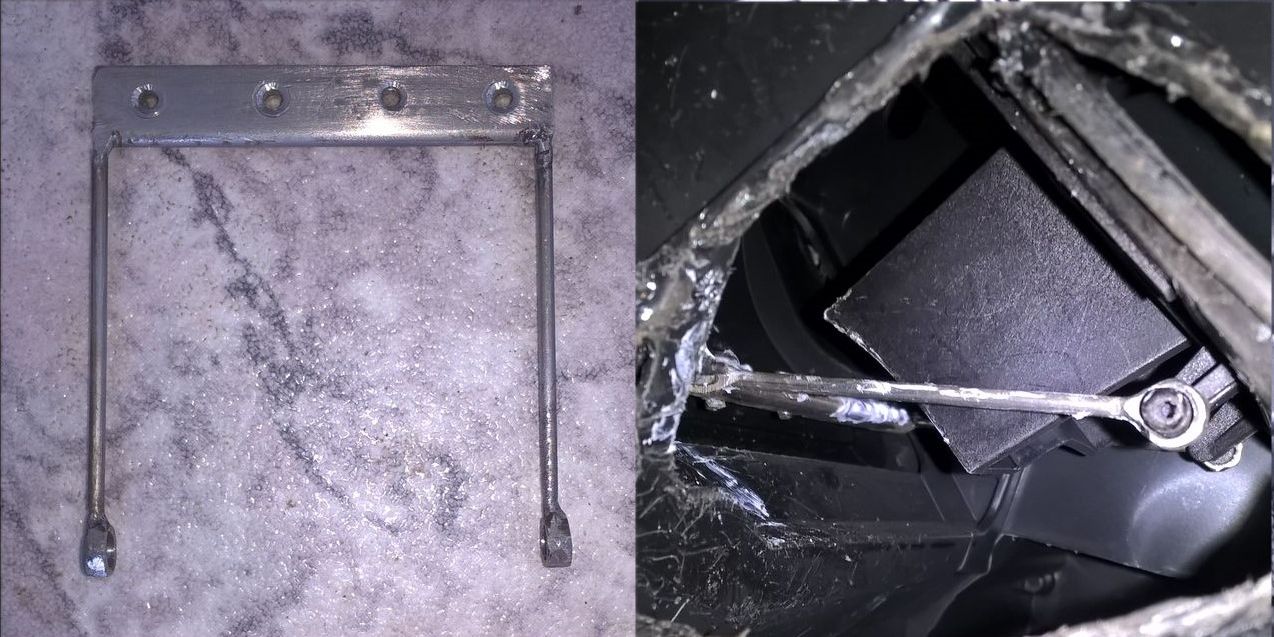

Zrobiłem poprawkę naprawy klapki sterowania nawiewu po stronie kierowcy. Nie byłem pewny poprzedniej naprawy, gdyż zamocowanie po jednej stronie raczej nie gwarantowało długiego poprawnego działania ( plastik klapki jest bardzo łamliwy i wystarczyło lekkie odgięcie w bok aby urwać ramię klapki, które jeszcze trzymało ).
Teraz wykonałem ramiona z metalu ( stali kwasoodpornej ) o wyglądzie jak na fotce poniżej ( konieczne spawanie ). Na drugiej fotce pokazuję sposób zamocowania do poprzecznej listwy wzmacniającej klapki nawiewu ( część wypełniona klejem i z wtopionymi małymi śrubkami zamocowana do klapki ). Wymagało to trochę czasu, gdyż co chwilę musiałem mierzyć i dopasowywać, a wkładanie przez tak mały otwór wymaga precyzji i stalowych nerwów. Teraz mam już zwymiarowane, więc kolejną wykonałbym już szybko. Konieczne też było nawiercenie małego otworu 3mm dla blokowania klapki przy składaniu, aby nie uciekała do tyłu ( to drobnostka ). Potrzebny materiał to: dwie nakrętki M5 rozwiercone do 5,5mm, 15 cm drutu o średnicy 2mm i kawałek blachy grubości 1,5mm wygiętej na wysokie "U" z nawierconymi otworami na śrubki. Po złożeniu wszystko przesuwa się lekko bez oporów, regulacja temperatury działa.
