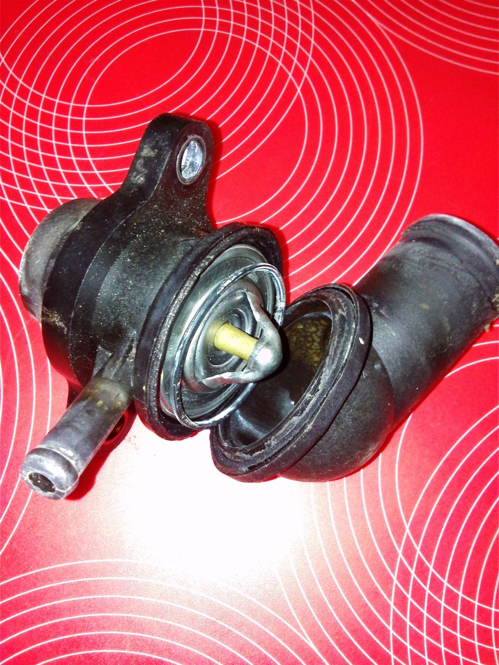

Dodam od siebie ze jezeli ktos bedzie wymienial termostat to szukajcie razem z obudową a jezeli mozna to z metalową oryginalna po wielu latach eksploatacji oraz wielu cyklach ogrzewania stygniecia moze zrobic sie krucha i w trakcie jazdy nawet niewiadomo kiedy strzeli i lipa Pany , mowię to bo czytalem troche o tych obudowach . Co do temp to najlepiej brac termostat o takoej samej temp co oryginał , mocy nie przybędzie od wyzszej temp otwarcia a szkoda ulszczelki pod głowicą.

Dobrze napisane - mój tak się rozleciał krótko po zakupie.

ja mam metalową obudowe w f18d3, ale co z tego jak króciec co wychodzi z termostatu jest plastikowy i już widać, że delikatnie puszcza płyn. No ale to jest na szczęście do przerobienia bez większych problemów:)

"Orzech" Ale nic sie nie stało poważnego ,nie przegrzałeś silnika ?.

Nie, bo od razu się zorientowałem. Zjeżdżałem z górki, patrze na liczniki - wszystko ok. Zakręt w prawo, patrzę a tu 120 temp. Natychmiast się zatrzymałem i patrzę a tam para buch :D Jeden jedyny raz, kiedy musiałem skorzystać z assistance :)
