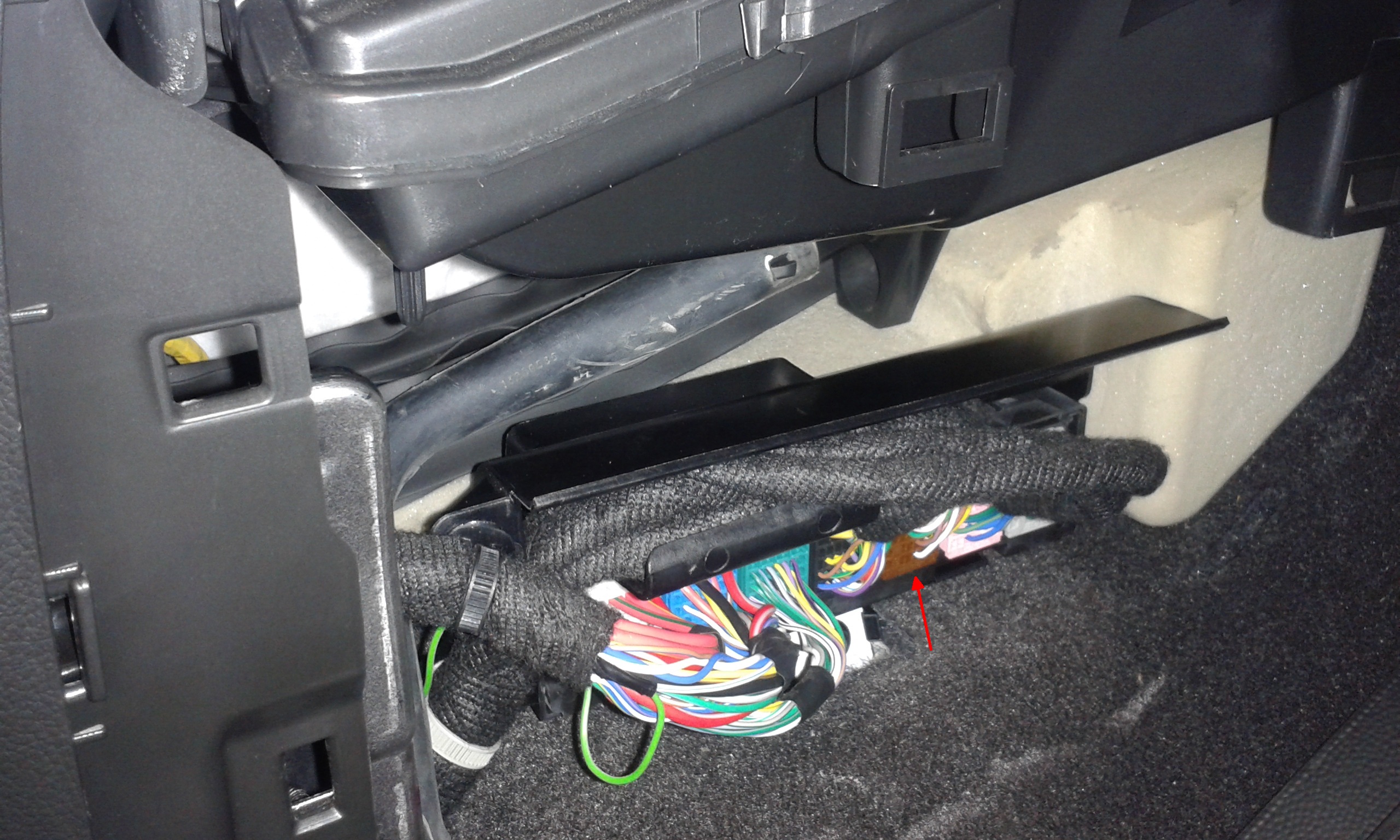

cd..
Nie uda się łatwo wpiąć od strony komory silnika. Bo przekaźniki świateł są elementami elektryki dyskretnej (wbudowane w elektronikę płyty sterowania/bezpieczników w komorze silnika), podejście do nich jest karkołomne :(
viewtopic.php?f=76&t=4328&view=unread#unread

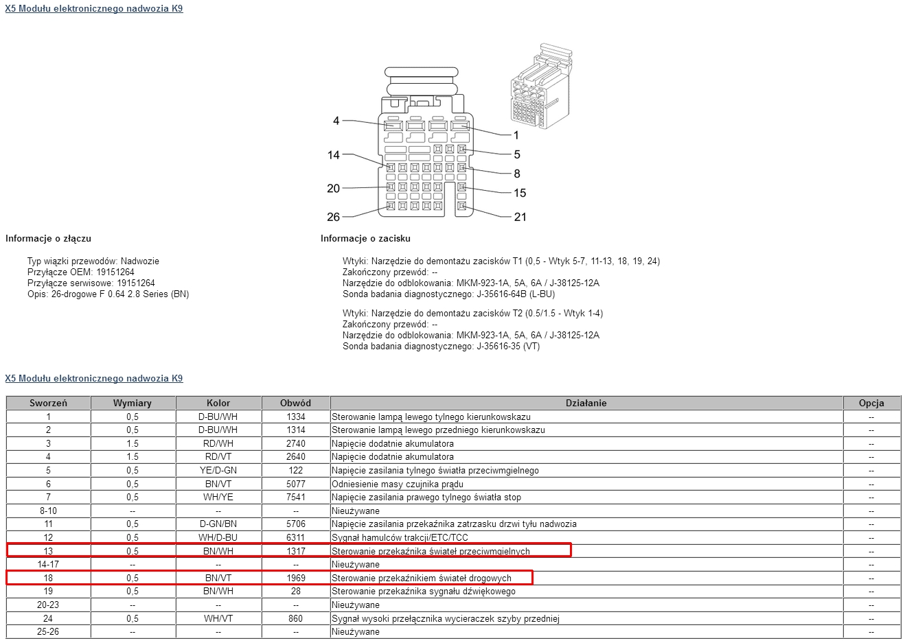

Dlatego zrobić to będzie wygodniej od drugiej strony, czyli wpinając się w złącze X5 modułu BCM w kabinie. Dostęp tam jest prosty. :) Chyba nawet lepiej tak bo znika problem warunków atmosferycznych.
X5 w BCM (drogowe pmglowe).jpg (386.69 KiB) Przejrzano 9176 razy
X5 w BCM (drogowe pmglowe) umiejscowienie.jpg (915.89 KiB) Przejrzano 9176 razy

Zastosowałem jedną diodę prostowniczą i jeden przełącznik wpięty w szereg. Podpiąłem się do kabelków idących ze złącza X5 modułu BCM.
Moduł BCM w orlando dostępny jest tutaj (w cruze chyba podobnie)
Brązowa złączka to jest X5.
Poszukujemy kabelka (brązowo-biały) z pinu 13 oraz (brązowo-fioletowy) z pinu 18. Są to sygnały z BCM sterujące przekaźnikami świateł przeciwmgłowych i drogowych. Łączymy przez diodę prostowniczą i przełącznik(nie jest obowiązkowy), tak aby sygnał na przekaźnik świateł drogowych sterował równocześnie przekaźnik świateł przeciwmgłowych. Dioda jest po to żeby nie oddziaływało to w drugą stronę.
