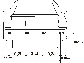

Słusznie. Pachnie atrapą. Rozmieszczenie czujników jest fatalne. Może to dawać złudne poczucie bezpieczeństwa podczas cofania. Na optykę widać, że skrajne czujniki są w odległości rzędu 45 cm od siebie. Jak w tych warunkach interpretować wskazywaną odległość ? Przy prostopadłym zbliżaniu się do dużej przeszkody zapewne będzie nieźle, ale przy małych obiektach i/lub pod kątem - raczej wątpię.
Tak to powinno wyglądać:
