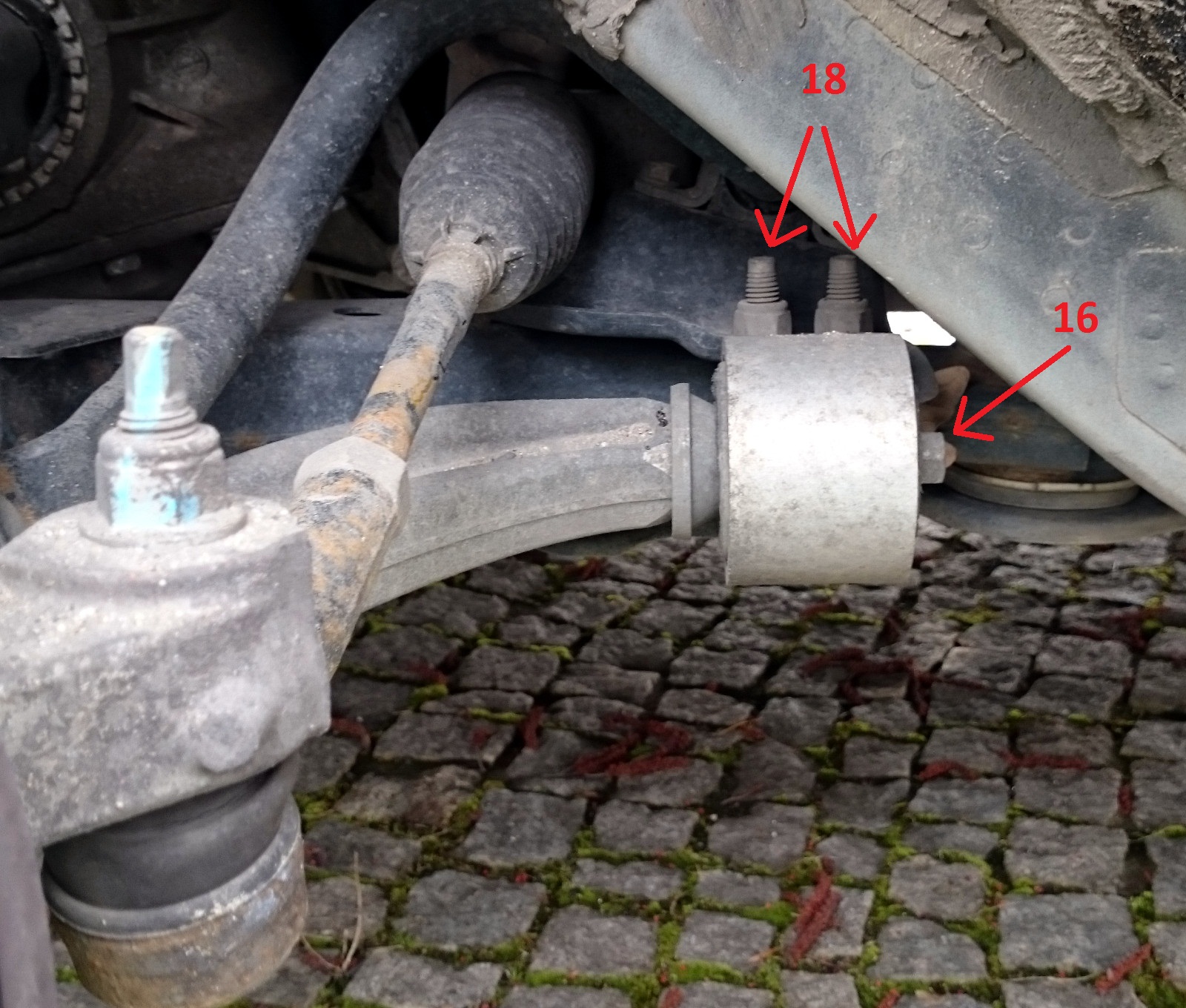

Koledze gora623 na przeglądzie wyszły zużyte tuleja wahacza, więc namówił mnie żeby spróbować wymiany w
warunkach domowych.Jest to jak najbardziej możliwe i da się zrobić w kilku krokach:
1.Podnosimy bok, zdejmujemy koło i demontujemy nadkole

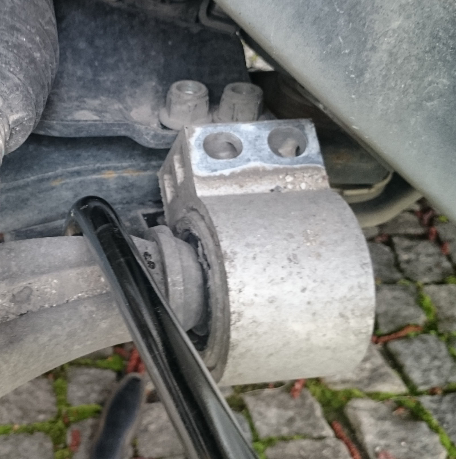

2.Odkręcamy śrubę mocującą tuleję (16) do wahacza.
sruby gora.JPG (594.21 KiB) Przejrzano 3773 razy

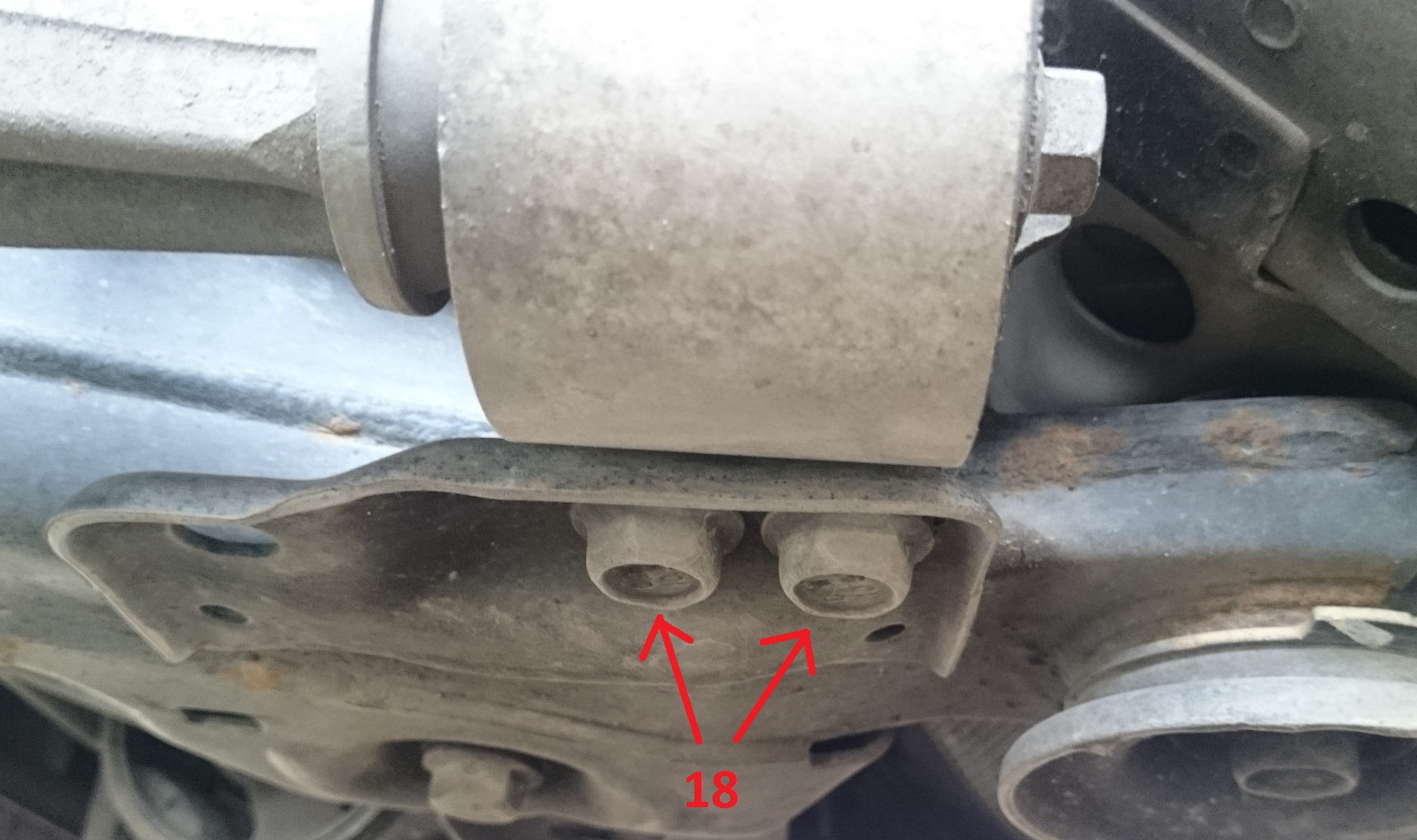

3.Przytrzymując od góry kluczem odgiętym (18) wykręcamy od dołu dwie śruby (18) mocujące tuleję do ramy.
sruby dol.JPG (369.33 KiB) Przejrzano 3773 razy

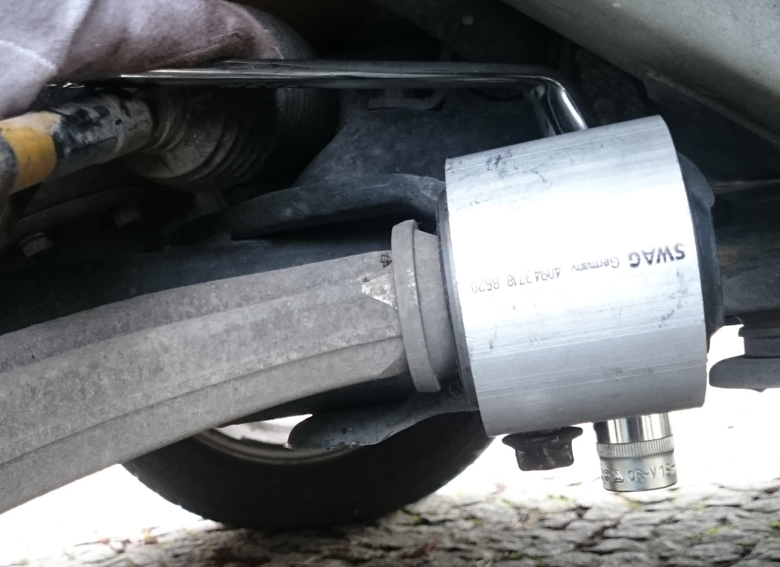

4.Odginamy nieco wahacz, tak aby tuleja wyszła z mocowania i można ją było obrócić na wahaczu i zdjąć.

5.Zakładamy nową tuleję, obracamy w kierunku mocowania i lekko odciągając wahacz umieszczamy na miejscu.
6.Przykręcamy dwie śruby mocujące tuleję do ramy momentem 55 N·m +45-60 stopni.

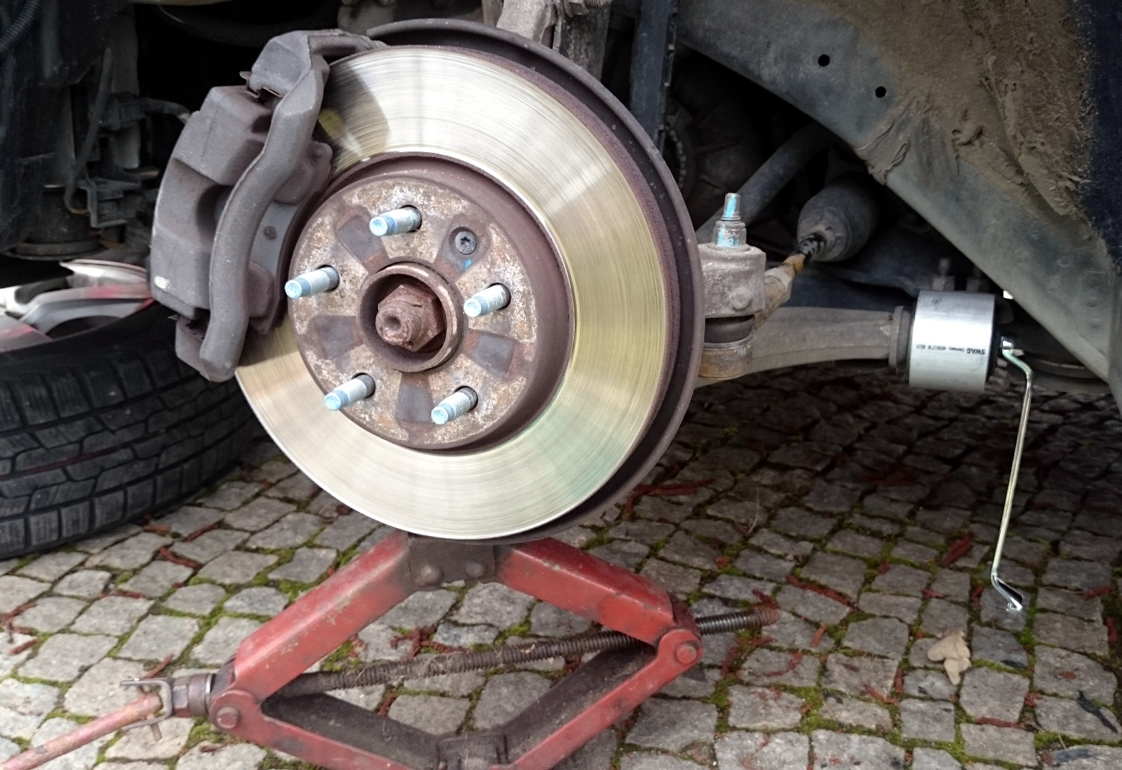

7.Podstawiamy drugi podnośnik pod wahacz i unosimy go do położenia poziomego (roboczego).

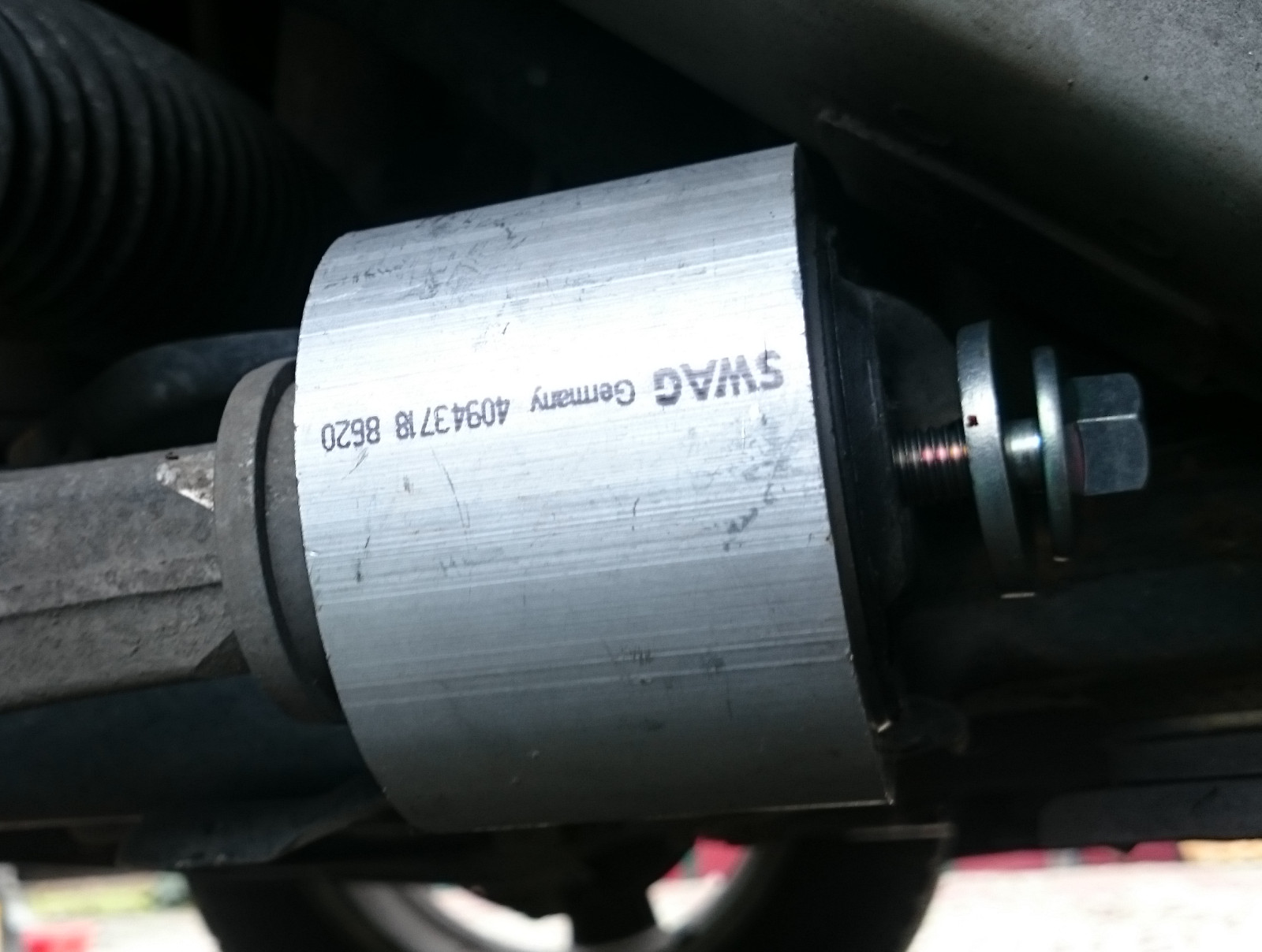

8.Dokręcamy (nową) śrubę mocującą tuleję do wahacza (w przypadku tulei SWAG jest to 15-tka).
nowa sruba.JPG (253.54 KiB) Przejrzano 3772 razy
Robota nie jest trudna ani ciężka, w godzinę można wymienić obydwie tuleje. Nam zeszło trochę dłużej, bo przy
okazji wymieniliśmy tarcze i klocki.
