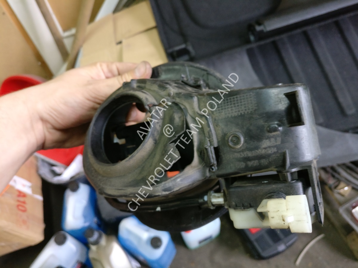

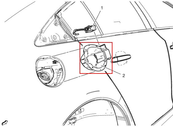

Czy ktoś wie jaki numer katalogowy ma wytłoczka (czarna) okalająca wlew paliwa?
Mam na myśli ten czarny plastik który wypełnia wnętrze wlewu paliwa.
Mój szlag trafił (rozwaliło go na pół) jak potknąłem się na stacji i nadepnąłem na wąż z LPG gdy ten był przez adapter wpięty w wlewu gazu.
Okazało się że całe mocowanie było na jednym wkręcie do tego plastiku, który w jednym miejscu jest grubszy, poza tym to cieńki na 2mm.
Pękł już mi kiedyś od ciężaru pistoleta + węża LPG, ale dziś dobiłem go całkowicie.
Chce tego ustrojstwa poszukać i sprawdzić jak cenowo to wygląda, w ASO podejrzewam że będzie kosztował kosmiczne pieniądze ale tam też się zorientuje.
Chodzi o element oznaczony na czerwono ale dla Hatchbacka

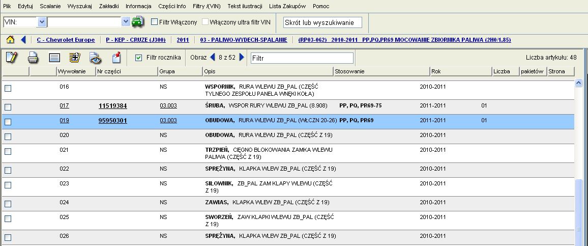

Mój EPC pokazuje ten numer
- Wlew
- wlew.JPG (117.17 KiB) Przejrzano 2754 razy
Re: Wytłoczka - obudowa wlewu paliwa Cruze HB
A rocznik?

To tak wybierałem te numery podane w moim poście.

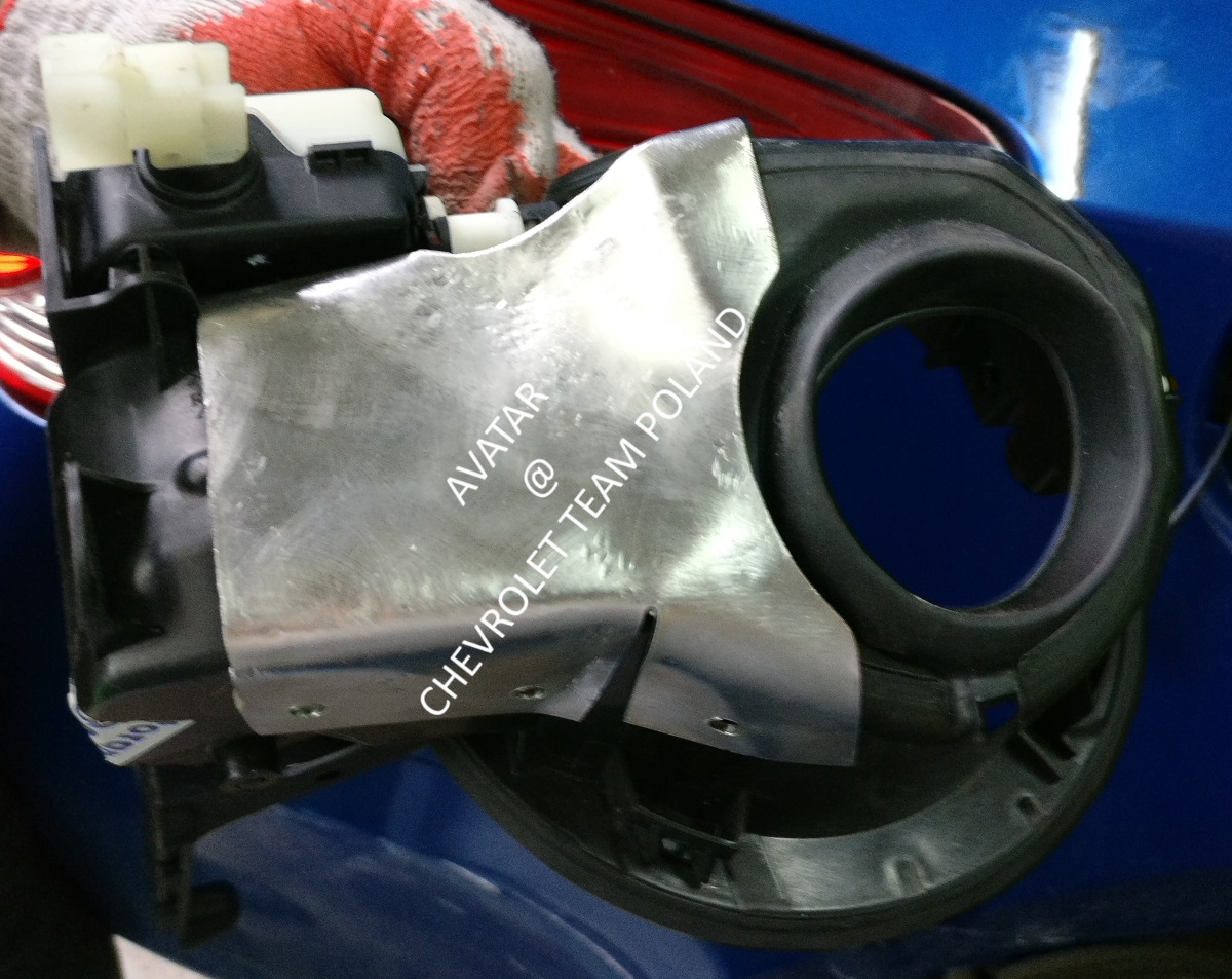

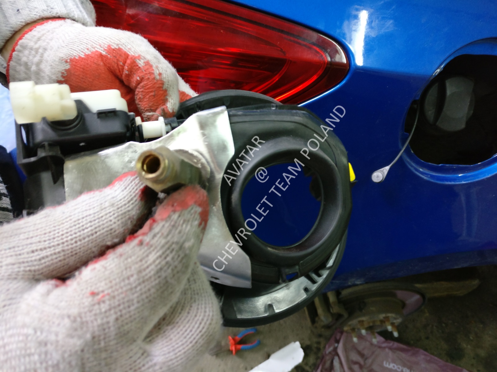

A zatem wlew wymieniony.
Oryginalny wlew widziany od tyłu (nowy z J300) Wzmocnienie pod wlew gazu z blachy chromo-niklowej (twarda jak cholera i nie koroduje choć typowo wody tam nie ma) zainstalowane za pomocą nitów do twardych elementów plastikowych wlewu.
Uprzednie wykonanie przez fachowców z ASO było wykonane w taki sposób że w gumowej wyściółce wycieli dziurkę i jednym wkrętem wkręcili się na krańcu plastiku wlewu co trzymało całość wlewu gazu + przenosiło na fragment plastiku całe obciążenia ciężaru pistoletu i węża LPG które lekkie nie są. Oto efekty jakości ich pracy: Fakt że pomogłem tym uszkodzeniom poprzez nastąpienie na przewód ale pęknięcie na całości było widoczne dużo wcześniej (zasadniczo już chyba po 1.5 roku użytkowania), nie wiem tylko dlaczego nigdy nie wpadłem na to aby na przeglądach gwarancyjnych ścigać temat jako kicha montażowa, ale mogę mieć teraz pretensje i żale tylko do siebie.

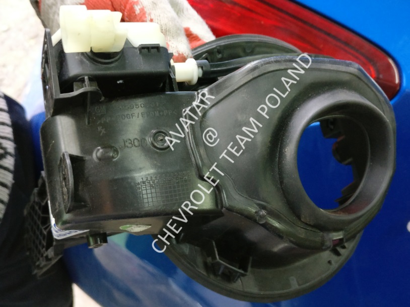

A tutaj temat poruszony przez kolegę wcześniej, wlew jest identyczny, cała wytłoczka jest identyczna ma jedną różnicę, J300 posiada dodatkowy kawałek plastiku który nie wiem co robi, na pewno nie mocuje się za otwór w zewnętrznym poszyciu bo od tego są inne zaczepy także aby wlew J300 byl identyczny jak ten z J305 należy zaznaczone dwa kawałki plastiku zrównać (wyciąć) do powierzchni wlewu i tyle, pasuje jak ulał

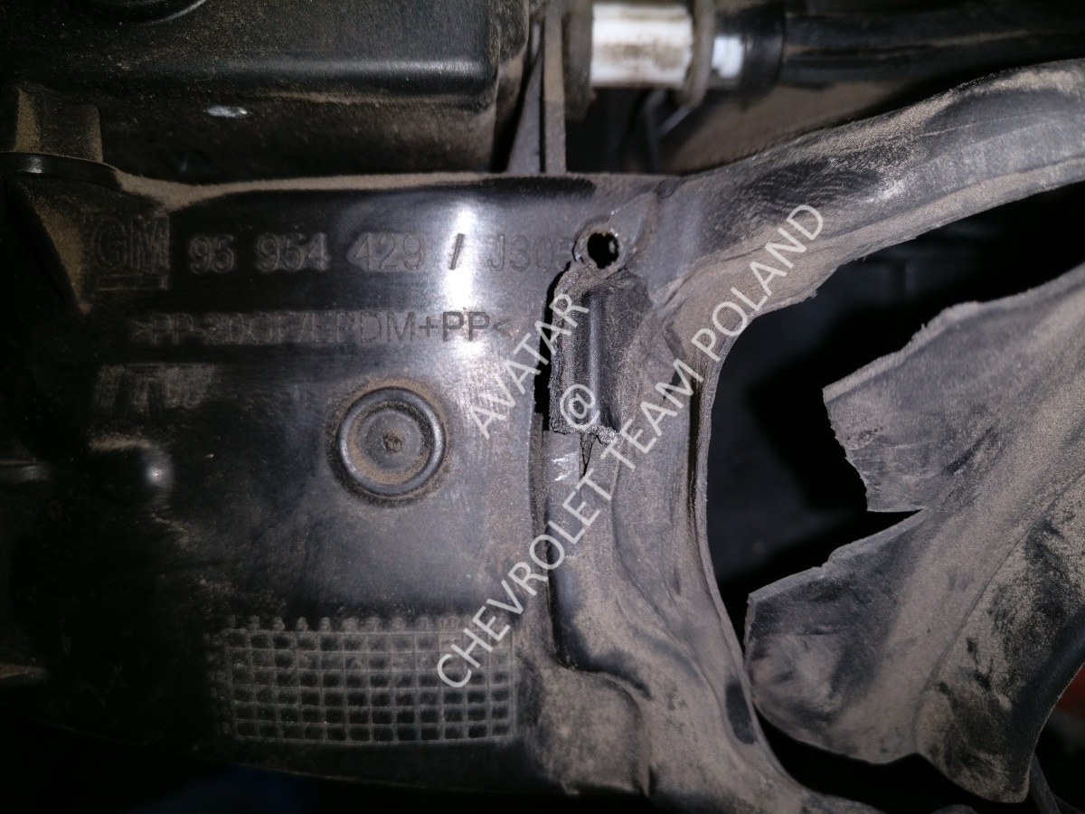

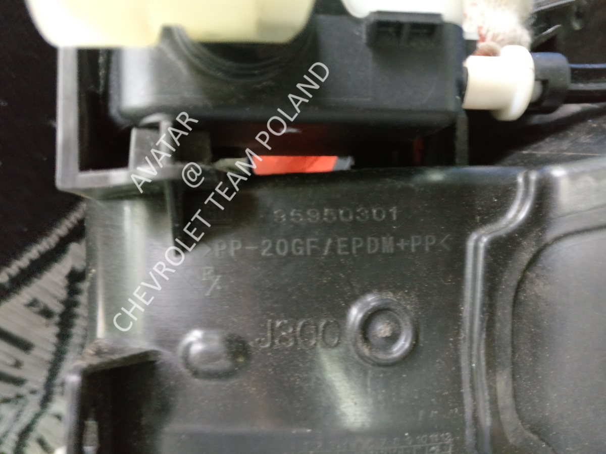

Dodatkowo dla potomnych ze względu na limit załączników w poscie wrzucam fotki z numerami katalogowymi na wlewach J300 i J305
