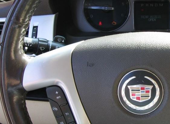

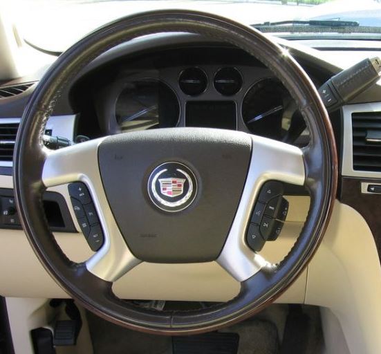

Re: Podgrzewana kierownica Epica :)
Kolejna ciekawostka, do Epici można zaadoptować podgrzewaną, skórzano-drewnianą kierownicę z Cadillaca Escalade. Ciekawe czy włączanie podgrzewania wraca z włącznika przez jakiś sterownik czy uruchamia bezpośrednio, jeśli bezpośrednio to można zastosować oddzielny włącznik zachowując oryginalne sterowanie radiem z kierownicy.
- kierownica Escalade2.JPG (45.63 KiB) Przejrzano 8643 razy
- kierownica Escalade.JPG (51.25 KiB) Przejrzano 8643 razy

Re: Zobaczcie gdzie teraz montują kierownice z Epici?
Pytanie raczej czy taśma ma dość ścieżek by się dało podłączyć zasilanie.
- XaRaDaS
- Posty: 7705
- Samochód: Orlando LTZ
- Lokalizacja: WX
Śmiem twierdzić, że bez zmiany taśmy nie będzie działać w pełni.
