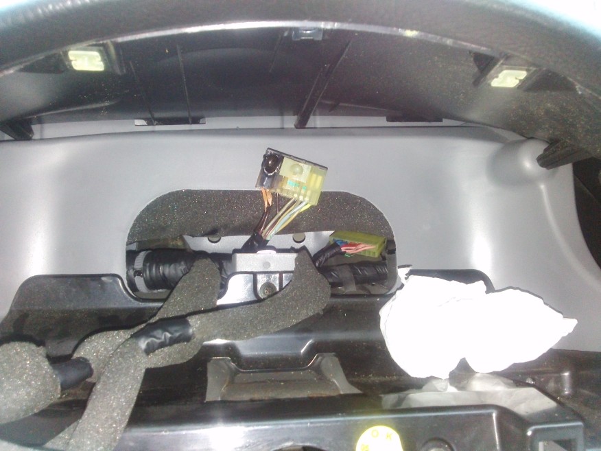

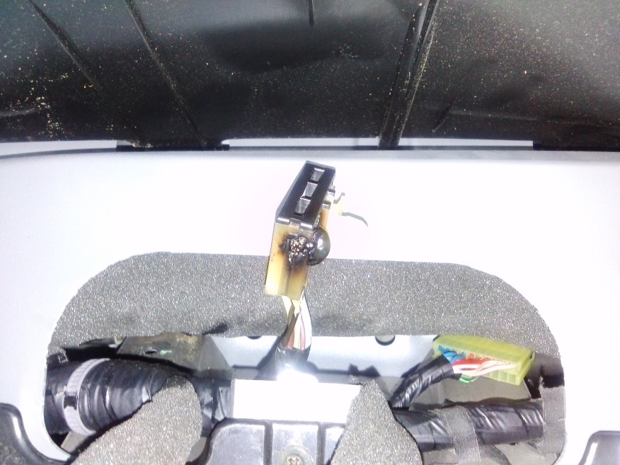

Problem jest bardzo widoczny. Jeździemy i padają nam światła mijania. Świecą pozycyjne, długie ale mijania brak :shock: Wcześniej często czuć spalenizną w aucie. Upala się kostka za zegarami i wygląda tak:
Trzeba się do niej dobrać i ją wymienić na lepszą, bo te oryginalne są za słabe i się przegrzewają. Nie ma się jednak co martwić, czeka nas ok. 1-2 godz pracy (zdążymy wypić 2-3 piwka :lol: ). Niestety będzie ciasno i robota trochę delikatna.

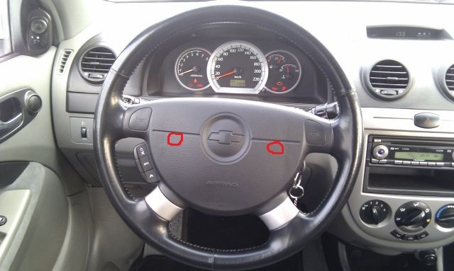

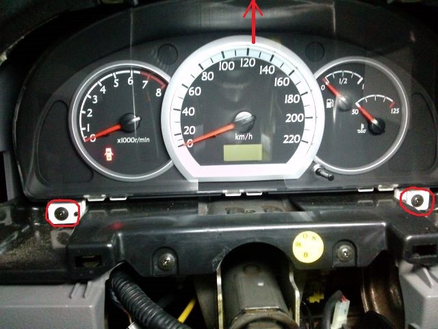

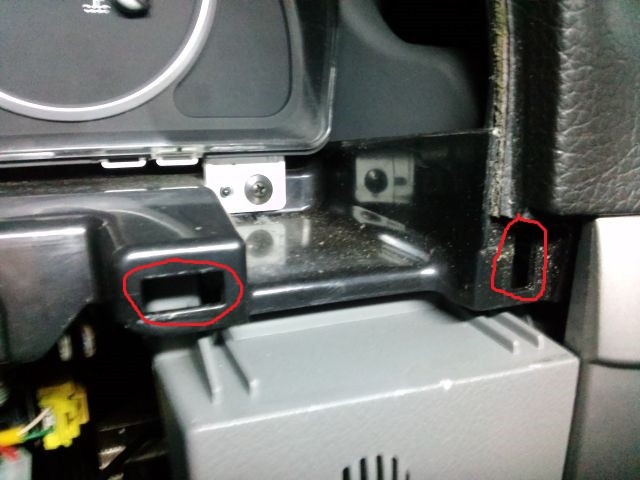

Opuszczamy kierownicę maksymalnie w dół, odkręcamy 2 śrubki, które znajdują się za kierownicą po prawej i lewej stronie – skręcamy kierownice w obie strony i je zobaczymy

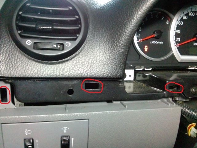

Odkręcamy 2 śrubki znajdujące się w górnej części osłony licznika. Podnosimy kołnierz/osłonkę, która jest na zatrzaskach z dolna jej częścią. Potem wyjmujemy tą listwę (czarną lub srebrną – w zależności od wersji wyposażenia). Trzyma się na 5 zatrzaskach
Uważamy przy tym, żeby nie porysować sobie deski, podważamy czymś cienkim owiniętym w jakąś szmatkę. Naszym oczom ukarze się licznik, który jest przykręcony na 3 śrubkach (2 na dole, 1 na górze)
Nie odpinamy licznika! Mogą się potem pojawić błędy i trzeba będzie jechać kasować. Licznik pochylamy do przodu od góry i wysuwamy. Kable są dość długie i wystarczą aby licznik wyszedł na tyle, żebyśmy mieli minimum miejsca do pracy. Można owinąć licznik jakąś szmatkę, żeby go sobie czasem nie porysować. Przed nami 2 kostki, jedna dobrze widoczna po prawej (ta nas nie interesuje), druga nie widoczna na pierwszy rzut oka, po lewej.

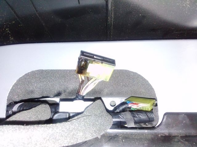

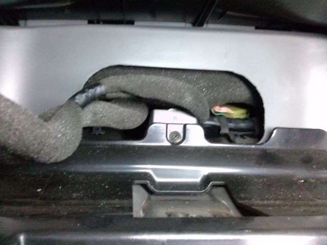

Robimy sobie jako taki dostęp i ją wyciągamy. Jest na zatrzasku, wpięta w umocnienie. Nie łatwą ją wyjąć – od góry przeszkadza kanał wentylacyjny, idący do środkowych nawiewów. Najlepiej podważyć ją jakimś większym, płaskim śrubokrętem. Po wyjęciu nie wygląda za ciekawie.

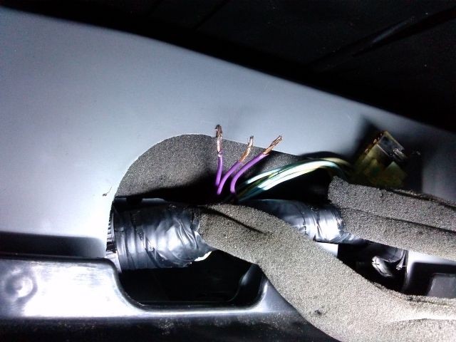

Zbyt cienkie szpilki na zakończeniu kostki powodują jej przegrzewanie się. Interesują nas tylko 3 kable po przepalonej stronie kostki. Wszystkie są jednakowego koloru, w moim przypadku fioletowego. Uciąłem je tuż przy kostce a potem podciąłem jeszcze kawałek, który był osmalony. Końcówkę obrałem z izolacji i dodatkowo polutowałem każdy przewód dla poprawy styku.
Wszystkie 3 kable łączymy ze sobą i wkładamy najlepiej do kostki, która ma dużą powierzchnię styku i nie będzie narażona na ewentualne dotknięcie do powierzchni metalowej. Ja użyłem zwykłej kostki elektrycznej. Kostka wago raczej się tu nie nada. „Starą” kostkę zabezpieczamy taśmą izolacyjną.
Sprawdzamy czy wszystko działa. Musi działać :D Wkładamy kostkę na swoje miejsce, nową obok i składamy wszystko do kupy. Testowałem przez ok. 20 minut czy się nowa kostka nie grzeje i test wyszedł dobrze – kostka chłodna. Fabryka poprawiona.

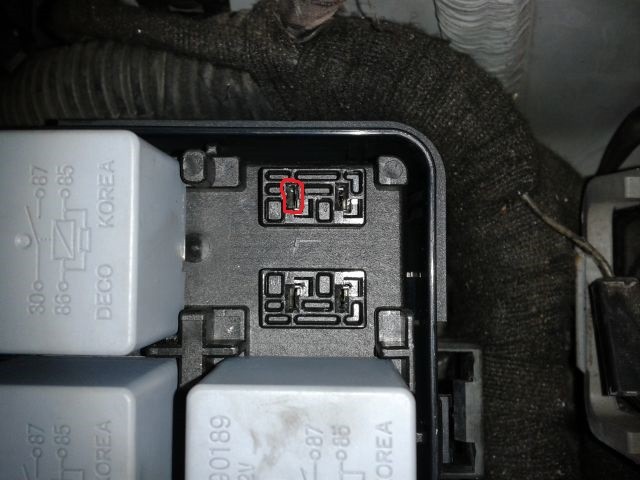

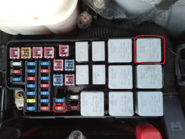

Jeżeli sytuacja dopadnie nas gdzieś w trasie jest na to sposób. Można zrobić obejście w skrzynce bezpieczników i przekaźników pod maską. Spinamy kablem na krótko miedzy przekaźnikiem świateł długich a bezpiecznikiem do prawego światła mijania (jest połączony szeregowo z bezpiecznikiem od lewego światła mijania). Bezpieczeństwo jest zachowane, bo jak się coś stanie i tak wywali tylko bezpiecznik.
Wyjmujemy przekaźnik, wkładamy kabel i przyciskamy przekaźnikiem i ciągniemy dalej do bezpiecznika. U mnie bez problemu działało a już na pewno jako tymczasowe rozwiązanie się sprawdzi.

Kostki przepalają się najczęściej z powodu wymiany żarówek na mocniejsze, a nie dlatego,że oryginalnie są słabe. Po zamontowaniu mocniejszej żarówki instalacja jest przeciążona z powodu większego poboru energii i kostki zaczynają się nagrzewać i przepalać.

Piotr masz racje, ale tylko częściowo. Przepalanie się kostki za licznikiem pochodzi ze złego styku i utleniania się złącza w tym miejscu co powoduje powstawanie luku elektrycznego i emisji termicznej.
Tego typu problemy można znaleźć wszędzie gdzie jest stosowane podobne połączenie. Fiat Stillo ma ten sam problem na lampach tylnych.

Jestem tego samego zdania co etac_owiec. Żarówek nie zmieniałem choć pójdą osramy night breaker a problem wystąpił. Z tego jak to rozbierałem to te piny co są w kostce są po prostu liche. Nie dziwie się, że się to przegrzewa.

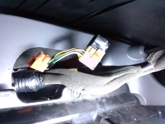

tak na marginesie ...od czego jest tam ta druga kostka?
Re: [Lacetti] Naprawa świateł mijania - upalona kostka
Dawno nie rozbierałem i nie zaglądałem za licznik, ale mi się wydaje, że jedna jest od kontrolek, a druga będzie licznik, obroty itp.
kliszka
Posty: 604
Rejestracja: 20 sie 2013, o 11:34
Samochód: Lacetti HB SX
Post autor: kliszka »
TUTAJ ,oraz TUTAJ ... :tak:,
i teraz która jest od czego ?
schemat jest od kostki lewej na zdjeciu (jest opis kolorów)

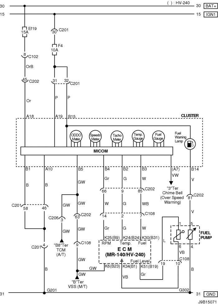

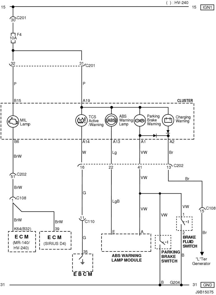

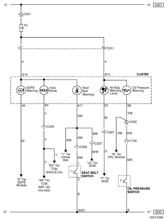

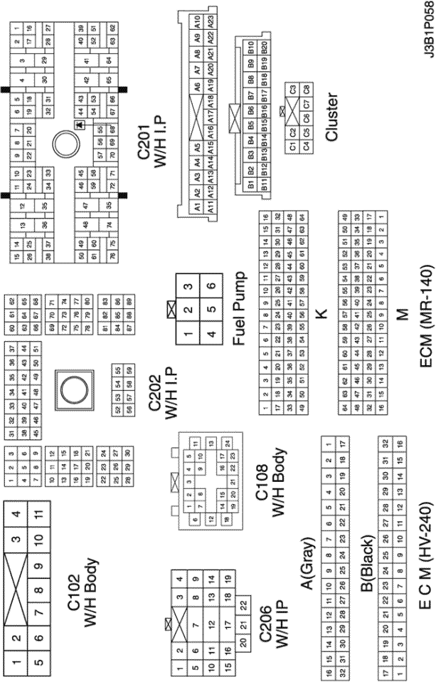

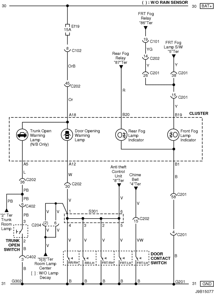

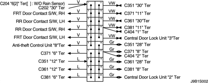

zestaw wskaźników schemat.png (47.38 KiB) Przejrzano 21202 razy
złącza i numer styku.png (54.56 KiB) Przejrzano 21202 razy
To co mi się udało znaleźć
I jeszcze do kompletu
kontrolki 1.png (15.66 KiB) Przejrzano 21202 razy
kontrolki 2.png (20.68 KiB) Przejrzano 21202 razy
kontrolki 3.png (48.37 KiB) Przejrzano 21202 razy

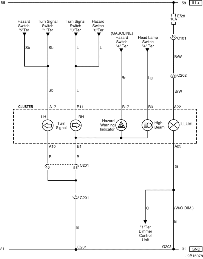

kontrolki 4.png (31.96 KiB) Przejrzano 21202 razy
obwód lampek kontrolnych.png (40.53 KiB) Przejrzano 21202 razy
zestaw obsadek końcówek przewodów.png (21.18 KiB) Przejrzano 21202 razy
kliszka
Posty: 604
Bardzo dziękuję za pomoc :tak:

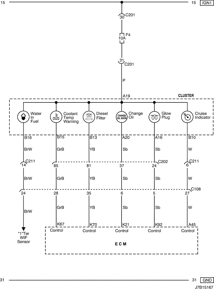

A ja mam pytanie, gdyż chciałbym w końcu zrobić sobie ikonkę tempomatu. Zauważyłem na schematach od XaRaDaS że jest klaster, gdzie jest ta ikonka. Moje pytanie brzmi, czy któryś schemat kostek pokazuje tę przy liczniku?
Interesuje mnie, czy wystarczy mi się przyłączyć do któregoś z pinów w kostce, tak aby napięcie pojawiło się zaraz przy brakującej żaróweczce tempomatu?
kjas9
Posty: 917
Silnik: 1,4 T +chip 163 km
LPG: KME Skay Max
Lokalizacja: SO
Post autor: kjas9 »
Podłączenie ikonki tempomatu w kostce B pin 10 przy zegarach (ta większa) trzeba wpiąć przewód połączony z pinem J we wtyczce tempomatu(minus)
