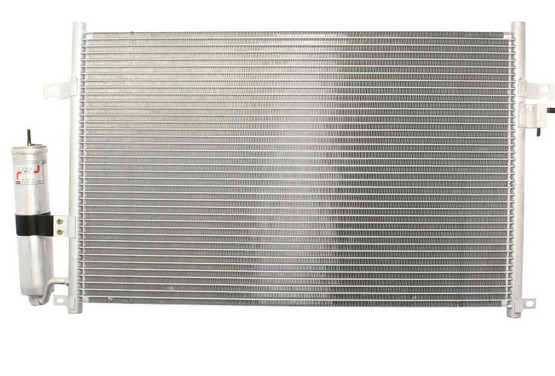

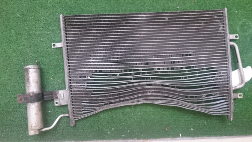

Dzisiaj przyszła do mnie chłodnica zamówiona po nr VIN i jak ją pomierzyłem i przymierzyłem do starej chłodnicy to się okazało że mocowanie chłodnicy różni się o 9cm. Ktoś może wie dlaczego?
Re: Chłodnica klimatyzacji
a jakiej firmy?
Jakbyś u konradoo zamówił, nie było problemów.
Możesz ją zwrócić.
GrzegorzJ
Posty: 37
Rejestracja: 7 gru 2016, o 10:07
Imię: Grzegorz
Silnik: 2.0 diesel
Lokalizacja: Grudziądz
Post autor: GrzegorzJ »
Wiem właśnie ja zwracam. A firma to NRF
Tą którą kupiłem wygląda tak:
A tą którą mam to tak:
Podaj nr katalogowy tego NRF'a, bo w ich katalogu nie widzę skraplacza do diesla...
