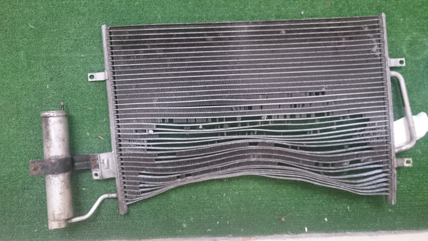

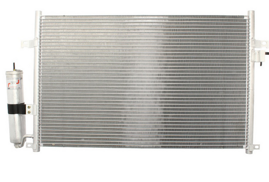

Dzisiaj przyszła do mnie chłodnica zamówiona po nr VIN i jak ją pomierzyłem i przymierzyłem do starej chłodnicy to się okazało że mocowanie chłodnicy różni się o 9cm. Ktoś może wie dlaczego?
Re: Chłodnica klimatyzacji
: 28 kwie 2017, o 20:17
a jakiej firmy?
Jakbyś u konradoo zamówił, nie było problemów.
Możesz ją zwrócić.
: 28 kwie 2017, o 20:38
autor: GrzegorzJ
Wiem właśnie ja zwracam. A firma to NRF
Tą którą kupiłem wygląda tak:
A tą którą mam to tak:
: 28 kwie 2017, o 23:03
autor: Sebastian
Podaj nr katalogowy tego NRF'a, bo w ich katalogu nie widzę skraplacza do diesla...
: 29 kwie 2017, o 07:17
autor: GrzegorzJ
Na opakowaniu jest 00035573
