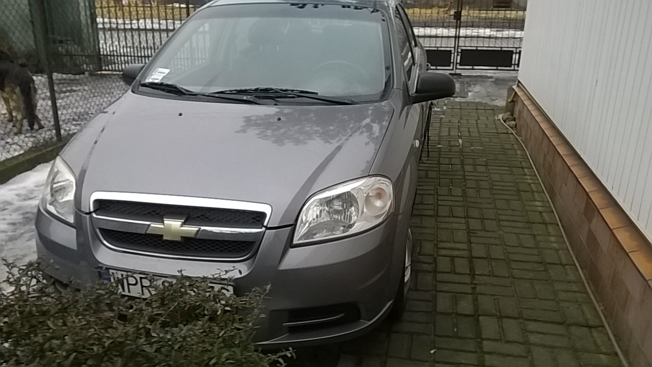

Cześć !. Przepraszam że się wtrącę - na obrazku mój z datą produkcji 2006 r - pierwsza rejestracja 2007 r.

Właśnie takiego mam, czerwony z klamkami i lusterkami w kolorze nadwozia. Wyprodukowany jakoś w Kwietniu 2006 a rejestracja w sierpniu. A w czerwcu wszedł przepis, że każde nowe auto w UE musi posiadać ABS w standardzie. Ja się nie załapałem niestety.
