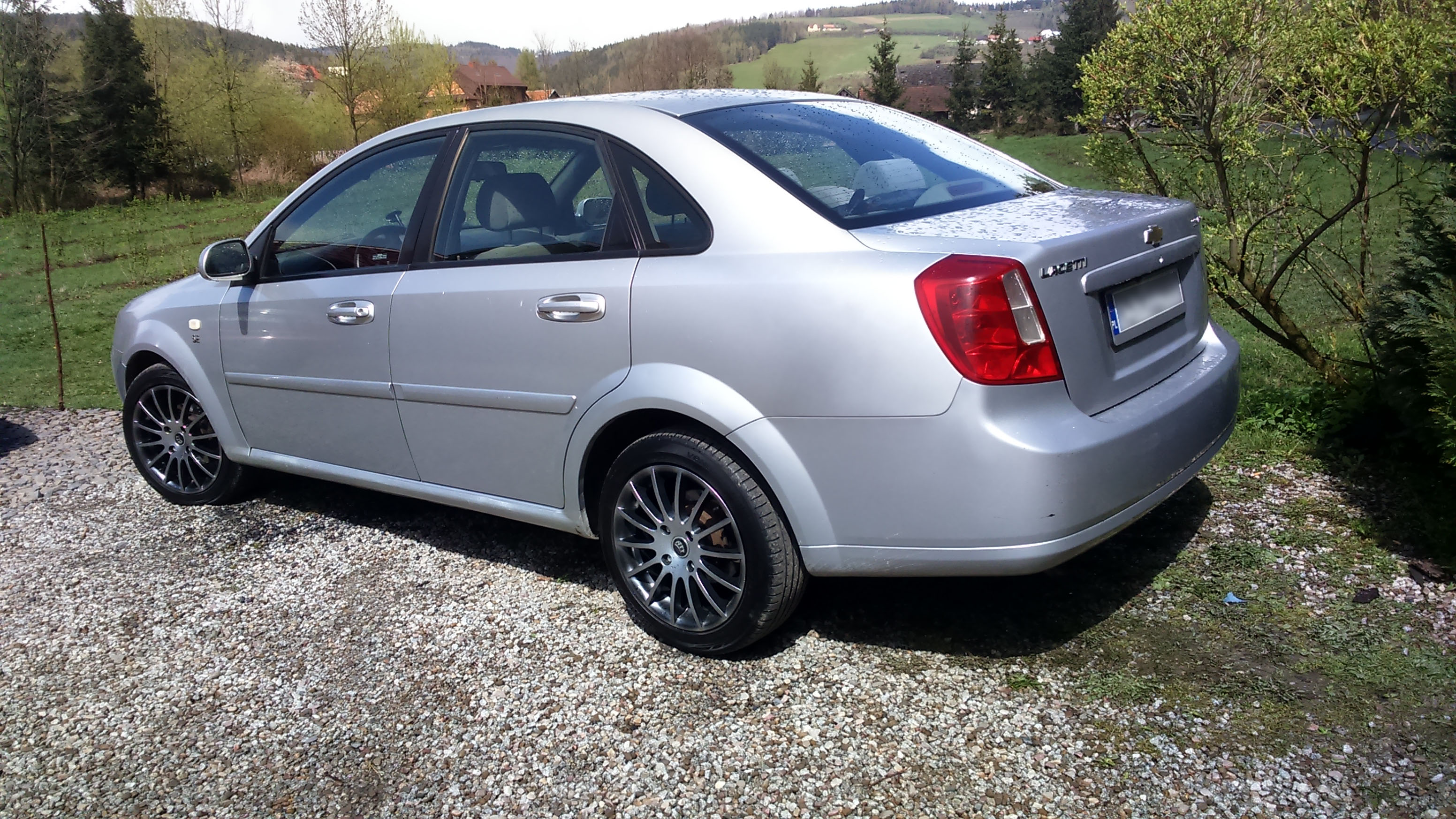

Nie bójcie się 16", przy oponach 195/50 nie ma pogorszenia komfortu, jest za to różnica w zakrętach, auto pewniej się prowadzi. Mój zestaw: 16" szer 7" ET40, zdecydowałem się na opony Hankook Ventus Prime2 które szczerze polecam!
2017-04-23 13.35.07.jpg (1.05 MiB) Przejrzano 10543 razy

Też chętnie machnąłbym sobie 16" i mimo zamiłowania do szybkiego pokonywania zakrętów muszę sobie takie felgi odpuścić, bo niestety często zdarza mi się śmigać w terenie i po kiepskich drogach, a tego nie zniosłyby ani moje zęby, plecy, jak i felgi.
Wniosek jest taki, że musisz się określić jak i gdzie jeździsz, a my ewentualnie coś Tobie doradzimy. Szerszych niż 195 nie ma co brać, bo mamy za słabe silniki na takie opony, a i spalanie wzrośnie.

Natomiast co do alusków, przekonaliście mnie do 16". Quaint - Twoje Lacetti bardzo ładnie siedzi na tym felunku. Plan jest taki: znaleźć felgi 16", szerokość 6,5 - 7J, ET 35-44. Czy z czymś za bardzo nie poleciałem?
