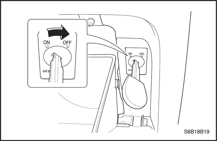

Hej Hej!! Mam skromne pytanie. Gdzie znajduje się w Kalosie 2006 r. wyłącznik poduszek. Mam male bobo i trzeba z przodu wylaczyc żeby malude wozic. Z góry Wielkie Dzieki! Pozdrawiam
Re: Wylacznik poduszek
Jak nie ma z boku deski rozdzielczej, to nie ma.
Wyłącznik poduszki.png (19.77 KiB) Przejrzano 4069 razy
Zerknij czy nie ma z boku schowka. Co prawda rysunek pochodzi z Aveo, ale to bliźniacze konstrukcje.
