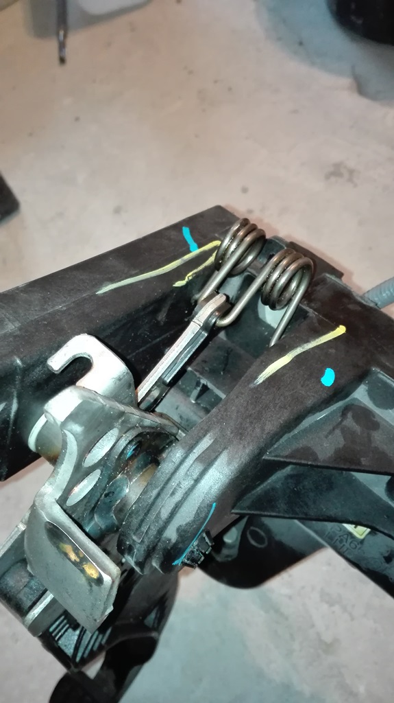

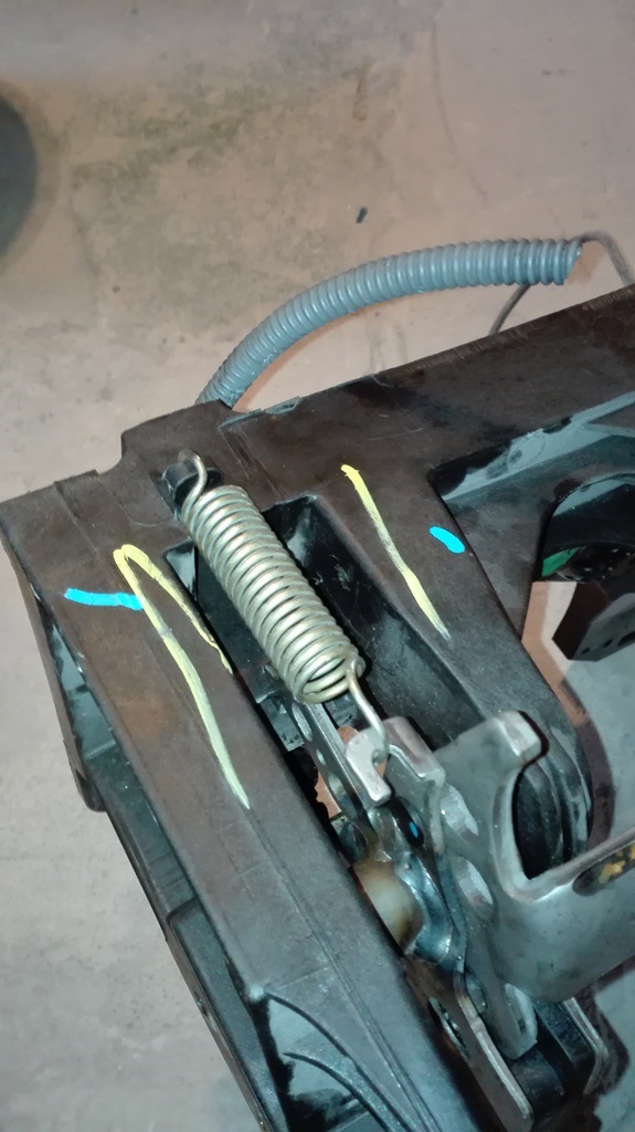

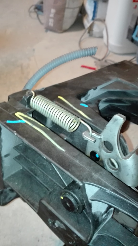

Witam, ostatnio w czasie jazdy zorientowałem się że pedał sprzęgła wciska się "tampo", nie miał żadnego oporu. Po zagłębieniu się w temat, okazało się że zgubiła się gdzieś sprężyna powrotna pedału sprzęgła.
U mnie w samochodzie (benzyna 1.8, 5-cio biegowa skrzynia biegów) jest sprężyna jak na zdjęciu A (GM 13285338).
Dysponuję również częścią z samochodu z 2012 roku i tam z kolei jest już zastosowana sprężyna jak na zdjęciu B (nie udało mi się ustalić jej numeru).
Co ciekawe, sprężyny można przekładać naprzemiennie pomiędzy częściami z 2011 a 2012 roku, ponieważ obu przypadkach posiadają one mocowania i uchwyty dla obu wariantów sprężyny, z tym że zamontowana jednocześnie może być tylko jedna sprężyna. ponieważ w przeciwnym wypadku kolidują one ze sobą.
Sprawa niby prosta, ponieważ założyłem taką samą sprężynę jaka była fabrycznie, jednak zastanawiam się dlaczego do dostępne dwa warianty i czy któryś jest lepszy?
W TIS-ie, po wybraniu Orladno 2011 widnieje jedynie informacja na temat wymiany sprężyny takiej jak w wariancie B, chociaż u mnie w Orlando z tego roku występuje taka jak w wariancie A.
Z kolei w katalogach z częściami znalazłem tylko sprężynę z wariantu A.
Czy ktoś jest w stanie napisać który wariant jest lepszy i od czego tak naprawdę zależy rodzaj zastosowanej sprężyny?
- Zdjęcie A
- Zdjęcie A.JPG (114.28 KiB) Przejrzano 17168 razy
- Zdjęcie B
- Zdjęcie B.jpg (32.58 KiB) Przejrzano 17168 razy

Dokładne zdjęcie wariantu A
- A1.jpg (144.87 KiB) Przejrzano 17141 razy
- A2.jpg (147.06 KiB) Przejrzano 17141 razy

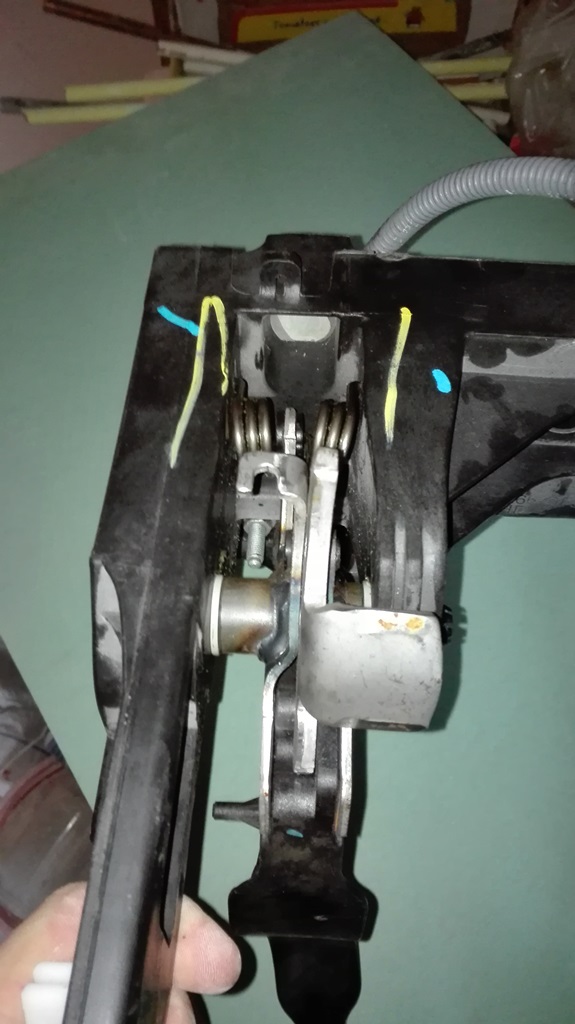

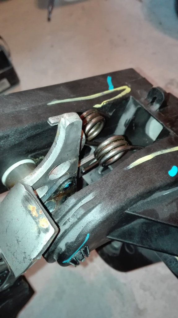

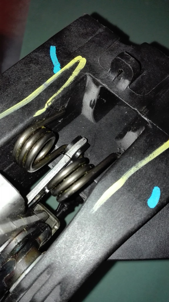

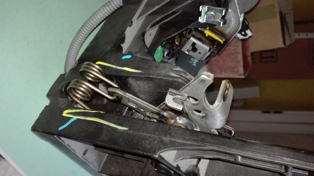

Dokładne zdjęcie wariantu B
- IMG_20170504_182539.jpg (133.01 KiB) Przejrzano 17141 razy
- IMG_20170504_182551.jpg (204.25 KiB) Przejrzano 17141 razy
- IMG_20170504_182638.jpg (156.23 KiB) Przejrzano 17141 razy
- IMG_20170504_182805.jpg (151.85 KiB) Przejrzano 17141 razy
- IMG_20170504_182822.jpg (153.93 KiB) Przejrzano 17141 razy

Temat dwóch sprężyn intrygujący, nie znam jednak powodu tej wariantowości. Czy sila nacisku jest podobna? W jaki sposób zgubiłeś sprężynę? Toż to nie szpilka, a na zewnątrz nie mogła wyhopsać

W momencie kiedy kupowałem ten samochód sprężynki musiało już nie być na co nie zwróciłem uwagi ponieważ był inny problem z pedałem sprzęgła. W tym momencie mam zamontowaną nieoryginalną sprężynkę taką jak w wariancie A (bo na tych uchwytach był smar i było widać odciśnięte ślady). Zamówiłem już oryginalną i jak tylko ją dostanę to podczas wymiany zrobię próbę z dwoma wariantami na "żywo" w samochodzie i dam znać który wydaje się być lepszy chociaż wciąż nie daje mi spokoju chęć dowiedzenia się od czego zależał wariant sprężyny jaką montowano fabrycznie, ponieważ sam rocznik produkcji raczej nie jest wyznacznikiem bo w obu są gniazda na dwa warianty sprężyn. Czyż by zależało to od w od silnika (benzyna/diesel) / skrzyni biegów / zastosowanego sprzęgła - chociaż pompka przy pedale jest taka sama!?
PRÓBA NA "SUCHO" NA ZDEMONTOWANEJ CZĘŚCI:
WARIANT A
WARIANT B
WARIANT A
WARIANT B
Re: Sprężyna powrotna pedału sprzęgła - który wariant lepszy
Jak podasz VIN na PW to sprawdzę co producent przewidział.
Według VIN w twoim samochodzie jest ta długa sprężyna ...338.
Sprężyny nie występują razem, zakładana jest jedna, albo druga. Po wstępnej analizie katalogów, to druga mniejsza występuje w dwóch wersjach 13331926, 13331924 i te są zakładane z 6 biegowymi skrzyniami biegów.
Dlaczego tak? Nie wiem.

Może w końcu poszli w GM po rozum do głowy i zmienili konstrukcję używanej sprężyny
bo ta pierwsza wersja miała duże tendencje do pękania
jest dużo przykładów w sieci, nawet na tutejszym forum
viewtopic.php?f=28&t=3410
Ja bym bez wahania wymienił na drugi typ,
ale nie jestem pewien czy się ją da zamontować bez demontażu modułu pedałów.
